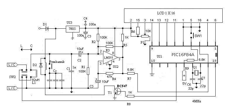

Nagle zaszła potrzeba pomiaru cewki do anteny , cewka ma mieć 110 uH , w tej chwili ma ok 117 uH ale mam wątpliwości czy tak rzeczywiście jest.
Otoz po zrobieniu kalibracji początkowo wszystko jest OK ale z czasem na zakresie pomiaru kondensatorów na wyświetlaczu pojawiają sie wartosci pojemnosci , ktore z uplywem czasu powiekszaja sie . Po kalibracji jest ZERO pF ale powoli wzrasta i dochodzi nawet do 40 pF i wiecej
Miernik jest zrobiony na płytce SQ7BJH i jego softem. To co mnie zaciekawilo i o to chce zapytac to czy jest normalnym , ze po zrobieniu kalibracji przekaznik , ktory zalacza kondensator kalibracyjny jest ON.
Dotykajac elementów na płytce zauwazylem ze przekaznik jest ciepły i sie okazałą ze jest na nim napięcie okolo 4.8 v Przekaznik ten sterowany jest z nozki 18 PIC-a poprzez tranzystor T1 ( BC 547 ). Na tej nozce w czasie pomiarów jest 4.8V
Tak wiec w czasie pomiaru czy to kondensatorów czy tez cewek , kondensator kalibrujący jest cały czas zalaczony do obwodu. I tu właśnie rodzi mi sie pytanie , czy to jest normalne , to ze kondensator jest dołączony.

dołączam schemat

dołączam schemat
