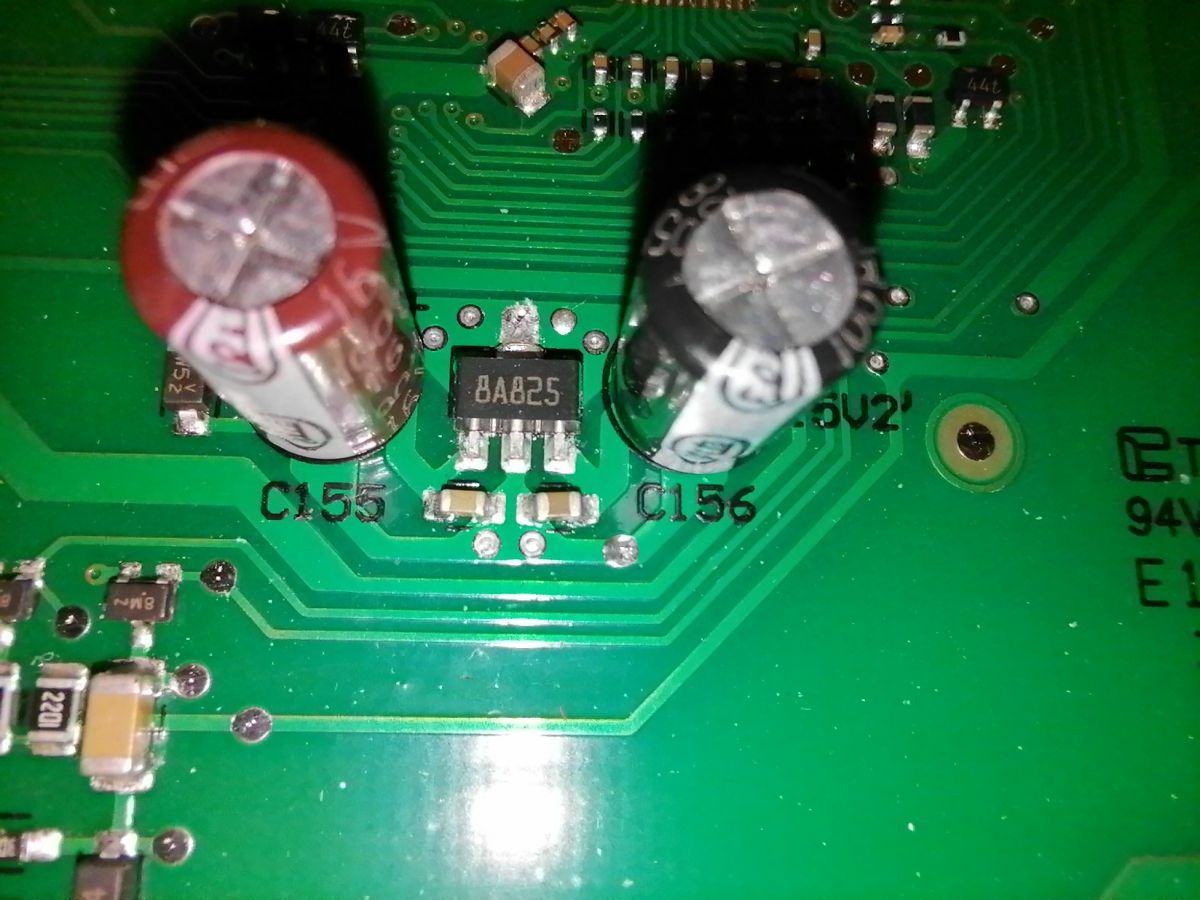

#1 19996402 26 Kwi 2022 22:00 perch perch Poziom 27 Posty: 861 Pomógł: 119 Ocena: 260 Autor tematu Post #1 19996402 26 Kwi 2022 22:00 Witam. Potrzebuję rozszyfrować konkretny model stabilizatora 3,3V o oznaczeniu 8A825 SMD. Jaki to model?
#2 19996701 27 Kwi 2022 07:21 czareqpl czareqpl Poziom 33 Posty: 1955 Pomógł: 196 Ocena: 580 Pomocny post? (0) Post #2 19996701 27 Kwi 2022 07:21 W tej obudowie i pinoucie to pewnie coś w stylu LM1117IMP3.3. Czy potrzebujesz konkretny PN i producenta? Promuję tematy: 16.11.2017 Urządzenie do pomiaru sprawności przetwornic DC/DC oraz pomiaru warunków 01.09.2017 Inżynierski dobór filtrowania w torach zasilania 29.08.2017 Moduł Ethernet do instalacji inteligentnego budynku ATMega32 &ENC28J60 29.08.2017 Telefon własnej roboty oparty na STM32, FT811 oraz Raspberry Pi
Pomocny post #3 19996738 27 Kwi 2022 08:08 ZbeeGin ZbeeGin Poziom 39 Posty: 4329 Pomógł: 605 Ocena: 463 Pomocny post? (+2) Pomocny post Post #3 19996738 27 Kwi 2022 08:08 Konkretnie jest to L78L33ABUTR https://www.st.com/resource/en/datasheet/l78l.pdf Promuję tematy: 24.11.2024 Kasowarka UV dla pamięci EPROM
#4 19996802 27 Kwi 2022 09:08 perch perch Poziom 27 Posty: 861 Pomógł: 119 Ocena: 260 Autor tematu Pomocny post? (0) Post #4 19996802 27 Kwi 2022 09:08 czareqpl napisał: W tej obudowie i pinoucie to pewnie coś w stylu LM1117IMP3.3. Czy potrzebujesz konkretny PN i producenta? Niestety ten popularny LM1117 ma inny układ wyprowadzeń od tego który szukam. Kolega @ZbeeGin trafnie rozszyfrował oznaczenie. Dziękuję.
