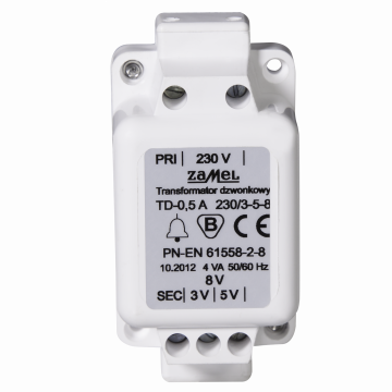

    To jaki włącznik wstawić na słupek bramy, by był bezpieczny? Gdy nawet zatnie deszczem itd...
    Jedynie taki
    • Dzwonek 230V vs 8-12V - wytyczne i bezpieczeństwo montażu w domach jednorodzinnych Screenshot_2022-04-30-00-51-42.png (306.27 KB) Musisz być zalogowany, aby pobrać ten załącznik.
    A stopniach ochrony IP (klasach szczelności) kolega słyszał?

    Mam włącznik dzwonka legrand plexeo IP 55
    No i pasuje.
