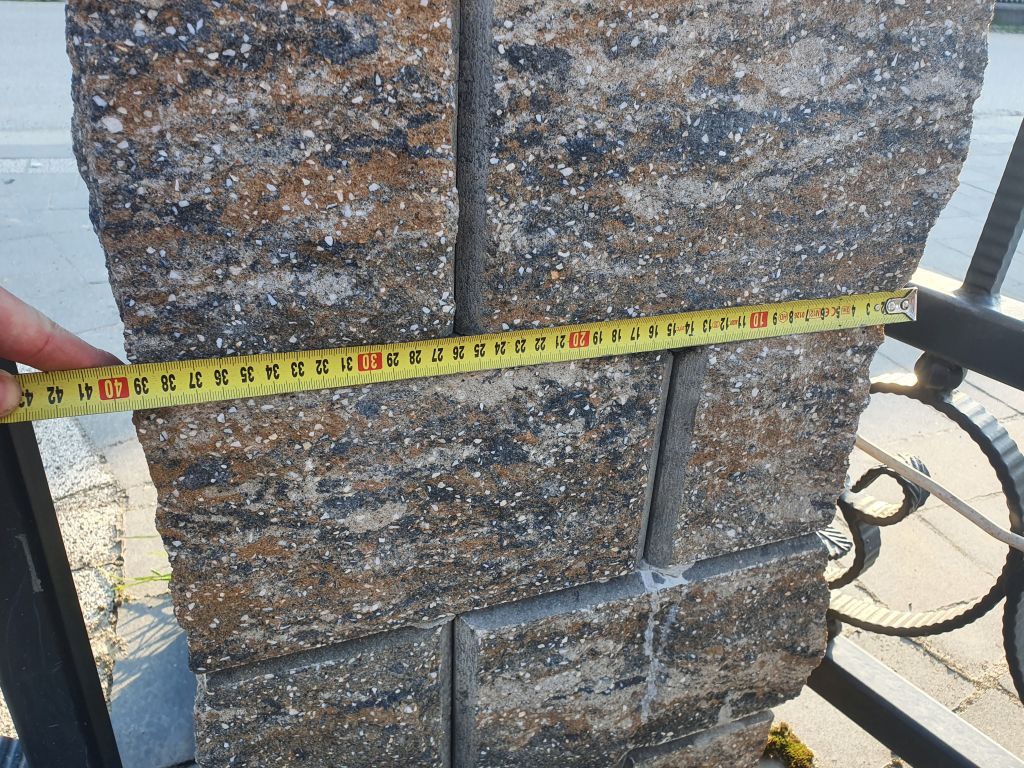

    Witam Panowie i Panie
    Już mam zestaw Faac 414 Long do poniższej bramy.
    brama 2skrzydłowa po 2,6m dość ciężka
    Od zawiasu do krawędzi słupka mamy prawie 20cm
    Zastanawiam się nad wymiarami podanymi przez kalkulator...
    Wymiar B ->musiałbym dorobić długie ramię do mocowania siłownika (standard 10cm, w kalkulatorze 24cm...
    Drugi temat to montaż uchwytu na tak krzywej płaszczyźnie słupka.
    Bardzo proszę o wskazówki
    Pozdrawiam Radek

    Ten kalkulator E...bima jakieś durnoty wylicza.
    Podstawawe zasady (i należy do nich dążyć) :
    A2=B, A2+B=wysuw siłownika.
    Czyli dla Faac 414L , który ma wysuw 490mm, A2 i B w idealnym przypadku i przy maksymalnym wykorzystaniu wysuwu byłyby A2=B=245mm.
    U ciebie, z racji szerokiego słupka i przez to większego wpuszczenia zawiasu niż ustawa przewiduje, B trzeba by zwiększyć do jakichś 260 mm (aby bok siłownika nie wszedł w róg słupka), o tyle samo zmniejszyć A2 (plus jakiś mały zapas) czyli A2= 200-220mm.
    B robisz jak najmniejsze (tylko takie aby j/w nie było kolizji słupka z siłownikiem) czyli długość wspornika słupkowego wyjdzie jakieś 6 cm.
    Oczywiście wsporniki nie są plug and play - trzeba przeważnie je zmodyfikować przed montażem (ciąć, spawać).
    Wspornik skrzydła (czyli O) powinien być jak najkrótszy, ale w twojej sytuacji nie możesz go zrobić minimalnego. Aby bok silownika nie wlazł w słupek - musiałbyś
    zwiększyć B - co jest niezdrowe. Dobierz eksperymentalnie minimalizując O i B, ale zachowując jak największy możliwy skos silownika w stosunku do bramy (taka waga- huśtawka).
    A co do nierównego słupka - albo, jesli ci nie żal faktury kamienia (operacja nieodwracalna) szlifierka kątowa w dłoń i kamieniarstwo, albo przy montażu wyrównać cementową zaprawą o wysokiej wytrzymałości , np Atlas Monter.
    No i najpierw zrób wstępne przymiarki mocując wszystko prowizorycznie (metal punktowymi spawami, wsporniki słupków dużymi ściskami stolarskimi do słupka) bo jak już slupek podziurawisz a wysuw silownika nie styknie - odwrotu nie będzie.
    I mocowanie do słupka - najlepsze - wklejane kotwy czyli pręt gwintowany na strzykawkowy klej do kotew. Gorsze ale ujdzie - mocne nylonowe kołki rozporowe, najgorsze - metalowe kotwy rozporowe - zawsze się po jakims czasie luzują.

    Dziękuję, udało się zamontować zgodnie z wytycznymi producenta.
