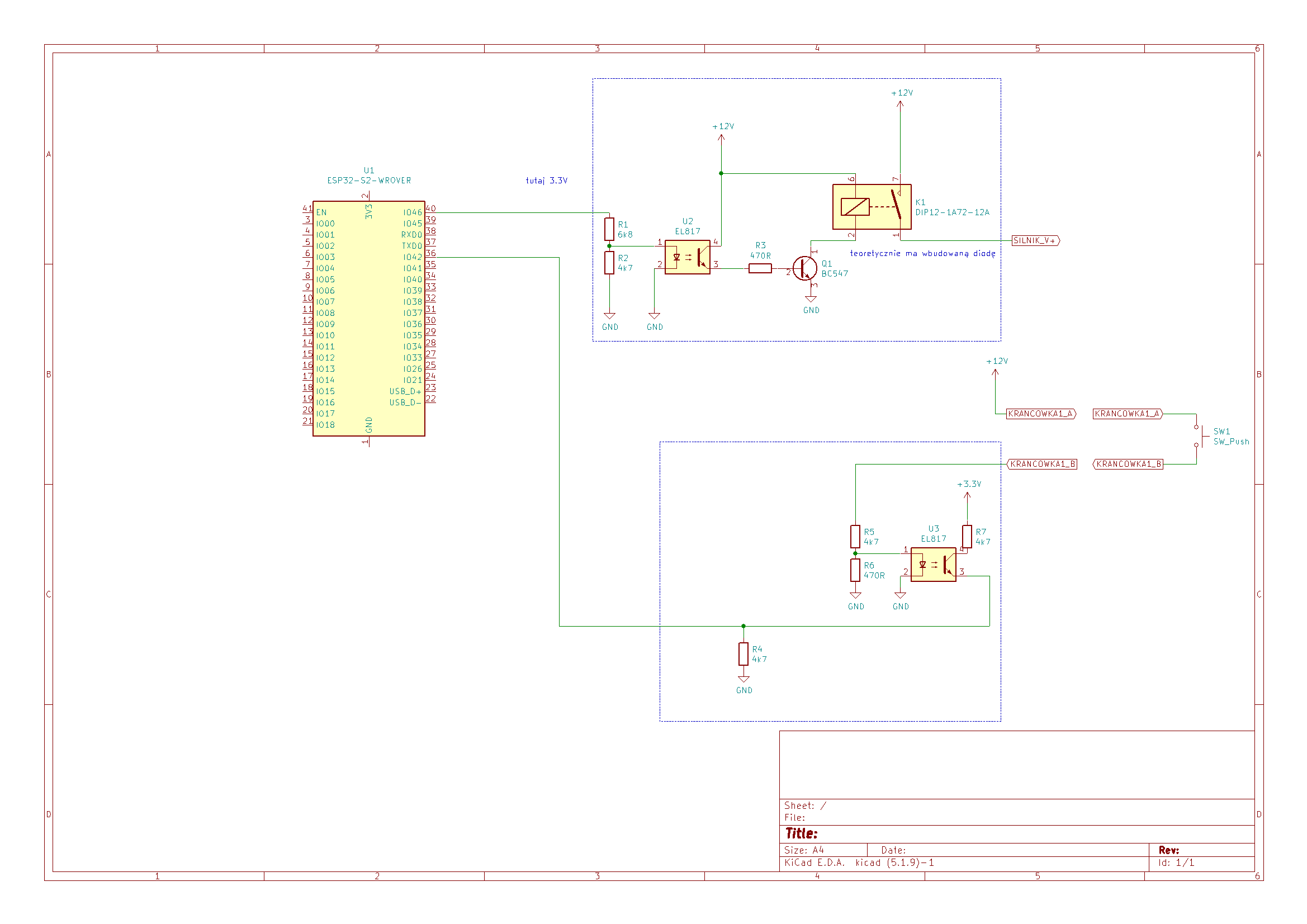

    Cześć,
    postanowiłem zaprojektować układ który w zależności od temperatury w pomieszczeniu będzie sterował otwarciem okna przy pomocy siłownika liniowego. Sercem będzie ESP32 - jeszcze nie zdecydowałem się na konkretny model. O ile z podłączeniem czujnika na i2c nie będzie problemu (już kilka scalaków tak podłączałem), tak podłączenia innych elementów nie robiłem. Docelowo będą 4 sekcje do sterowania jednym siłownikiem i 2 sekcje do wyłączników krańcowych by wiedzieć że okno jest już zamknięte bądź na maksa otwarte. Stąd też prośba o sprawdzenie schematu, czy nic się nie spali.
    Elementy które użyłem na schemacie:
    https://www.tme.eu/pl/details/dip12-1a72-12a/przekazniki-elektromagn-kontaktronowe/meder/
    https://www.tme.eu/pl/details/bc547a-dio/tranzystory-npn-tht/diotec-semiconductor/bc547a/
    https://www.tme.eu/pl/details/el817c/transoptory-wyjscie-analogowe/everlight/
    ESP32 + przekaźnik + transoptor - prośba o sprawdzenie schematu
    Z góry dziękuję za pomoc.
    Pozdrawiam :)

    Brak diody przy przekaźniku spowoduje uszkodzenie tranzystora, diodę 1n4148 daje się równolegle do cewki przekaźnika w kierunku zaporowym.
    Do diody led el817 daje się tylko jeden rezystor ograniczający prąd, nie robi się tam dzielnika napięcia. W nocie znajdziesz dane diody, jej napięcie oraz prąd i wyliczysz sobie ten rezystor.
    Nie doczytałem o diodzie w przekaźniku, upewnij się czy ma ją.

    Rezystor R7 jest zbędny. Bedzie niepotrzebnie tworzył dzielnik napięcia z R4 i napięcie w stanie wysokim będzie zbyt niskie.

    Wydaje mi się że r2 i r6 są zbędne. Wystarczy ograniczyć prąd do wymagań diody. Myślę że prąd w tym przypadku może być za mały i nie będzie poprawnie działać. Nie widziałem nic podobnego w projektach jak kiedyś oglądałem. Wyjście ma zawsze jakiś stan i jak jest niski to nie ma sensu ściągać do masy. No ale nie jestem ekspertem i dawno nic nie robiłem. Ja bym ograniczył prąd do 10 mA na diodę i na tym koniec. To nawet nie musi być 10. Popatrz na wykresy od ilu działa poprawnie

    R4=4,7k ustali prąd 12/4,7k=2,5mA
    Błąd w obliczeniach. Powinno być:
    R4=4,7k ustali prąd 3,3/4,7k=0,7mA (pominąłem w obliczeniach Usat transoptora)

    1) Rezystor R1 jest za duży. Diody w optoizolacji U2 wymaga odpowiedniego prądu. Warto dać na diodę z 5mA, aby złącze C-E się otworzyło. Przyjmując, że chcesz na diodzie mieć 5mA, a spadek napięcia na niej 1.15V (wg datasheet), to R1 powinien mieć 430 Ohm.
    2) Sterowanie tranzystorem Q1 BC547: Przekaźnik (1kOhm) pobierze około 11mA prądu. Q1 przy pesymistycznym wzmocnieniu Hfe = 100 potrzebuje na bazie 0.1mA. Załóżmy bezpiecznie, że na bazie chcemy mieć 1mA. Z tego wynika, że rezystor bazy R3 = 11.3 Ohm (napięcie saturacji U2=0.1V, Ube = 0.6v). Zaokrąglamy do R3 = 10kOhm (zbyt mała wartość R3 spowoduje przekroczenie maksymalnego napięcia B-E = 6V i spalenie Q1).
    3) Przycisk SW_Push warto zrobić ze sprzętowym debouncingiem (kondensator 100nF pomiędzy końcówką_B i masą), aby pozbyć się szumów przy włączaniu/wyłączaniu przycisku (https://www.geeksforgeeks.org/switch-debounce-in-digital-circuits/)
    4) Układ przekazywania napięcia przez U3 z rezystorem R7 nie będzie działał, ze względu na zbyt niskie napięcie (poniżej połowy napięcia 3.3V) na nóżce 36 procesora po włączeniu optoizolacji U3 (już napisano wyżej).
    5) Maksymalny prąd przekaźnika K1, to 1A. Pamiętaj, aby go nie przekraczać.

    Skoro masa po stronie mikrokontrolera i układów wyjściowych jest ta sama, to znaczy że transoptory nie pełnią żadnej funkcji.
    Wystarczą dwie

    to już wyrzuciłem z postu #7, bo było urwaną niepoprawną myślą. Resztę porad podtrzymuję. Nie są wyssane z palca, a bazują na danych z datasheetów poszczególnych komponentów.
