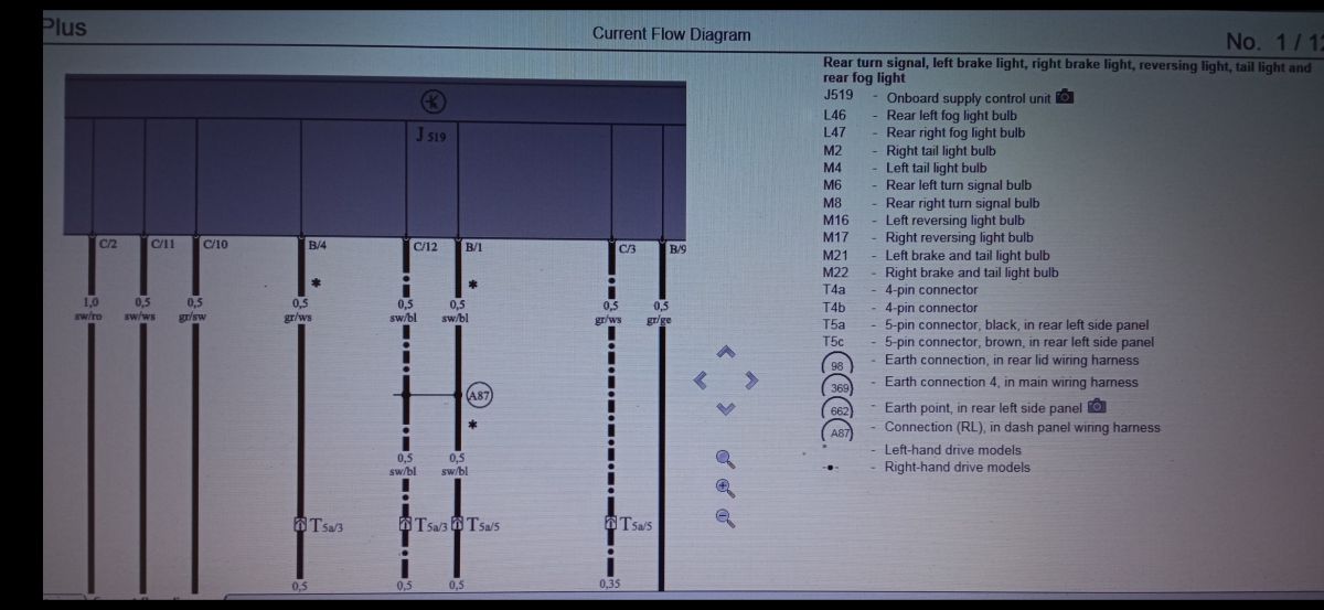

    Nie mogę znaleźć bezpiecznika światła przeciwmgłowego w Golfie Plus 2005 rok 1 9 TDI, proszę o pomoc gdzie go znajdę

    Jeśli dobrze pamiętam to na jednej żarówce masz dwa światła przeciwmgłowe i pozycyjne. Napięcia pilnuje moduł nadwozia i nie ma fizycznego bezpiecznika.

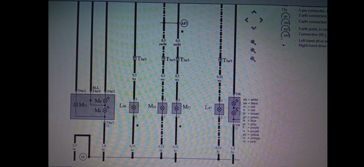

    Przydało by się doprecyzować o które światło chodzi - tylne czy może przednie.
    Jeżeli mowa o tylnym to tak jak kolega wspomniał od zasilania tego jest moduł centralnej elektroniki (czasem zwany modułem nadwozia lub bordnetz).
    On steruje między innymi oświetleniem zewnętrznym.
    Od tylnego światła nie ma bezpieczników więc go nigdzie nie znajdziesz.
    Jeżeli żarówka nie świeci a jest sprawna to zobacz czy aby nie masz połamanych przewodów w gumowej przelotce między klapa a karoserią.
    Tutaj jest zwykłą żarówka do przeciwmgłowego.
    Przeciwmgłowe jest w klapie wraz ze wstecznym.
    Reszta jest w lampie w błotniku - stop, kierunkowskaz i pozycyjne.
    Poniżej schemat gdyby był potrzebny - jedna strona podzielona na dwie części.

    Dzięki już znalazłem były przetarte przewody w klapie bagażnika
