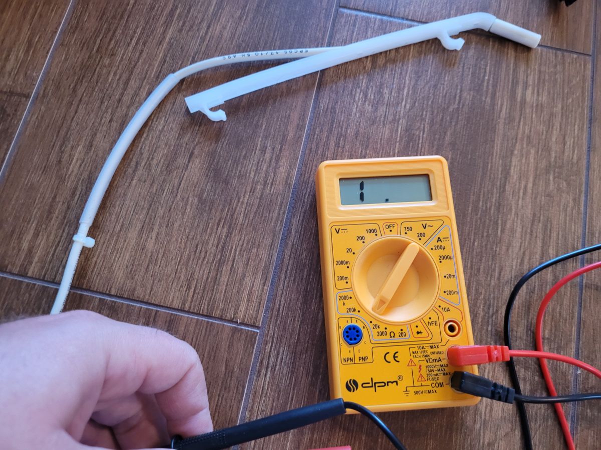

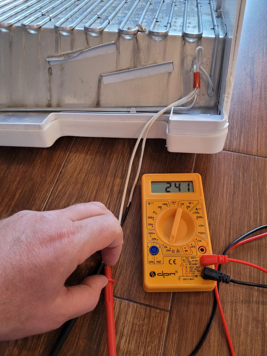

    Pomierzone i wygląda to następująco:
    Lodówka Bosch KGN39A73/16 - zbierający się lód w zamrażalce i alarm Lodówka Bosch KGN39A73/16 - zbierający się lód w zamrażalce i alarm
    Rezystancja grzałki około 240Ω, a oba czujniki o ile dobrze pomierzyłem są do wymiany. Czy dobrze to interpretuje?
