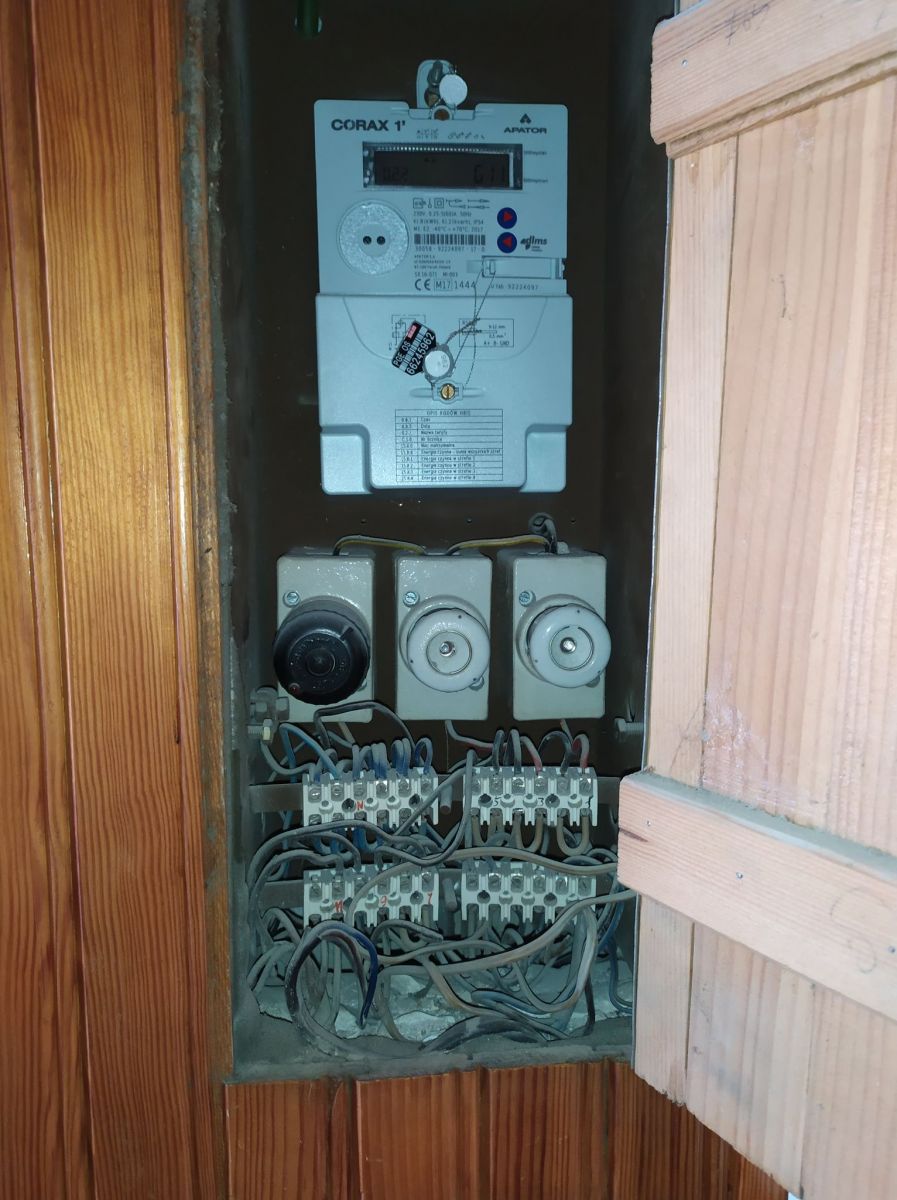

    Witam, blok z wielkiej płyty oddany do użytku w 1985/86 roku w Kielcach. Trzy pokoje, kuchnia i łazienka. Planuję remont mieszkania i likwidację boazerii, prawdopodobnie rozdzielnica będzie wystawać mocno ze ściany i nie może tak zostać. Zanim wezwę elektryka, chcę się rozeznać w temacie i poznać przybliżone koszty. Co tu należy zrobić?
    Dodam jeszcze że z instalacją nie mieliśmy przez cały ten okres żadnych problemów, przewody do gniazdek idą pod podłogą, parkiet którego nie zlikwiduję, będzie cyklinowany. W kuchni planuję płytę grzewczą małej mocy.

    Nic nie będzie wystawać tylko trzeba dorobić, dopasować metalowe drzwi. A gdy nawet wystawała to gra nie warta demolki dla samego schowania głębiej o 3 cm.
    Bzdura. Autor będzie robił remont, to po jakie licho ma zostawiać ten złom?
    Remont elektryki trzeba zacząć od wizji lokalnej na miejscu, zdalnie przez internet trudno doradzić.
    Rozmiar rozdzielnicy zależy od ilości planowanych obwodów, trzeba także uwzględnić obecność licznika.
    W isniejącej "skrzynce" nie zmieścisz wyposażenia jakie stosuje się we współczesnych instalacjach.
    Będzie remont ale w przedpokoju, nic nie pisze o instalacji.
