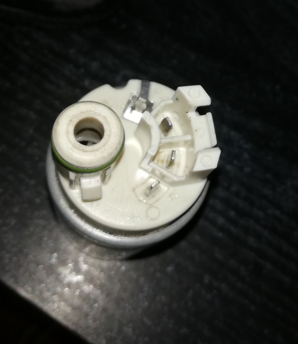

    Auto Opel Insignia B 2017r diesel 170km

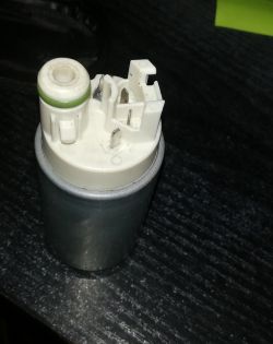

    Mam problem z pompa paliwa w baku - nie startuje i auto nie pali. Wyciągnąłem ją i wkład jest 4 pinowy - 1 pin jest połączony tylko z obudowa, 3 pozostałe z uzwojeniami, ale po podaniu na nie napięcia pompa tylko trochę szarpnie i nie kreci. W zależności na ktory pin podam 12V to albo szarpnie w lewo albo w prawo. Jak ja sprawdzić? Łopatki chodzą luźno gdy je ruszam śrubokrętem. Czy trzeba jakiś specjalny sygnał podać żeby kręciła czy może jest uszkodzona? Dodam ze 3 przewody idą grube do pompy, tylko ten do obudowy idzie cienki
    Resztę widać Opel Insignia B 2017 diesel - Testowanie pompy paliwa 4-pinowej w baku Opel Insignia B 2017 diesel - Testowanie pompy paliwa 4-pinowej w baku na foto - pomóżcie jak ja sprawdzić Opel Insignia B 2017 diesel - Testowanie pompy paliwa 4-pinowej w baku

    Błąd na początku był P228 B a teraz jedyny jaki jest to P12A6
    Ale do rzeczy - nie idzie sprawdzić na krótko takiej pompy?

    No i głownie chodzi o to żeby zakręciła - bym wiedział czy jest sprawna, nie musi chodzić na max swoich możliwościach

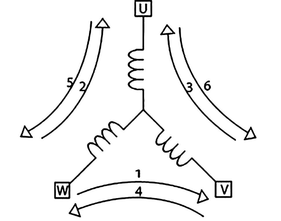

    Możesz zapiąć oscyloskop 3 kanałowy na 3 grube kable i zobaczyć czy sterownik w ogóle próbuje zakręcić silnikiem. Jak nie masz 3 kanałów to dwu lub jedno też coś zobaczysz choćby po jednej fazie sprawdzać. Przykładowe przebiegi masz w artykule. To jest BLDC i z tego co wygląda nawet bez halla. Czyli 3 cewki stator i wirnik. Myślę że prosty sterownik modelarski by tym zakręcił.

    Poza tym silnik z podpięta butelka paliwa podpięta pod pompę cr i zewnetrzna pompa elektryczna odpala, wiec nie ma problemu z czujnikami imo itp. Ewidentnie jest jakiś problem z pompa w baku lub jej sterowaniem
    Grzebiąc w necie zdecydowałem sie zaryzykować (właściwie tylko czas bo koszt 50zl to nie ryzyko przy takiej naprawi) i zamowilem regulator ESC do silnika bezsczotkowego i tester serv
    Na filmiku widać jak to połączyć
    https://www.youtube.com/watch?v=803lq5LIurE
    Jeśli uda się wysterować pompę to chociaż bak sobie poskładam

    poskładałem sterownik jak z filmiku i mogę potwierdzić ze da sie tak wysterować pompkę. Niestety teraz wiem tylko tyle ze to nie pompka jest u mnie problemem i dalej auto nie pali
    Tak to wyglada:
    https://www.youtube.com/watch?v=vFmg5zWEmB8

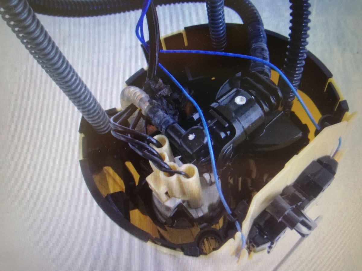

    Kable miedzy pompa a sterownikiem sprawdziłem, sa ok. Nie wiem na ile to prawda, ale jeden mechaników twierdzi, ze jeśli nad bakiem jest czujnik 3 pniowy to puki tam nie ma ciśnienie to pompa niezakryci. Czujnik faktycznie jest ale czy jest to czujnik ciśnienia czy jakiś inny to nie wiem. Puki co sprawdzam wszystko bez baku, bo czekam na druga pompę - ta co jest okazała sie sprawa ale kupiłem juz druga ze znacznie mniejszym przebiegiem wiec juz założę "nowa"
