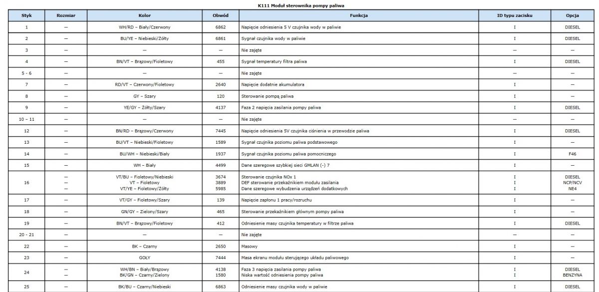

    Dane dla modelu insignia B silnik LFS/LFO (2.0 diesel)
    DTC U18A2
    Utrata komunikacji z modułem sterownika pompy paliwa
    Do sprawdzenia komunikacja danych i zasilanie sterownika.
    Opel Insignia - Błąd komunikacji modułu pompy paliwa: Kod U18A2, Check Engine, doświadczenia? Opel Insignia - Błąd komunikacji modułu pompy paliwa: Kod U18A2, Check Engine, doświadczenia? Opel Insignia - Błąd komunikacji modułu pompy paliwa: Kod U18A2, Check Engine, doświadczenia? Opel Insignia - Błąd komunikacji modułu pompy paliwa: Kod U18A2, Check Engine, doświadczenia?
    Jak wszystko będzie Ok to padnięty moduł pompy K111 - zdarzało się ..

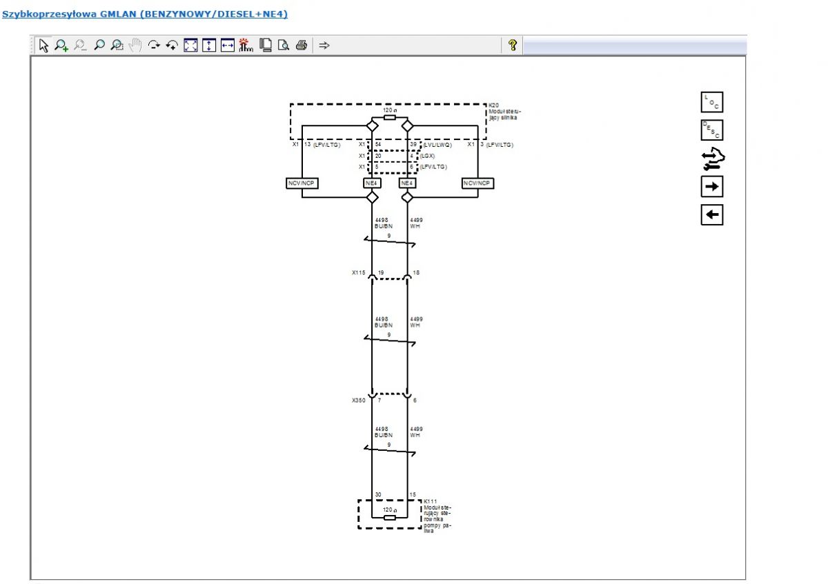

    czy ktoś ma może schemat całej instalacji elektrycznej silnika aż do pompy paliwowej Opel Insignia B 170km cały czas walczymy z błędem U18A2 utrata komunikacji z pompą paliwa

  • #11 20390745
    MikeC
    Poziom 32  
    Posty: 1391
    Pomógł: 201
    Ocena: 972
    Nie ma schematów "całych" tylko kawałki funkcyjne . Załączyłem Ci schemat komunikacji CAN aż od sterownika silnika + opis pinów gdzie są zasilania (wszystko oryginalne z dokumentacji tis opla) . Sprawdzić CAN pomierzyć zasilania we wtyczce i tyle ..
