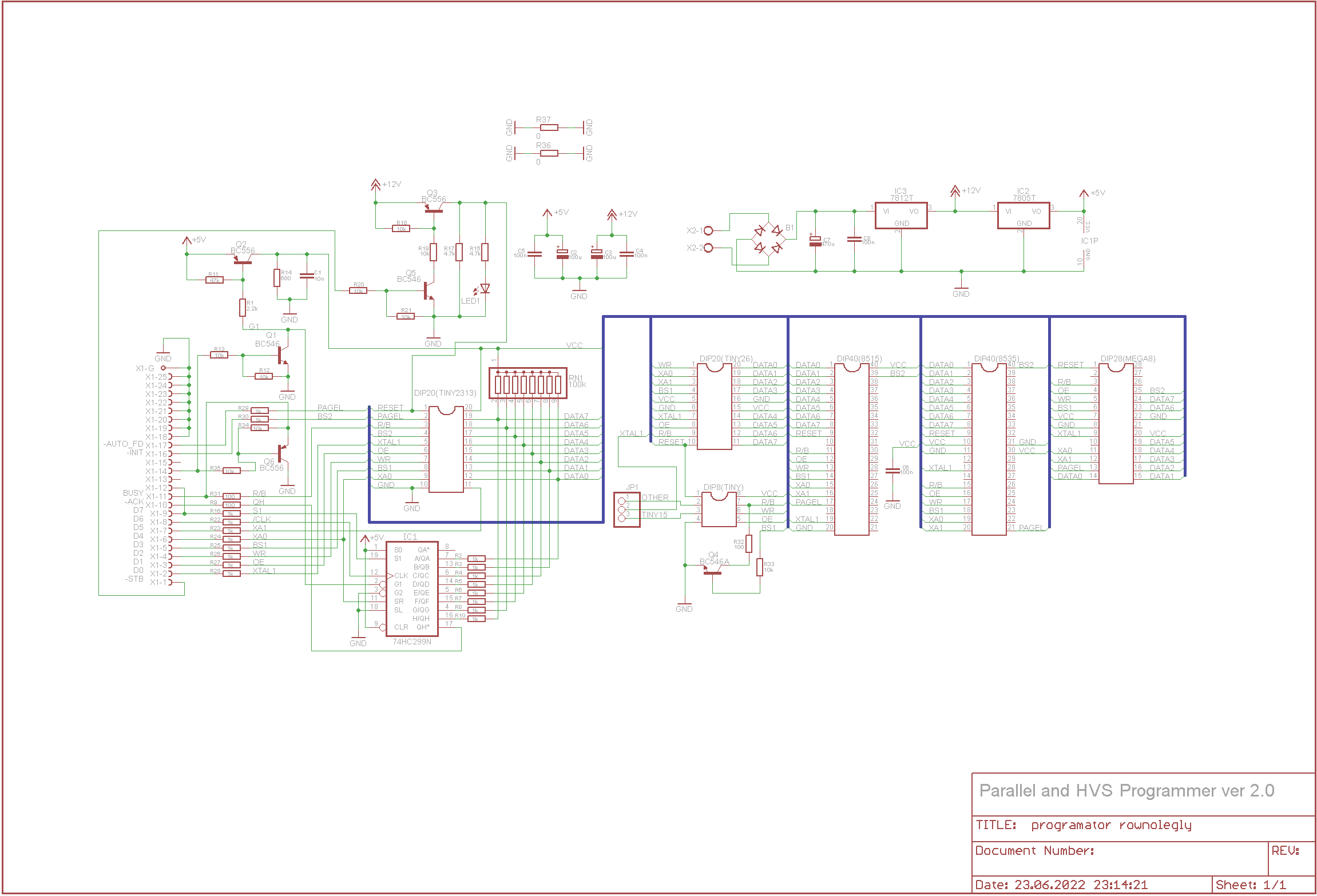

    Witam serdecznie.
    Posiadam komputer DELL OPTIPLEX 960, zainstalowany Windows 10.
    Chciałem uruchomić programator równoległy do odblokowywania fusebitów i tu wystąpił problem. Przy wpisywaniu polecenia w biosie (avrpp\avrpp.exe -rf) wyskakuje komunikat: No LPT1 (oxo378) port in this system.
    Przetestowałem wszystkie ustawienia portu LPT w biosie i bez zmian.
    O co może chodzić?
    Może ktoś pomoże.

    Komunikat mówi że nie znaleziono portu LPT1 (adres 0x378) w systemie.
    Nie wiem w jakim trybie działa twój programator, ale możesz ustawić w UEFI/BIOS tryb portu ECP/EPP. Upewnij się że nigdzie np. w ustawieniach zabezpieczeń w UEFI/BIOS dostęp do portu LPT nie jest wyłączony.
    Spróbuj ręcznie zainstalować port LPT1 w menadżerze urządzeń. Klikasz Akcja -> dodaj starszy sprzęt -> ręcznie z listy -> porty COM/LPT -> Standardowe tryby portów -> Port drukarki ECP.

    Witam ponownie.
    Przetestowałem wszystkie możliwe ustawienia portu w biosie (AT, EPP, ECP z przerwaniami i bez.
    Instalowałem za każdym razem na nowo port w menedżerze urządzeń.
    Mam system 64 bitowy a nie wiem na jaki mam AVRPP. Może tu jest problem.
    Programator równoległy według: http://www.duchftp.w8w.pl/projekty/hvprog.html
    Może ktoś ma jakiś pomysł?

    Widzę że podany przeze mnie link jest nieosiągalny więc dodaję pliki z tego linku.
    Może coś rozjaśnią.
    Pozdr.
    • programator rownolegly.sch (309.97 KB) Musisz być zalogowany, aby pobrać ten załącznik.
    • Poradnik.pdf (694.67 KB) Musisz być zalogowany, aby pobrać ten załącznik.
