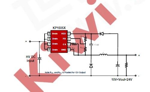

    Potrzebuję zbudować obwód zasilania ESP8266 wraz z dwoma przekaźnikami (by zmieściło się to do puszki 60mm). Obwód powinien więc być takim o niewielkich gabarytach pozwalający dostarczyć powiedzmy 5V DC 200mA.
    Po prześledzeniu chińskiej "konkurencji" w zakresie stosowanych tam rozwiązań odkryłem, iż stosują oni do tego celu układ scalony w obudowie SOP-08 zasilany wyprostowanym i odfiltrowanym na kondensatorze napięciem sieci zasilającej 230V AC (czyli ok 325V DC). Taki układ to np.: KP1051SP -znalazłem też inny o chyba identycznych schemacie aplikacyjnym i topologii wyprowadzeń.
    Schemat aplikacyjny wygląda tak:
    Mała przetwornica DC/DC PWM do zasilania beztransformatorowego
    Czy któryś z szanownych kolegów kojarzy tego typu rozwiązania i czy są na zachodnim rynku jakieś odpowiedniki tego tupu układów (napisał bym pierwowzory ale nie wiem czy w tym przypadku miałbym rację) ?

    Układy o których piszesz to nie przetwornice napięciowe CV, lecz prądowe CC stosowane jako driver LED.

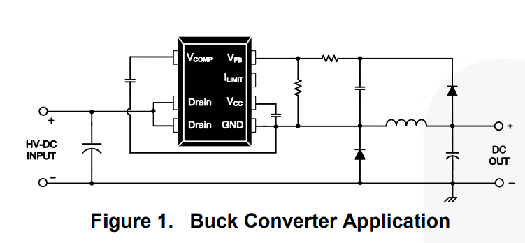

    Też tak podejrzewałem ale nie do końca mi się to zgadza z opisem w nocie katalogowej przytoczonego układu scalonego.
    KP1505X family is a high performance Switch Mode Power Supply Switcher for low power off-line application with minimum components in typical buck solution. This family has built-in high break down voltage MOSFET to withstand high surge input.
    Czy ma kolega jakiś zachodni odpowiednik tego typu scalaków które dało by się zastosować?
    Jesteś pewien? Dokumentacja mówi o napięciu wyjściowym, a nie prądzie. Owszem, w przypadku układu KP1505X jest pomiar prądu cewki, ale to wcale nie oznacza stabilizacji prądu obciążenia.
    @Steryd3 A może lepszym wariantem będzie KP15014, który nie mierzy prądu wyjściowego i jest typowym zasilaczem ze stałym napięciem wyjściowym? A może KP15026VPA, który jest naprawdę minimalistycznym projektem?
    Jakość dokumentacji jest poniżej standardów.

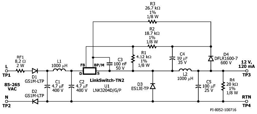

    Oczywiście że są takie układy, a raczej jest to sprytny spsób włączenia układów projektowanych do flybacków
    Trzeba szukać non-isolated offline buck
    https://www.monolithicpower.com/en/documentvi...atasheet/lang/en/sku/MP173A/document_id/6580/
    https://www.diodes.com/assets/Datasheets/AP3917B.pdf
    https://www.mouser.com/datasheet/2/149/FSL336LR-270557.pdf
    https://www.eeweb.com/1-44-w-non-isolated-buck-converter/
    https://www.power.com/zh-hant/downloads/documents/linkswitch-tn2_family_datasheet.pdf
    https://www.ti.com/lit/gpn/ucc28881
    https://www.st.com/en/evaluation-tools/steval-vp26k01b.html
    Nawet ukłądów z zewnętrznym kluczem można tak użyć
    https://www.ti.com/tool/PMP10937#overview
    Flyback wymaga transformatora, ale pali się w sposób bezpieczny, buck pali się tak że na wyjściu może pojawić się 300V

    Układy serii LinkSwitch-TN (LNK302/304/306) i nowsza rodzina TN2 są bardzo dobre. Jednak problem z tego typu zasilaczami rozbija się nie o kontroler, który jest zupełnie przyzwoity ale o „oszczędzanie” na dławiku. Dławik w tego typu przetwornicy musi wytrzymywać impulsowo pełne, wyprostowane napięcie sieci bez degradacji izolacji. Uszkodzenie izolacji, jeśli nie ma zabezpieczenie w postaci solidnego transila, powoduje wysmażenie całej elektroniki.
    Uszkodzenia dławika powstają w wyniku przebicia izolacji - zazwyczaj wyprowadzenia początku, przebiegającego w poprzek wszystkich warstw drutu na dławiku. Dlatego też w naszej praktyce, dla wszelkich zasilaczy nieizolowanych buck zalecamy dławiki na rdzeniach kształtkowych, nawijane drutem w potrójnej lub pełnej izolacji (TIW lub FIW).
    Co do dostępności kontrolerów - są one dostępne w TME.
