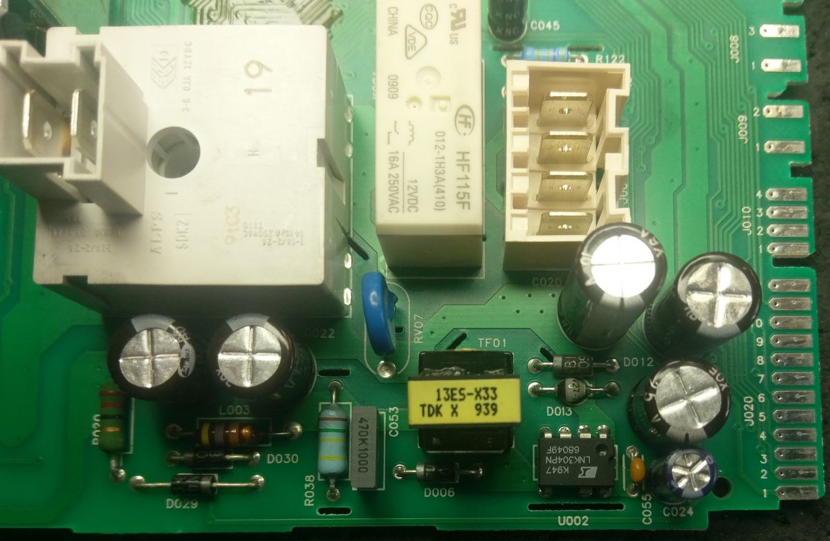

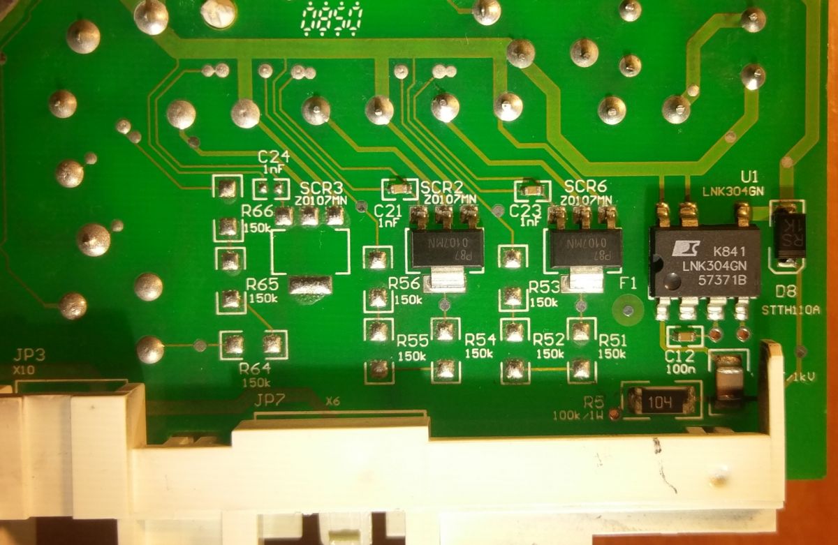

Autor artykułu naprawiając pralkę spostrzegł, że jest ona wyposażona w układ LNK304 używany w zasilaczach beztransformatorowych. To: „spotkanie” było inspiracją do samodzielnego zaprojektowania zasilacza, opartego na tym chipie, który można następnie wykorzystać w samodzielnie tworzonych urządzeniach. Przedstawiony obwód zawiera zabezpieczenie wejścia sieci 230 V AC, filtr wejściowy oraz układ stabilizacji napięcia wyjściowego.

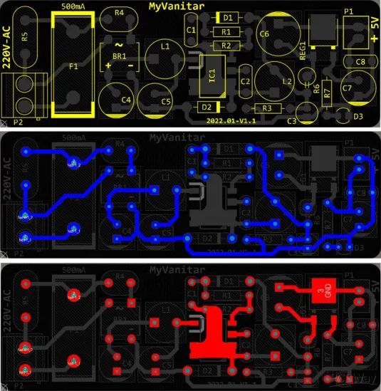

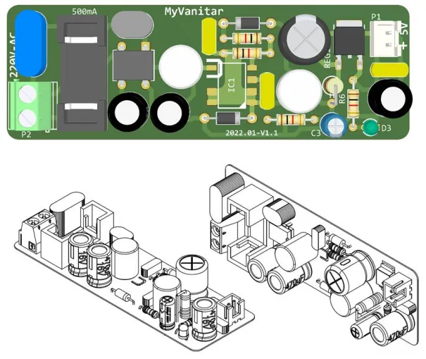

Rysunek 2 pokazuje układ ścieżek i elementów na płytce drukowanej projektu. Jest ona zrealizowana jako dwuwarstwowe PCB, a większość komponentów to elementy do montażu przewlekanego.

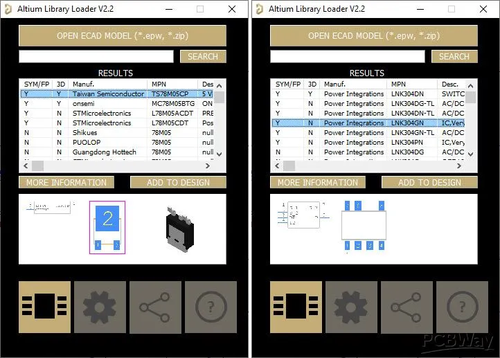

Kiedy autor rozpoczął projektowanie schematu i płytki drukowanej dla tego układu zdał sobie sprawę, że nie posiada odpowiednich bibliotek dla komponentów BR1, IC1 i REG1 w swoim magazynie w pakiecie EDA. Wybrał więc z elementów SamacSys, gdzie można znaleźć zgodne z wymogami IPC, w skład których wchodzi symbol di schematu, obrys detalu na PCB oraz model 3D.
SamacSys to pakiet bezpłatnych narzędzi i usług do pobierania bibliotek elementów elektronicznych. Istnieją dwa sposoby importowania: można odwiedzić componentsearchengine.com i pobrać wszystko stamtąd do ręcznego wgrania. Ewentualnie użyć wtyczki SamacSys do oprogramowania EDA, która automatycznie importuje i instaluje odpowiednią bibliotekę w środowisku projektowym. Rysunek 3 przedstawia obsługiwane oprogramowanie EDA. Jak widać wspierani są wszyscy znani gracze. Autor wykorzystuje Altium Designera, więc zainstalował brakujące biblioteki za pomocą wtyczki SamacSys dla Altium (patrz rysunek 4). Rysunek 5 pokazuje widok 3D gotowej płytki PCB i rzuty montażowe dla projektowanego układu.

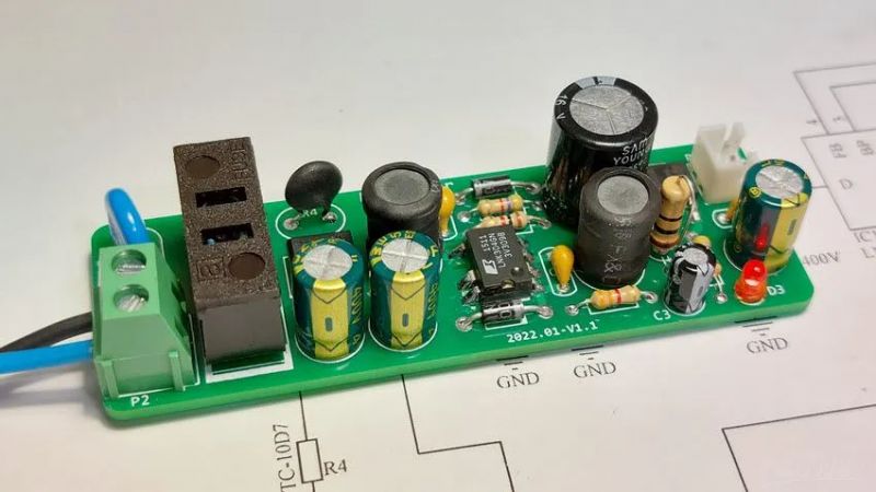

Rysunek 6 przedstawia zmontowaną płytkę PCB układu. Złącze wejściowe (dla napięcia 230 V AC) jest wystarczająco mocne, aby zapewnić dobre i stabilne połączenie z siecią energetyczną. Złącze wyjściowe to męski konektor XH o rastrze 2,5 mm.

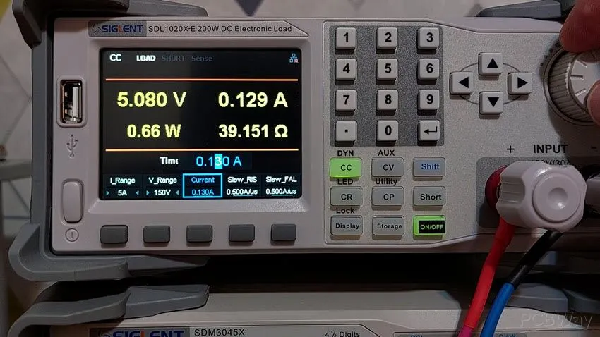

Do przetestowania wyjścia pod kątem wyjściowego prądu i stabilności napięcia autor wykorzystał obciążenie elektroniczne Siglent SDL1020X-E. Rysunek 7 prezentuje sposób przeprowadzenia tego pomiaru. Autor skonfigurował obciążenie DC do pracy w trybie CC (prąd stały) i zwiększał prąd do momentu wyłączenia się napięcia wyjściowego. Wynikiem jest punkt aktualnego progu limitu prądu. Aby przetestować ciągłość dostawy prądu przez system, obciążenie ustawione zostało w trybie CC na 150 mA i pozostawione wraz z włączonym zasilaczem na około godzinę. Ten eksperyment dotyczy pracy ustawicznej w temperaturze pokojowej. Można oczywiście osiągnąć wyższy prąd, jednak wtedy konieczne jest obniżanie termiki urządzenia za pomocą radiatora lub wentylatora. Więcej informacji można znaleźć na zaprezentowanym w artykule filmie oddelegowującym do serwisu YouTube.
Rys.7. Testowanie wyjścia zasilacza pod kątem prądu wyjściowego i stabilności napięcia przy użyciu Siglent SDL1020X-E.

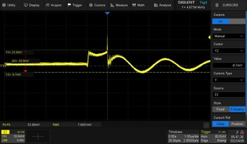

Do badania szumów wyjściowych wykorzystano oscyloskop Siglent SDS2102X Plus. Pomiar przeprowadzono z dołączonym obciążeniem ustawionym w trybie CC na 150 mA. Pomiar zainicjowano w trybie wykrywania napięcia szczytowego. Jego wyniki pokazane są na rysunku 8. Więcej informacji przedstawiono na filmie na YouTube (patrz wyżej).

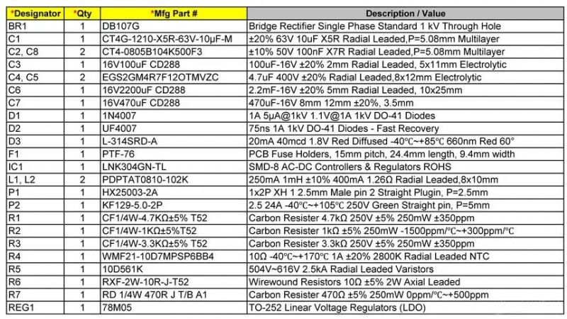

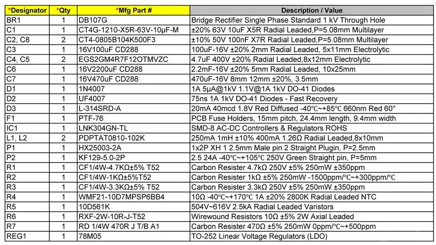

Rysunek 9 pokazuje wykaz elementów i oznaczenia części wykorzystanych w tym projekcie.
