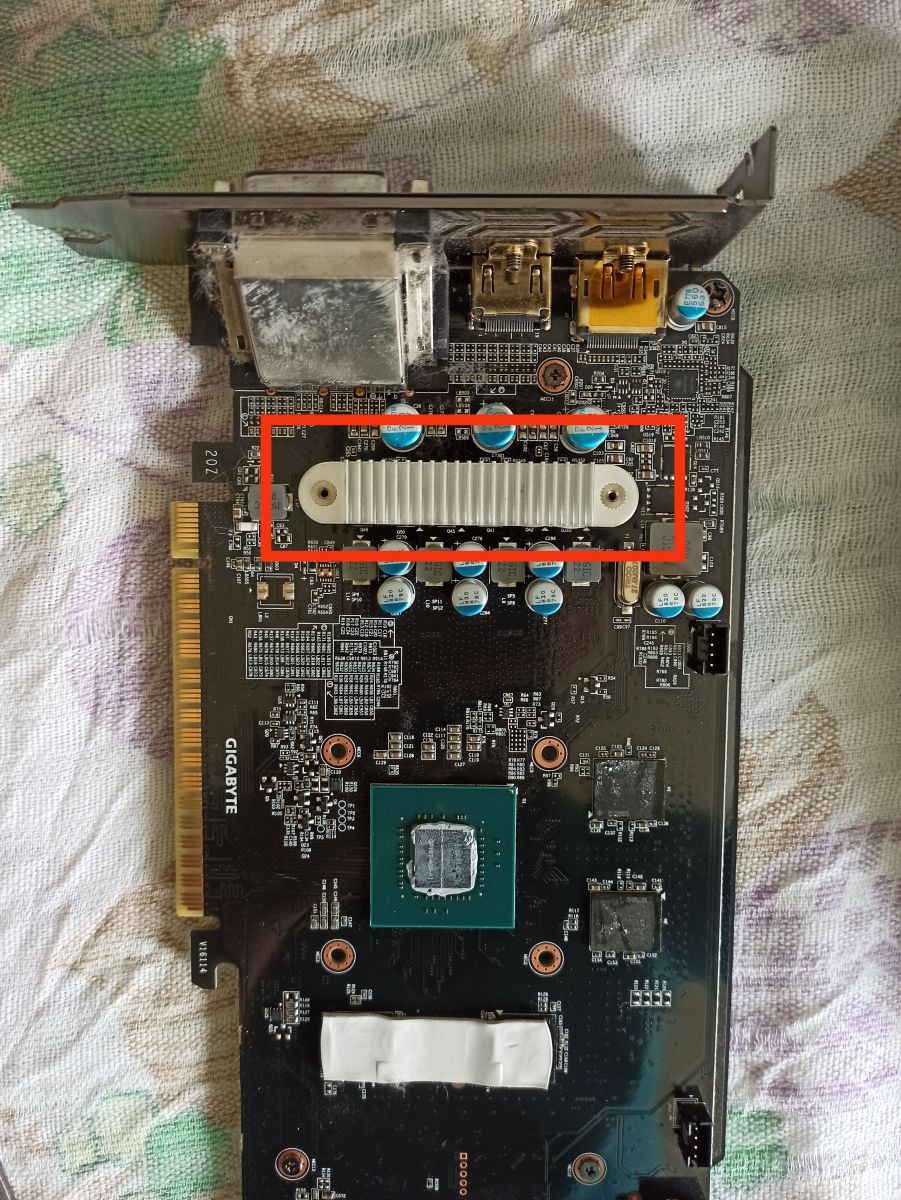

    Witam !
    Mam dylemat czy wymieniać pastę w 5-cio letniej już karcie Gigabyte GTX 1050 Ti G1 Gaming (ta z dodatkowym złączem 6pin PCI-E). Temperatury pod obciążeniem są ok ale wiem że są takie historie że pomimo dobrych wskazań temperatur rdzeń się przegrzewa, ponieważ zużyta pasta nie pokrywa go już w całości. Użytkownik widzi wtedy że karta się nie przegrzewa a jest tak tylko w miejscu pomiaru temperatur a nie na całym rdzeniu, przez co po jakimś czasie karta się uszkadza na wskutek przegrzanego miejscowo rdzenia (najczęściej na rogach). Teraz pytanie czy taka sytuacja może wystąpić w mojej karcie ponieważ tam rdzeń raczej nie jest zbyt duży ? Mógłbym to oczywiście sprawdzić ale przy rozbieraniu karty może się coś oderwać od pcb i powstaną zimne luty. Dodatkowo okaże się jeszcze że przez to trzeba wymienić termopady i wtedy więcej szkód niż korzyści.
    Co wy byście zrobili w takiej sytuacji ? Wymieniać pastę pomimo dobrych temperatur i ryzyka uszkodzenia karty ?

    Rozkręciłem kartę, termopady mają grubość 1.0mm i szerokość 1,5cm, po tylu latach i tak jeszcze są chyba w niezłym stanie bo trochę się lepią. Nie wiem tylko jaką mają przewodność cieplną. Możecie jakieś polecić (jakiej firmy są godne uwagi) albo zdradzić jakie stosujecie ? Pastę nałożę MX-4.
    Mam jeszcze pytanie czy ten radiator się ściąga bo pod nim też widzę termopady, ale nie chce delikatnie zejść, a nie chcę niczego urwać.

  • #10 20086166
    piotrkol7
    Posty: 3667
    Pomógł: 677
    Ocena: 729
    Pod tym radiatorem jest sekcja zasilania i też tam jest termopad.
    Najlepiej podgrzać, jak nie masz czym, podważyć czymś plastikowym, oczywiście ostrożnie, żeby nie wykruszyć elementów.
    Kostka do gitary czy karta typu płatniczej - co będziesz miał pod ręką. Zejdzie, po prostu termopady się potrafią nieźle wkleić.

    Udało się zdjąć. Grubość termopada tam to 0.5mm bo nie wiem czy dobrze zmierzyłem ? Jest sens go wymieniać jeśli jest cały, lepki i nie skruszał ? Termopady Gelid GP-Extreme będą ok ?
    Moim zdaniem nie ma to sensu, jeśli jest miękki i się nie łamie. Oryginalne są zwykle dobrej jakości.

  • #17 20108017

    Poziom 6  
    Posty: 57
    Karta złożona, działa i przepracowała już kilka godzin. Temperatury zbliżone do tych przed operacją ale moim celem nie było ich obniżenie. Działanie to miało na celu weryfikację stanu pasty i termopadów aby mieć gwarancję że wszystko jest równomiernie chłodzone. Czy miało to sens ? Nie wiem ale po internecie krążą różne teorie więc wolałem to sprawdzić i być spokojnym podczas użytkowania karty w 100% i wiem że temperatura 61°C panuje na wszystkich układach i żaden ich fragment się nie przegrzewa.
