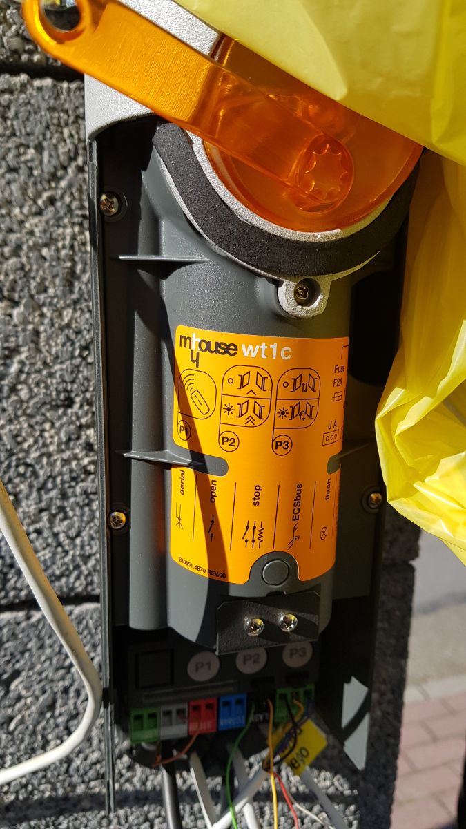

    Zainstalowałem napęd mhouse WT1c, to chyba to samo co ALTO100.
    Wciskam klawisz P3, brama zamyka lewe skrzydło potem domyka prawe i tak stoi, zauważyłem że lewy silnik cały czas pracuje, po jakimś s=czasie procedura zostaje przerwana i tyle.
    Przy kolejnych próbach uda się że:
    - zamyka lewe skrzydło
    - zamyka prawe skrzydło
    - otwiera prawe na max
    - otwiera lewe na max
    i się zatrzymuje, po czym nadal nie wczytuje kąta otwarcia, procedura przerywa się i dioda P3 - miga.
    Mechanizm nowy zakupiony w 2019 roku i leżał w pudełku.
    Proszę o pomoc, co może być?
    Buczy czy kręci? - i jak zauważyłeś?
    Jeśli faktycznie silnik działa pomimo dojścia bramy do odboju - musisz szukać usterki w przekładni lub mechanizmie wysprzeglającym.
    A nie kończy programowania bo silnik nie stawia oporu na końcu ruchu, amperometryka nie wykrywa zwiększonego poboru prądu i nie jest w stanie zakończyć procedury.

    A czy przyczyną może być kabel który idzie do tego napędu który buczy i gdy zwolnię blokadę napędu kręcić , gdyż jest dość cienki max przekroju to 2x 0,35mm

    Napęd po blokadzie na odboju powinien mieć w ogóle zatrzymany silnik i skup się na tym, czy po dobiciu silnik nadal kręci czy stoi (ale jeśli stoi - i on i kable powinny się niebotycznie grzać).
    Może i spadek napięcia na tym cienkim przewodzie powoduje "rozstrój" amperometryki - ale nic prostszego, jak wziąć jakiś grubszy (chociażby z przedłużacza) i sprawdzić.
    Dziękuję za pomoc kolego faktycznie kabel był za cienki i to był powód, nie mogłem już wciągnąć nowego kabelka ale połączyłem 8 żył na + i 8 żył na minus i wszystko śmiga.
    Dziękuję za pomoc.
