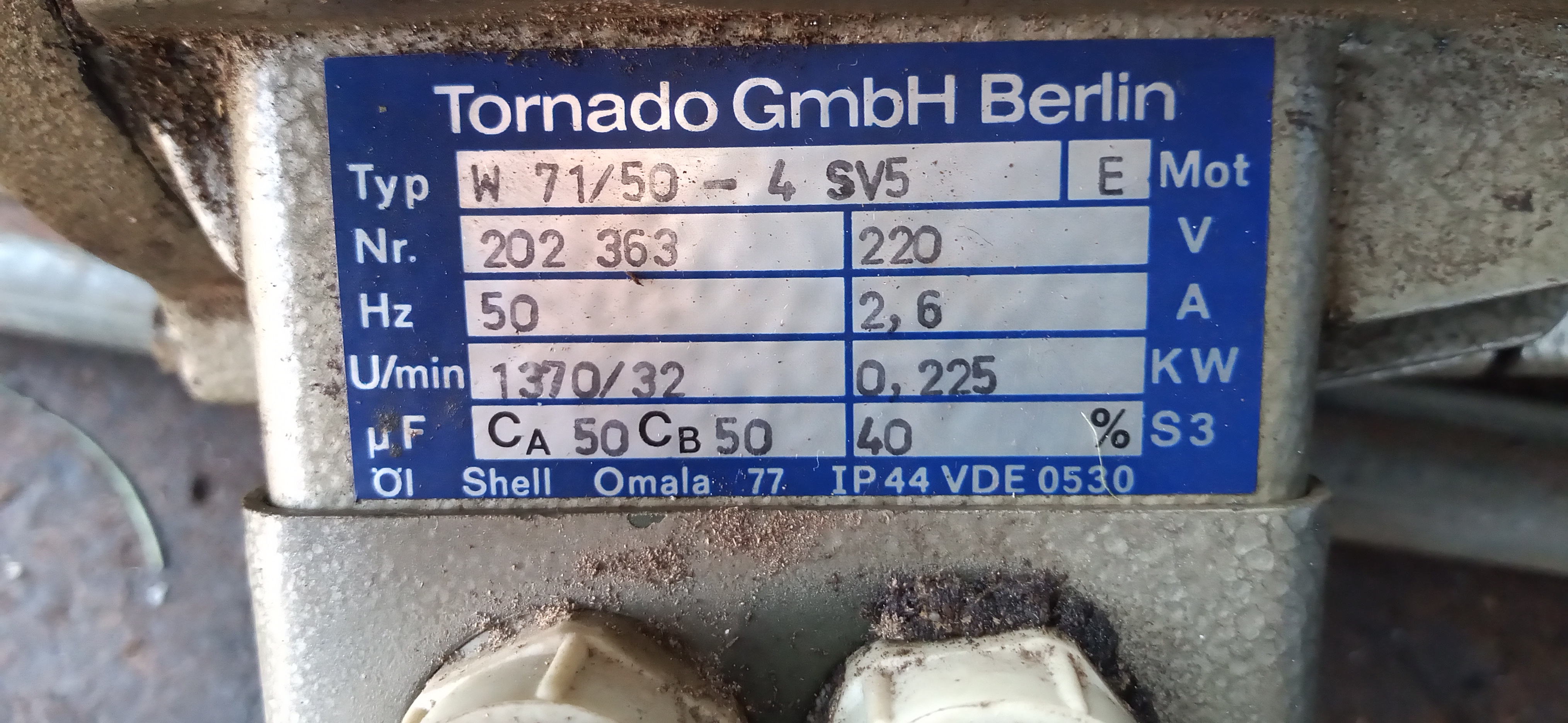

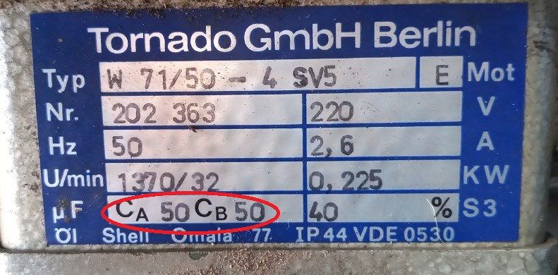

CA- kondensator rozruchowy, CB- roboczy, w tym przypadku więc 2x 50µF
Podczas startu oba włączone w obwód, po starcie kondensator rozruchowy jest odłączany, roboczy pozostaje w obwodzie.
