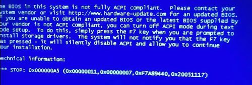

    Drodzy koledzy i koleżanki,
    w moje ręce trafił pacjent: ASUS ET1620 - komputer typu AIO z dotykowym ekranem 15,6' na 4-rdzeniowym CELERONIE J1900, 4GB RAM, dysk SSD 256GB.
    Problem jest dość ciekawy i nie wynika z mojej "nieumiejętnej" próby instalacji systemu - tam jest coś skopane na poziomie HARDWARE.
    Objawy:
    1. co jest OK: komputer normalnie odpala, da się wejść do BIOS'u, ekran dotykowy działa, widzi podpięte dyski, napędy, itd. RAM TESTOWANY - OK. SSD TESTOWANY (wyjęty z innego PC, tu oryginalnie był HDD). Komputer poprawnie odpala instalatory systemów operacyjnych z pendrive i płyt, zarówno w UEFI jak i LEGACY
    2. co jest NIE OK:
    - instalator Windows 10 dochodzi do momentu kręcącego się kółka i następuje restart,
    - instalator Windows 8 (z tego co pamiętam) zawiesza się na komunikacie "BIOS w tym systemie nie jest w pełni kompatybilny z ACPI",
    - system Windows 7 puszczony na LEGACY (wymagana zmiana w BIOS w dwóch miejscach: typ systemu z Windows 8.x przestawiony na Windows 7, włączony CSM) - również komunikat "The BIOS in this system is not fully ACPI compliant"
    Podjęte działania:
    - RAM testowany: OK
    - SSD testowany: OK
    - próba upgrade'u BIOS'u (na stronie ASUS'a dostępne 4 wersje - pobrałem KAŻDĄ z nich) przez ASUS EZ FLASH 2 Utility: niezależnie od tego którą wersję (plik .cap ) wybiorę, dostaję komunikat "SECURITY VERIFICATION FAILED". Strona info BIOSu twierdzi, że wgrana jest obecnie wersja 0701 biosu (oczko niższa niż najnowsza).
    Na chwilę obecną nie mam pomysłu jak pomóc w/w pacjentowi, dlatego też proszę Was o podpowiedź. Może spotkaliście się już z takimi objawami? Ja zastanawiam się, czy nie doszło czasem do uszkodzenia jakiegoś obszaru pamięci FLASH trzymającej zawartość BIOS'u ale nie chciałbym bawić się w jej wylut i przeprogramowanie "na pałę", tzn: nie mając potwierdzenia, że to droga we właściwą stronę.
    Rozpakowanie .cap do .rom mam już ogarnięte jakby co (UEFITool). Ale to tylko mały kroczek. Jakby co, EZP2019+ mam w gotowości.
    Uprzejmie proszę o nakierowanie mnie na właściwy trop: co dalej...

    Panowie,
    Secure BOOT wyłączony w PIERWSZEJ KOLEJNOŚCI - klucze zczyszczoe do DEFAULT'a.
    Pendrive to pewniak - regularnie stawiam z niego kompy, zresztą mam ich 2 sztuki i na każdym to samo.
    TAK: DOKŁADNIE TEN BLUESCREEN z końcówką 0x0...0A5.
    Kombinowałem z LEGACY, CSM enable, kontroler SATA w IDE (nie AHCI) i nic to nie dało... Ten komp normalnie powinien po UEFI zainstalować WIN 8.1 / 10 i nie marudzić...

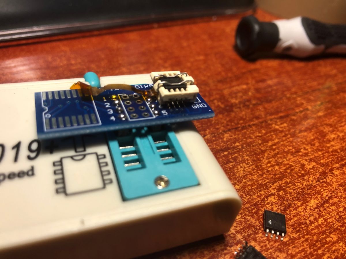

    Mili Państwo,
    adapter 1,8V przyszedł, przyszedł również klips do programowania.
    Pierwsze spostrzeżenie po rozebraniu ASUS'a: tam siedzi Winbond W25Q64FWSIG czyli zgodnie z oczekiwaniami 1,8V.
    Na EZP2019+ z adapterem 1,8V nie działa autodetekcja chipa. Ustawiać typ trzeba ręcznie.
    Udało mi się na klipsie odczytać zawartość układu SPI FLASH.
    Trochę głupio mi się przyznać, ale nie bardzo wiem, co dalej...

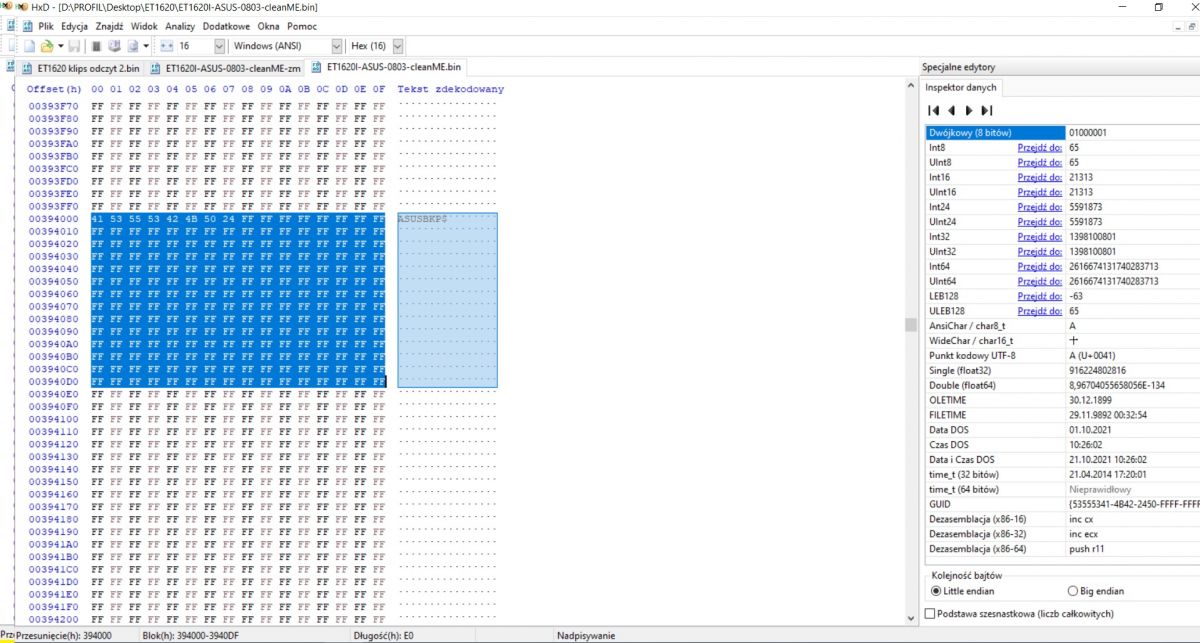

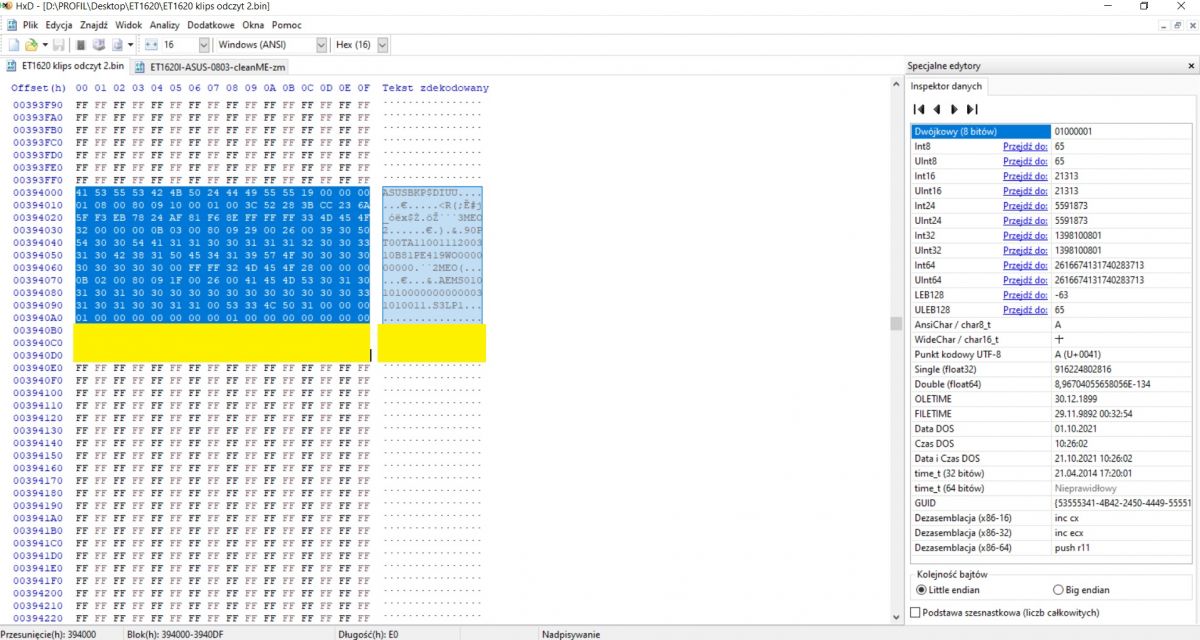

    KOLEDZY, mały duży sukces, tzn: 90% sukcesu!!!
    Co zrobiłem:
    - wrzuciłem na SPI FLASH'a wsad pobrany z ELVIKOM'a
    - płyta ODPALIŁA, oczywiście bez s/n i klucza Windows'a
    - instalator Windows 10 tym razem nie zawiesił się - ZADZIAŁAŁ. Nie było zwiechy ani restartu. Znamy więc rozwiązanie problemu !!!
    Podsumujmy: mam 90% sukcesu. Brakuje 10%, czyli przeniesienia TXE ze starego wsadu do nowego - pewnego - działającego. Pomożecie? Chciałbym tą naprawę zakończyć 100% sukcesem ;)
    A jednak nie do końca sukces ;( Cholernik jeden po zainstalowaniu Windows 10 co chwila się zawiesza :( KURDE, o co chodzi?!
    OK, podsumujmy to, co wiadomo na chwilę obecną: oryginalny wsad BIOS'u w ASUSie ET1620 na pewno był wadliwy, to jest 100% pewne. Znalazłem gdzieś info, że przy zczyszczonych obszarach bios'u dedykowanych per konkretny egzemplarz mogą dziać się cuda - i chyba to właśnie się stało. Nadal za mało wiem, żeby zdołać to podnieść do życia. Potrzebna POMOC ;)
    Kolejne "dupogodziny" za mną. Są postępy.
    1. korzystając z edytora Lister wbudowanego w Total Commander'a odczytałem KLUCZ Windows 8 zaszyty w odczytanym wsadzie BIOS.
    2. na podstawie postów z elvikom'a nabyłem wiedzę, że s/n i inne pierdoły związane z egzemplarzem komputera w BIOS'ach Asus'a są umieszczane w bliskim sąsiedztwie klucza produktu systemu Windows
    3. Za pomocą edytora hex HxD użyłem funkcji SZUKAJ wpisując odczytany za pomocą Lister'a klucz produktu.
    VOILA !!!!
    ASUS ET1620 - brak możliwości instalacji OS - BIOS not ACPI compliant
    Pojawił się obszar 0x00394000 - 0x003940D0, który w moim wsadzie był zapełniony danymi, natomiast w czystym wsadzie z ELVIKOMA wyglądał tak:
    Co zrobiłem? Skopiowałem zawartość oryginalnego wsadu z obszaru 0x00394000 - 0x003940D0 do identycznego obszaru w pliku z ELVIKOM'a ;)
    Nie mam pod ręką płyty i programatora, o efektach powiadomię wieczorem ;)
    Mój oryginalny uszkodzony wsad usuwam z wątku. Czysty wsad do ET1620 zostawiam dla potomnych - może komuś kiedyś uratuje tyłek. Musiałem wydać $$$ na punkty aby go pobrać, ale co tam, przeboleję.
    Kurde, nie wiedziałem, że to takie proste!!!
    Pozostaje pytanie: czy to, co zrobiłem z w/w obszarem pamięci KOŃCZY TEMAT, czy powinienem zrobić coś jeszcze?

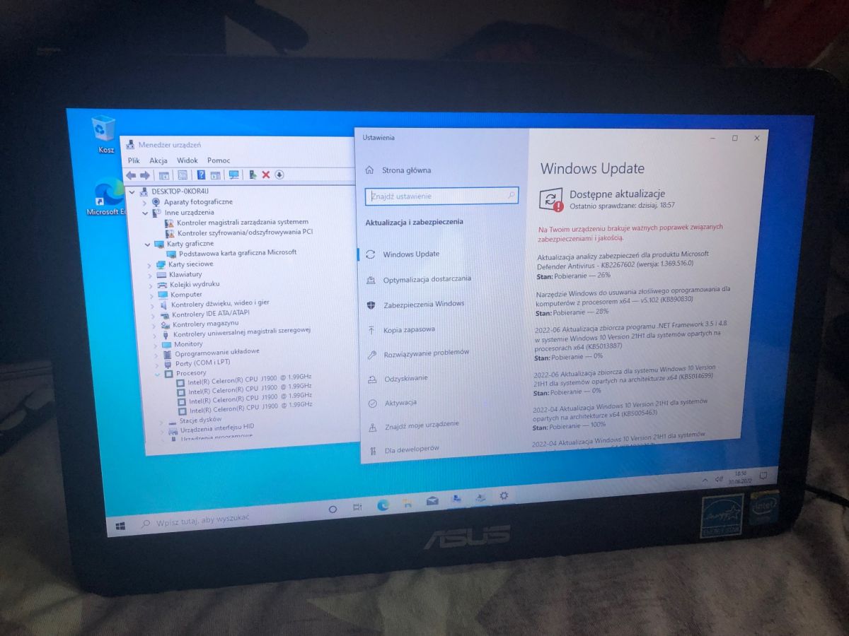

    Zrobione, działa ;)
    Finalnie zainstalowały się wszystkie sterowniki (niczego nie brakuje, nic nie wykazuje efektu typu błąd instalacji sterownika - co mogłoby mieć miejsce w przypadku problemów z ME Region'em).
    Pamiętamy, że pierwsze odpalenie po wgraniu nowej zawartości SPI FLASH ze zczyszczonym TXE robimy na wyjętej baterii CMOS (gdzieś to doczytałem, nie pomnę teraz gdzie) i wtedy idzie inicjalizacja taka, jak fabryczna.
