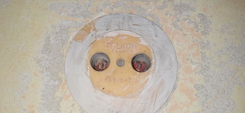

    Cześć!
    blok z wielkiej płyty z lat 70tych. Chciałbym sprawdzić gniazdo AZART, czy w ogóle działa. Aktualnie wygląda to tak: Sprawdzenie działania gniazda AZART w bloku z lat 70-tych
    W spółdzielni twierdzą, że powinno działać. U sąsiadów jak na razie nie udało mi się zweryfikować.
  • #2 20083723
    brofran
    Poziom 41  
    Posty: 6610
    Pomógł: 647
    Ocena: 1395
    Połącz kablem koncentrycznym do gniazdka antenowego w telewizorze i włącz przeszukiwanie kanałów . Tak samo z odbiornikiem radiowym. To najprostsze testy.

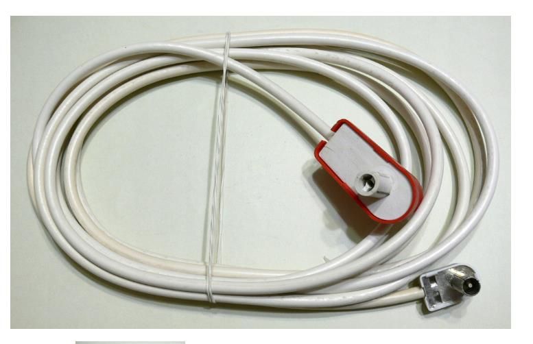

  • #4 20083755
    Luks777
    Posty: 100
    Ocena: 4
    Takim wtykiem się uda?
  • #5 20083760
    brofran
    Poziom 41  
    Posty: 6610
    Pomógł: 647
    Ocena: 1395
    Tak , ten pasuje .
  • #6 20085118
    LeDy
    Posty: 19009
    Pomógł: 1981
    Ocena: 2899
    Ten "pierścionek" jednak trzeba będzie zdjąć.

    Jak dobrze pamiętam to do Azartu był taki kabelek:

  • #12 20087736
    Luks777
    Posty: 100
    Ocena: 4
    Dziękuję za wszystkie porady.
    Udało mi się sprawdzić taką końcówką jak wstawiałem wcześniej.
    Okazało się, że puszka działa i telewizor znalazł kanały :)
