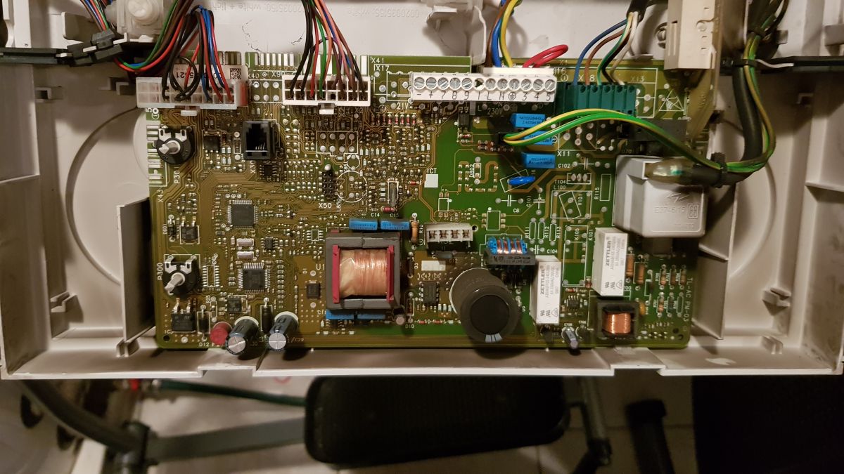

    Cześć, psują mi się potencjometry od nastawienie temperatury c.o i wody. Pięć jest już dość stary. Jaki mogę zamontować zewnetrzny sterownik do regulacji temperatury i przez które złącze. Zewnętrzny sterownik do pieca Vaillant Ecotec Plus: jaki wybrać i jak podłączyć?
    Jak to się psują?
    Połamały się i nie przenoszą obrotu pokrętła na potencjometr? To trzeba wymienić pokrętła.
    Czy w ogóle potencjometr nie reaguje? Może trzeba popsikać preparatem do styków elektrycznych.
    Napisz co się dzieje - może już płyta główna pada - może trzeba wymienić kondensatory?
    Nie ma takiego regulatora i złącza. Tzn są regulatory pogodowe, które same dobierają temperaturę wody w instalacji CO na podstawie temperatury zewnętrznej (regulacja pogodowa według krzywej grzewczej), ale pokrętło wtedy też musi być sprawne bo musi być ustawione na max.

    Jeśli kręcę potencjometrem i ustawiam żądaną temperature to na wyswietlaczu temperatura zaczyna skakać w górę i dół. Jeśli pokrece nim tak szybciej parę razy na max i min to wtedy idzie ustawić czasem tyle ile chcę.

    Jak to te opisane na zdjęciu jako P300 i P301 to zwykłe potencjometry i trzeba wymienić albo spróbować spryskać płynem do potencjometrów. Jak to są enkodery gdzieś na panelu to też spróbować spryskać albo wymienić, choć czyściłem z dobrym skutkiem.
    Niektóre kotły mają możliwość sterowania zewnętrznego, ale z reguły to jest cały sterownik, nie same potencjometry. Jakieś dokładniejsze dane podaj, bo ekotec plus to jest chyba kilka modeli.

    "Przeskakiwanie" temperatur może też świadczyć o "kończącej" się płycie głównej.
    W normalnie działającym kotle jak ruszasz pokrętłem to na ekranie zmienia się wartość: w stanie spoczynku jest wyświetlana temp. wody w kotle, ale przy ruchu pokrętłem zmienia się na wartość nastawianą.
    Gdy "przeskakują" wartości to oznacza, że elektronika myśli że ktoś kręci pokrętłem - może to być spowodowane słabymi stykami na potencjometrze (można spróbować popsikać czymś do styków elektrycznych) lub o "wadliwej" elektronice.
    Na elektrodzie jest kilka tematów o płycie głównej Vaillant i kondensatorach, które wysychają i powodują różne błędy. Poczytaj.
    Albo wymienić na nową płytę główną.

    Może faktycznie zacznę od spryskania tym preparatem. Wyglada tak jak by ktoś cały czas nim kręcił, ale czasem udaje się ustawić w jeden pozycji i wtexy po chwi pokazje faktyczne temperature wody. Myślałem żeby dokupić taki właśnie cały sterownik na którym bym ustawial temperature, wydawalo mi się że są pogodowe z możliwością ręcznego ustawienia, ale się nie znam. W załączniku podaje model jaki mam. Piec już ma troche lat i jeśli o wymianę pyty pewnie będzie problem z kupnem.

    Do tego kotła możesz podłączyć regulator pokojowy np Vaillant calorMATIC 332 lub inny, komunikujący się po złączu 7-8-9 albo najprostszy regulator z przekaźnikiem sterującym pinami na złączu 3-4 (tam, gdzie masz wpiętą czerwoną zworę).

    Z płytą nie powinno być problemu koszt ~1.150zł brutto.
    Kocioł jest z 2007r. czyli płyta już może nie domagać.
    A jak do tej pory ustawiłeś pracę kotła? Jaką temp. na pokrętle ustawiłeś? Stałą przez cały okres grzania, czy zmieniałeś?

    Popsikalem kontakt spayem i pomogło. Temperatura zmienia się tylko wraz z kręceniem potemcjometrem. Dziękuję bardzo wszystkim za okazaną pomoc i wsparcie. Dalej myślę nad zewnetrznym sterownikiem po te złącze 7-8-9 muszę poszukać czegoś podobnego o czym wpominacie. Pozdrawiam serdecznie
