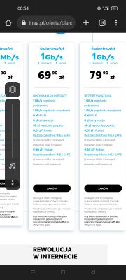

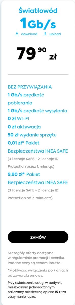

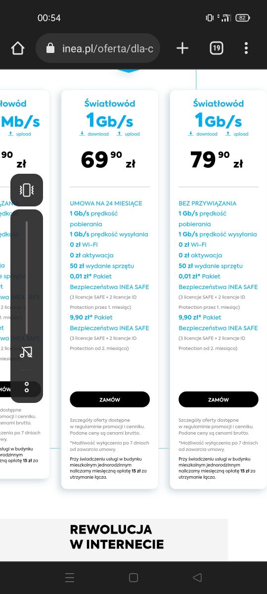

    Witam, moje pytanie brzmi: czy jak wykorzystam załóżmy 300 Gb światłowodu to moja prędkość się zwolni?
    To moja oferta, którą będę miał

    Nie, światłowód nie ma żadnych ograniczeń w pobieraniu i wysyłaniu danych.
    Możesz mc przesłać i 20 TB danych w obydwie strony i prędkość nie spadnie.

    Symetryczny 1Gb/s za 80 zł ?
    No, no... poszaleli.
    Papier wszystko przyjmie ;)

    Nie chodzi o to że to błąd.
    Tylko o to, że to zapewne zwykły GPON, czyli do jednej wkładki o przepustowości 2,5Gbps down i 1,25 up podłączonych jest kilkudziesięciu klientów. Czyli niby jest ten 1Gbps, ale z potężnym overbookingiem.
