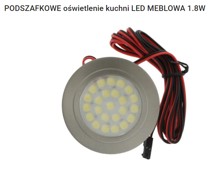

    Reasumując będę zatem szukał pojedynczych lampek halogenowych z osobnymi wyłącznikami, jednym trafem tj. podobnie jak te trójkątne które wyszły już z mody, zresztą o modzie i o gustach się rzekomo nie dyskutuje, hehee
    Pasowałyby mi lampki jak na zamieszczonej fotce ale montowane na zewnątrz płyty, nie wpuszczane do szafek ( wiercenie otworów ), bo stracę gwarancję ;) .

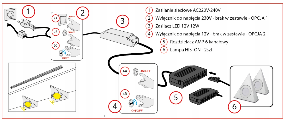

    Zdecyduję się na wariant jn, jak to jest z wyłącznikami?, powinno się stosować jak na tym schemacie jeden odcinający siec 230V i drugi podający niskie napięcie na lampkę. Do tej pory miałem trafo do halogenów na stale włączone do sieci i przy każdej lampce wyłącznik.
    Teraz w dobie oszczędności energetycznych powinno się odcinać zasilanie transformatora/przetwornicy jak nie korzystamy w oświetlenia, z drugiej strony takie trafo cały czas włączone do sieci jakiś jałowy prąd trawi i zapewne się grzeje ;)
