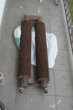

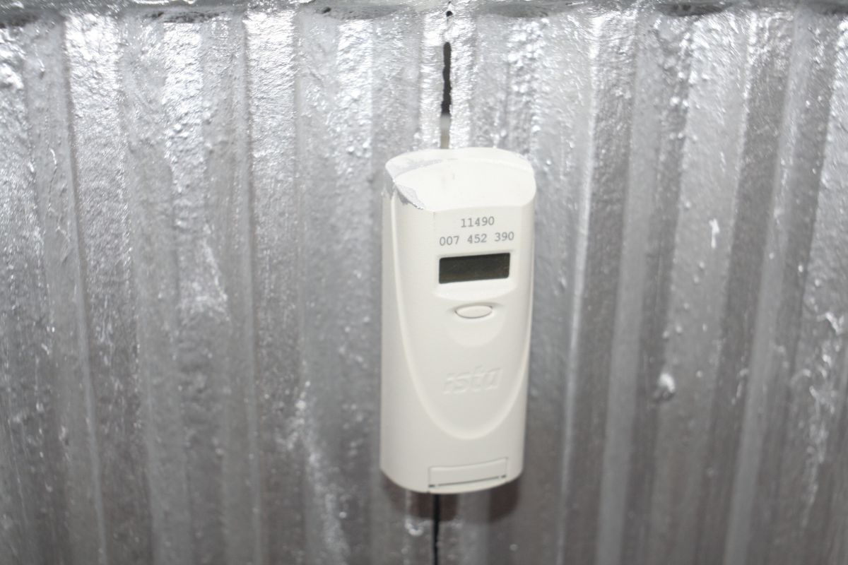

    Witam. Czy możliwy jest montaż grzejnika faviera w bloku? Mam taki odnowiony grzejnik, podoba mi się pod względem estetyki, oraz umożliwiłby np. obniżenie parapetu, i montaż ciut większego okna. Chciałbym go zainstalować w mieszkaniu w bloku. Stary kaloryfer w pokoju mam bardzo zniszczony, i przyszedł czas go wymienić. Niestety mam zainstalowane podzielniki w mieszkaniu. Czy możliwy jest montaż podzielnika do takiego kaloryfera? Monter nie będzie robił problemów? Samodzielny montaż, mimo, że prosty technicznie, domyślam się, że odpada, bo zdjęcie podzielnika bez zgody spółdzielni, jak i naruszenia plomb (podzielnik Ista), pewnie by skutkował problemami przy wizycie panów od odczytu, zależnie od podejścia osoby, która przeprowadza odczyty :D
    Aktualnie mam taki podzielnik, zamocowany do kaloryfera:
    Montaż grzejnika faviera w bloku, zamiast żeliwnego
    Grzejnik (zdjęcie sprzed renowacji):, który zamierzam zamontować:

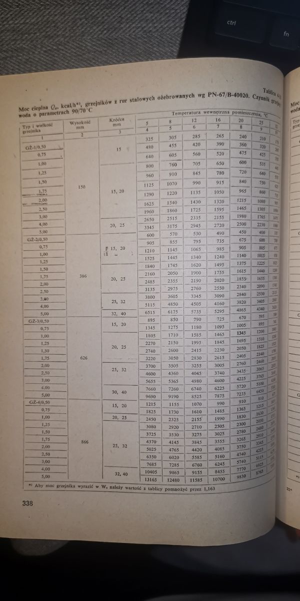

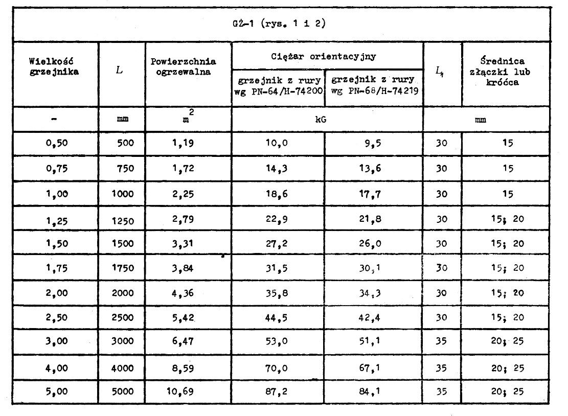

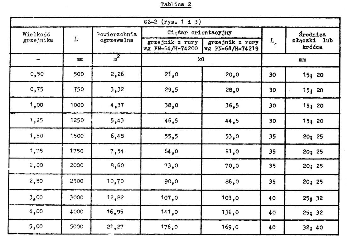

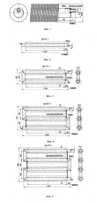

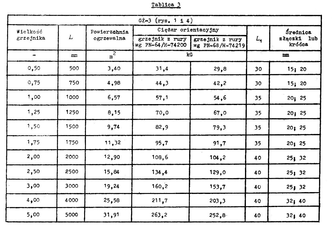

    Udało się grzejnik wymienić. Zanim przyjdzie monter z podzielnikiem (firma ISTA nie widziała na szczęście problemu w montażu podzielnika na favierze.) Muszę jeszcze podać wydajność cieplną nowego i starego grzejnika. Niestety, norma z 67 roku jest kompletnie niedostępna (PN-67/B-40020, da się ją pobrać tylko na jednej stronie za 40zł, ale kiedy przychodzi do pobierania, wyskakuje błąd...), a stary grzejnik również nie ma jakichkolwiek oznaczeń i jest dość nietypowy (nie jest to klasyczny żeberkowiec).
    Podobno można policzyć wydajność favierów od metra (1mb = 475 lub 500W), czy ktoś jest w stanie to potwierdzić? Spółdzielnia wymaga podania mocy przy temperaturze 90/70/20°C , o ciśnieniu w sieci min. 0,6MPa.
    Edit: udało mi się znaleźć takie rysunki, może komuś też się przydadzą. Wygląda na to, że mój grzejnik to typ GŻ-2, o powierzchni ogrzewalnej 4,37 m2. Montaż grzejnika faviera w bloku, zamiast żeliwnego Montaż grzejnika faviera w bloku, zamiast żeliwnego Montaż grzejnika faviera w bloku, zamiast żeliwnego Montaż grzejnika faviera w bloku, zamiast żeliwnego Montaż grzejnika faviera w bloku, zamiast żeliwnego

    Sposób grzania tego grzejnika jest trochę inny.
    Nie wiem czy firma podoła i założy podzielnik w taki sposób aby nie puścić Cię z torbami.
    Jeśli podzielnik będzie często narażony na wysoką temperaturę grzejnika to podzielnik będzie nabijał zbyt szybko.
    Dlatego też podzielniki na grzejnikach są montowane na określonej wysokości. Nie za wysoko, ale też nie na gole.
  • #10 20204122
    Daniel1300
    Posty: 519
    Pomógł: 4
    Ocena: 82
    Co do podzielnika, serwisant powiedział, że nie będzie problemu. Montował już je na tego typu kaloryferach. Cóż, przekonamy się, zamieszczę zdjęcia. Jednak wyliczenie mocy grzewczej jest konieczne.
    #11 20237713
    mar_ol
    Posty: 2
    Daniel1300 napisał:
    Panowie, nikt nie ma danych jak wyliczyć poprawnie z tego moc grzewczą dla temperatur 90/70/20?
    N Montaż grzejnika faviera w bloku, zamiast żeliwnego na załączonym zdjęciu znajdziesz parametry grzejników przy 90/70 przy temp. wew. +20oC wyrażone w kcal/h, aby przeliczyć na moc w watach [W] wystarczy przemnożyć moc z tabeli x1,163.
  • #13 20249888
    mar_ol
    Posty: 2
    To jest bardzo stara i zacna książką 😁 z zakresu instalacji centralnego ogrzewania. Cieszę się, że pomogłem koledze.
    Autor J. Kwiatkowski, L. Cholewa
    "Centralne ogrzewanie". Pomoce projektanta
    wyd. Arkady, Warszawa, 1980 r.
    Dane na zdjęciu zawarte są w Tab. 4-31, str. 338
    • Montaż grzejnika faviera w bloku, zamiast żeliwnego IMG_20221023_212246.jpg (2.78 MB) Musisz być zalogowany, aby pobrać ten załącznik.
