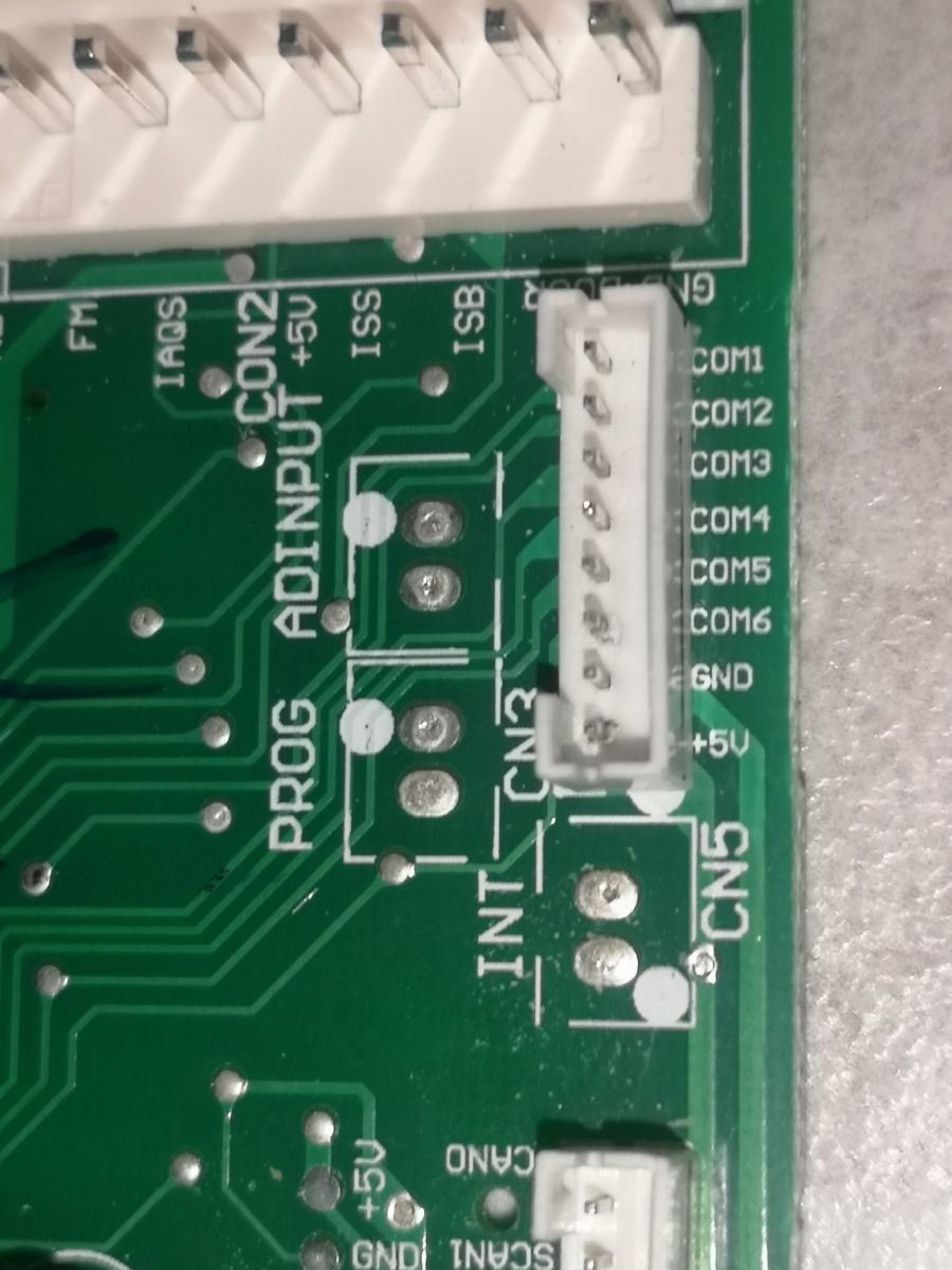

    Cześć.
    Kilka dni temu mojej dziewczynie w zmywarce Amica ZIM629e wyskoczył błąd 04. Po przejrzeniu forum stwierdziłem, że to prosta sprawa i sam ją naprawię (jestem mechanikiem samochodowym). Wczoraj znalazłem miejsce z którego kapała woda. Wymieniłem oring i dodatkowo posmarowałem sylikonem. Zmywarkę przy naprawie położyłem na lewą stronę.
    Po postawieniu jej na nogi i podłączeniu - wyświetlacz zaświecił się na chwilę cały w pikselach i odłączyłem zmywarkę z gniazdka przeczuwając nadchodzące problemy. Po sprawdzeniu "puszki" w której znajdują się dwie płytki sterujące czy nie wlała się tam woda nie było widać nic zamoczonego choć trochę w wodzie. Natomiast na pewno na ściankach był osad jakby para wodna. Nie wykluczam, że nie mogła się tam dostać woda przy rozkręcaniu osprzętu. Sprawdziłem bezpiecznik na płytce czy jest cały i jest cały. Pytanie do Was. Co mogło się zjarać? Może cholera jakiejś wtyczki nie podłączyłem i dlatego takie cyrki, ale może macie doświadczenie z takim przypadkiem. Dziękuję bardzo za każdą podpowiedź. Pozdrawiam.

    Przetrzep wiązki między modułem mocy a panelem sterowania. Niewykluczone też, że akurat w tym momencie zdechł któryś z modułów. Niestety, Amica jest jaka jest.

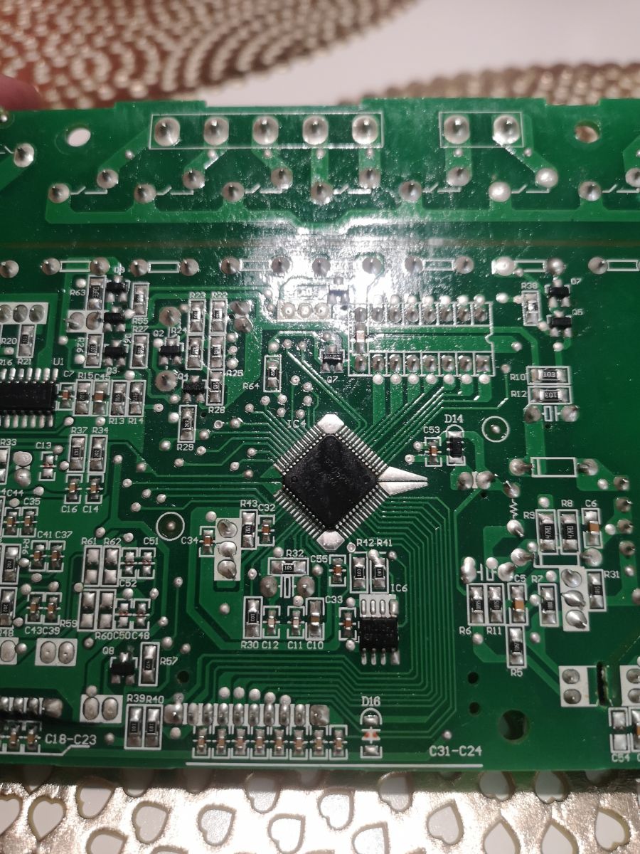

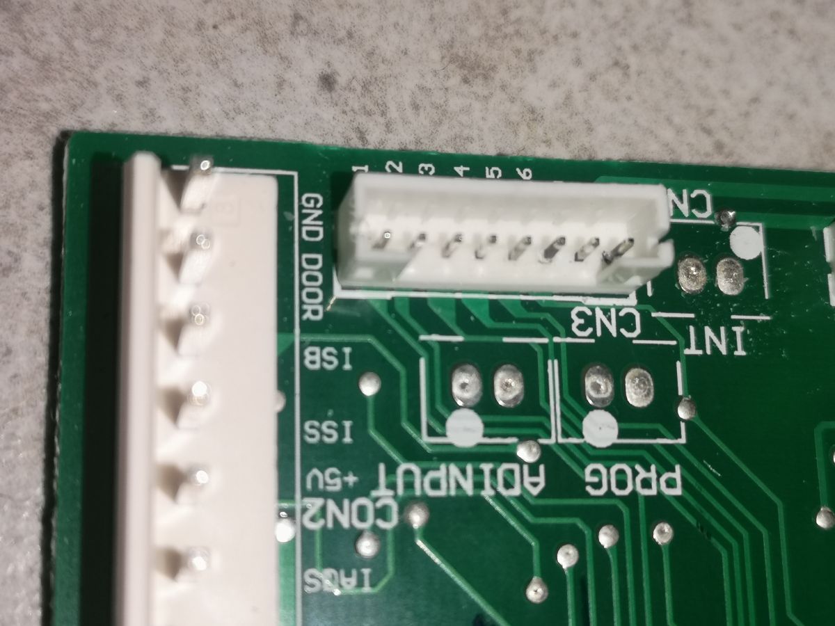

    Rzeczywiście coś w tym może byc. Na złączu CN5 od panelu sterowania pin COM6 i +5V widoczne nadpalenie i wtopienie się tych pinów. Szukam dalej... Amica ZIM629E - nie uruchamia się. - Błąd 04 woda suszenie nie uruchamia się Amica ZIM629E - nie uruchamia się. - Błąd 04 woda suszenie nie uruchamia się
    Ok. Pomierzyłem płytkę. Chip odpowiadający za "obsługę" przycisków i wyświetlacza chyba się upalił. Wyświetlacz itp. pracuje w napięciu 5V. Natomiast w jednej wtyczce obsługującej przyciski i wyświetlacz napięcie jest 4,7V a we wtyczce którą obsługuje ten chip napięcie jest zaledwie 2,3V. Do tego zwarcie pomiędzy przewodami występuje w których powinno być +5V, a masa.

    Witaj w świeie Amica, ich moduły nigdy nie rzucały na kolana. Swoją drogą, dziś już są wycfane z sprzedaży, ale póki jeszcze były to oferowano je w komplecie 3 płytki + wiązka. Przynajmniej serwisant nie musiał główkować która płyta jest wadliwa, a może nie płyta a wiązka...

    Kupiłem używana/sprawną zmywarkę. Wymieniłem obie płytki główne i działa. Ogólnie ciężko dostać te moduły. Nie mierzyłem napięć w sprawnych modułach żeby porównać. Działa i mam nadzieję, że tak zostanie. Dziękuję za zainteresowanie tematem. Pozdrawiam.
