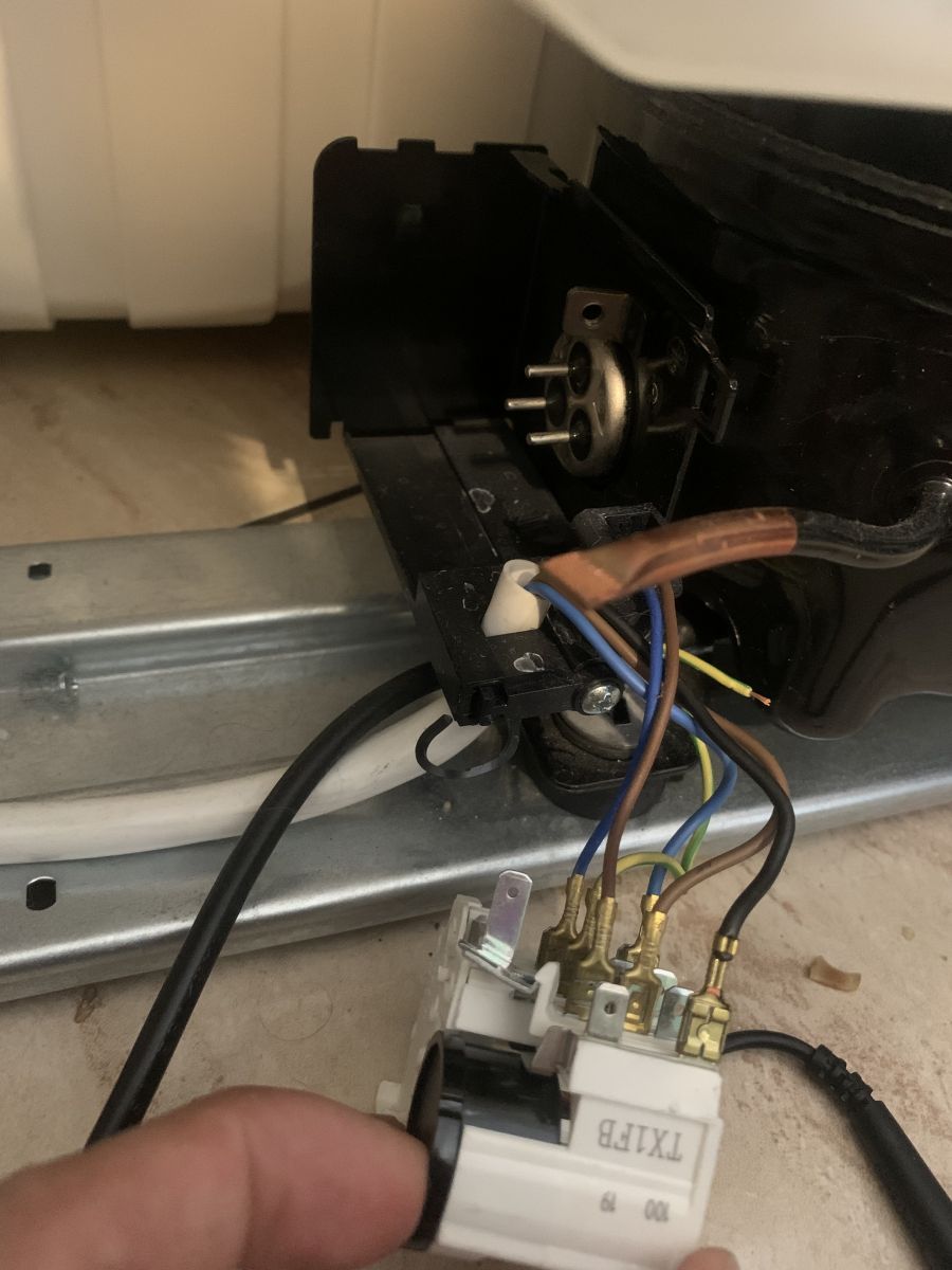

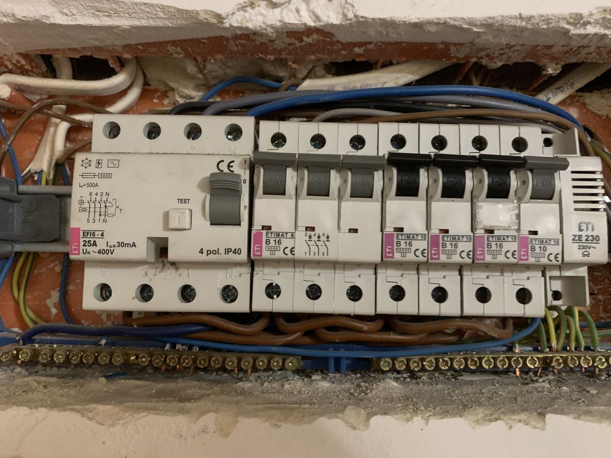

    Chciałbym was spytać o radę jak można zweryfikować gdzie leży problem.
    Lodówka około 3 miesiące temu zaczęła wybijać RCD, udało się ze była ostatni miesiąc na gwarancji wiec przyjechał serwis, niestety nie było mnie w domu aby się przyjrzeć co zrobili ale wynik był zadowalający ponieważ różnicówka nie wybijała.
    Niestety minęły 3 miesiące i problem znowu zaczął się powtarzać, różnicówka znowu wybija z różną częstotliwością - raz na 2 dni innym razem co 30 sekund. Po przyjrzeniu się zauważyłem ze technik przeciął przewód PE… Sam zacząłem szukać przyczyny, okazuje się ze lodówka na różnych gniazdkach na tym samym obwodzie wybija różnicówkę natomiast na innym obwodzie już jej nie wybija. Dodam ze na felernym obwodzie jest zmywarka czy piekarnik i nic więcej nie wyłącza RCD. Wszystkie obwody są wpięte w jeden RCD 3-fazowy (zdj. niżej).
    Nie mam za bardzo pomysłu co konkretnie może być przyczyną, może najpierw spytam kilka ogólnych pytań, jeżeli jednak macie jakiś pomysł to byłbym bardzo wdzięczny za podpowiedz.
    1. Czy może to być uszkodzony RCD, wył. nadprądowy albo same kable? Mam dostęp do mierników do pomiarów elektrycznych.
    2. Czy są jakieś pomiary lodówki które mogę wykonać?
    Lodówka to model Whirpool W7 811I K - Link. Poniżej zdjęcia rozdzielnicy oraz podłączeń w lodowce.

    Zrób pomiary o będziesz wiedział. Pewnie agregat.
    Tego się nie da skomentować...to jest kryminał !
    Jak najbardziej, aby to stwierdzić, trzeba zmierzyć RCD odpowiednim przyrządem.
    Do jakich? Masz takie, które mierzą impedancję pętli zwarcia, mierzą czasy i prąd wyłączania RCD?
    Dla mnie trzeba wezwać elektryka, który pomierzy obwody w kuchni i mieszkaniu, aby coś definitywnie stwierdzić.

    Pomiary w lodowce? Ze znanych mi pomiarów wykonałem tylko rezystancje na wyprowadzeniach agregatu (nie jestem pewny terminologii, jeżeli coś złe mówię to proszę o informacje to sprecyzuje) - wyszło okolo 25 i 50 ohm, wiec chyba prawidłowe. Jeżeli jest możliwość jeszcze coś zmierzyć to proszę o wskazówkę.
    Jeśli chodzi o mierniki to owszem, mogę z pracy wypożyczyć choćby sonel mpi 530. Dzięki za wskazówkę, cały czas byłem przekonany ze to wina lodówki i nie widziałem potrzeby pomiaru instalacji ale prawidłowe działanie na innym obwodzie jest conajmniej podejrzane.
    Podsumowując w poniedziałek wykonam pomiary RCD i pętli zwarcia. A jest chodzi o przewód PE to już go połączyłem, serwis naprawdę się spisał… bardzo dziękuje za odpowiedzi! Mysle ze pomogą rozwiązać problem i jeszcze się czegos nauczę ;)

    Przewód wisi jak by ściągnięty z wsówki. A nie przecięty.
    No to bardzo dobrze zrobiłeś, brawo :spoko: !!! Możesz liczyć na ochronę przeciwporażeniową, gdyby pojawiła się faza na obudowie lodówki.
    To czekamy na wyniki pomiarów.
