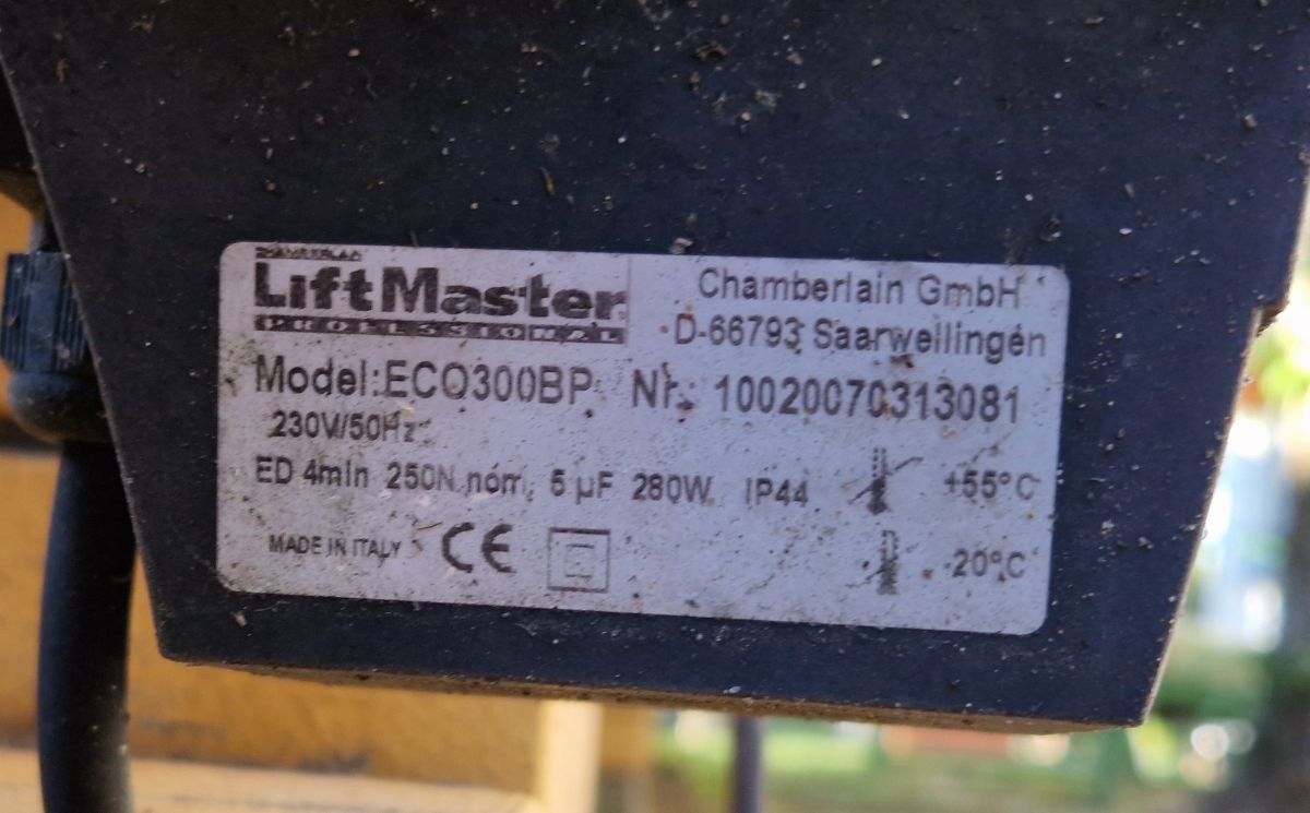

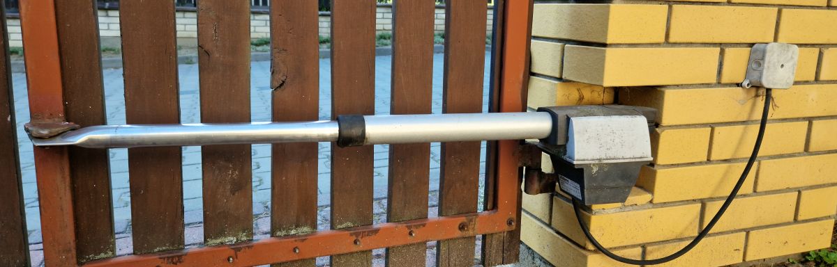

    Potrzebuję kupić jeden taki siłownik lub nawet dwa. Cały zestaw działa mi poprawnie od 15 lat, ale obecnie jeden z siłowników zaczyna szwankować, nie otwiera się w ogóle lub na pół zakresu.
    Centralka jak i piloty mają się dobrze więc chciałbym dokupić takie same siłowniki lub też inne które można by wstawić w ich miejsce.
    Jeżeli trzeba innych danych to podam.

    A próbowałeś "przeserwisować"? Czasami powodem są błachostki : kondensator stracił pojemność, ułamany przewód tracący kontakt przy wyginaniu, ... Na pewno śruba trapezowa też prosi sie o smar ;).
    Ostatecznie, jeśli to model bez enkodera lub wbudowanych krańcówek, to wsadzisz w to miejsce bez problemów inny siłownik, np. Proxima SBR400.

    Krańcówek nie ma, jest nastawiany czas otwarcia i zamknięcia. Jeden siłownik działa poprawnie i dochodzi do końca a ten jakby później startował i brakuje mu czasu, nie raz wystarczy go "lekko uderzyć" i zaczyna działać, pewnie jakaś zębatka ułamana lub wyrobiona.
    Kupienie nowych nawet innych nie stanowi problemu, aby tylko parametrami odpowiadały. Ten Proxima co podałeś nie mogę znaleźć. Może na jakiejś inne firmy mnie naprowadzisz?

    Tym bardziej polecam przyjrzeć się kondensatorowi i kablom łączącym siłownik z puszką na słupku.

    Po wymianie kondensatorów siłownik działa poprawnie, jednak na zapas bym kupił taki sam.
