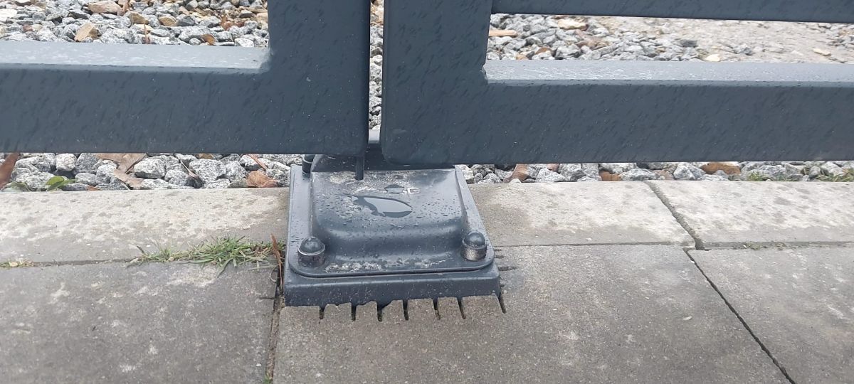

    Odbojnik jest tylko na zamykaniu bramy – nie ma odbojników na otwieranie bramy. Zresztą miałem już jedną przygodę z tym związaną w pierwszym roku użytkowania – nie było również odbojnika na zamykanie – i wówczas porywisty wiatr wyrwał ten feralny siłownik. Wykonawca „zszył” go śrubą i potem działał poprawnie przez prawie pięć lat – aż do dzisiaj.

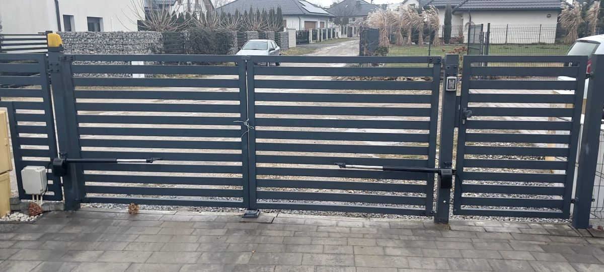

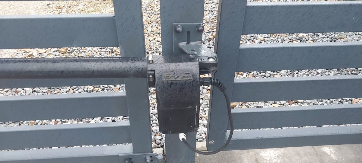

    Przesyłam również zdjęcia oraz film sprzed miesiąca, jak ten siłownik zaczął szwankować.
    Siłownik FAAC zamontowany na aluminiowym skrzydle bramy.
    Podstawa automatyki bramy z opadami deszczu.
    Dwuskrzydłowa brama ogrodzeniowa z siłownikami automatycznymi.

    A były wymieniane kondensatory silnikowe (są w pudełku centrali)? To ich spadek pojemności jest najczęstszą przyczyną słabnięcia (i buczenia, tudzież grzania) siłowników.
    stwierdził, że jeden z siłowników się „kończy”) stwierdził, że siłowniki są źle dobrane, bo została zastosowana wersja „long”
    - long będzie tak samo dobrze pracował jak zwykły, tyle że bez potrzeby wydałeś więcej kaski.
    A tak niezależnie od kwestii siłownika - czy profil bramy ten bliżej słupka nie opiera się o wspornik siłownika (który niejako robi za ogrnicznik) i stąd ten terkot?
    O zużyciu siłownika (a właściwie części mechanicznych) świadczy widoczny i wyczuwalny luz na teleskopie (do zauważenia przy delikatnym ruszaniu skrzydłem) - wtedy do wymiany zespół teleskopu, lub głośny terkot z okolicy przekładni podczas normalnego szybkiego ruchu albo i przeskakiwanie - zużyta przekładnia (do wymiany sama góra bez stojana i teleskopu).
    Do postu poniżej - raczej złudzenie - siłownik są ustawione skośnie-zbieżnie do linii bramy (w widoku z góry) - prawidłowo - i robią wrażenie ustawionych nie w poziomie. Zresztą luzy na uchwytach są na tyle duże, że nawet kilkucentymetrowe przesunięcie ich w pionie względem siebie nie powinno przeszkadzać - sytuację wyjaśniłoby zdjęcie z poziomu siłowników.

    Na zdjęciu jest wrażenie jakby siłowniki były zamontowane lekko ze skosa. Widać to przy zamkniętej bramie.
    Taki montaż może powodować, że w siłowniku wystepują naprężenia i przez to gwint może się dużo szybciej zużywać.
    Otwierając bramę, uchwyty zbliżają się do siebie, a tym samym pochylenie siłowników się zwiększa i naprężenia rosną.
