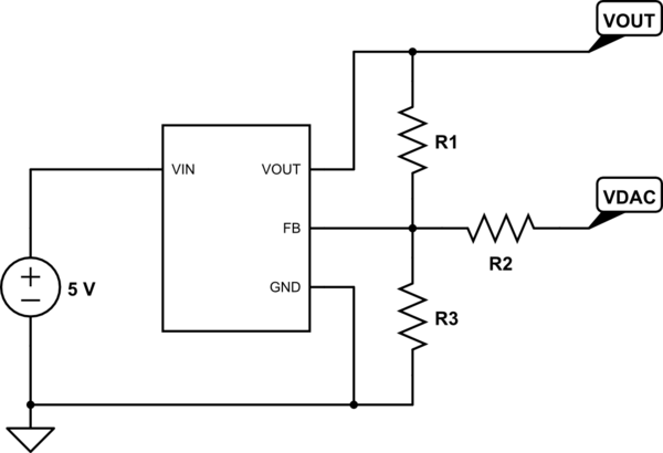

    Do pętli sprzężenia zwrotnego wyliczonej w oparciu o istniejące zera i bieguny dodać sygnał z DAC, a na końcu jeszcze ogranicznik prądu i będzie działać, ale niestety zakresy regulacji dostępnych układów są zasadniczo różne od tego co potrzebuję, a wprowadzenie napięcia z DAC powoduje pogorszenie charakterystyki stabilizacji. W tym obszarze jestem słaby i dlatego szukam jakiegoś sprawdzonego schematu stabilizatora napięcia zdolnego pracować z różnymi napięciami wyjściowymi, które można zadawać cyfrowo.
    Ja zawsze robiłem regulację z DAC dodając do dzielnika trzeci rezystor, pasywnie więc nie zmienia parametrów dynamicznych pętli, regulować od zera można.

    @jarek_lnx Ja też tak robię w prostych układach, ale to rozwiązanie ma 2 zasadnicze wady:
    - Napięcie wyjściowe nie zejdzie poniżej napięcia referencyjnego bez stosowania napięć ujemnych na VDAC.
    - Przy dużym zakresie zmienności napięć, regulator jest niemal ślepy na krańcach na zmiany napięcia wyjściowego, ponieważ napięcie sterujące dominuje. Jest też moment, kiedy VDAC = VOUT i przez R1 praktycznie płynie tylko prąd szumów, więc nie ma mowy o stabilnej pracy wyjścia.
    Wydaje mi się, że lepszą opcją będzie użycie tranzystora szeregowego (PNP lub NPN), który będzie sterowany ze źródła prądowego. Część prądu będzie zabierał układ stabilizacji napięcia (OpAmp porównujący napięcie wyjściowe z napięciem zadanym), a drugą część prądu będzie zabierał układ stabilizacji prądu (OpAmp porównujący prąd wyjściowy z prądem zadanym). Reszta prądu ze źródła będzie służyła do sterowania tranzystora wyjściowego. Takie rozwiązanie powinno pozwolić na utrzymanie sensownego zakresu regulacji i stabilności. Będzie to rozwiązanie zbliżone do EEZ BB3.

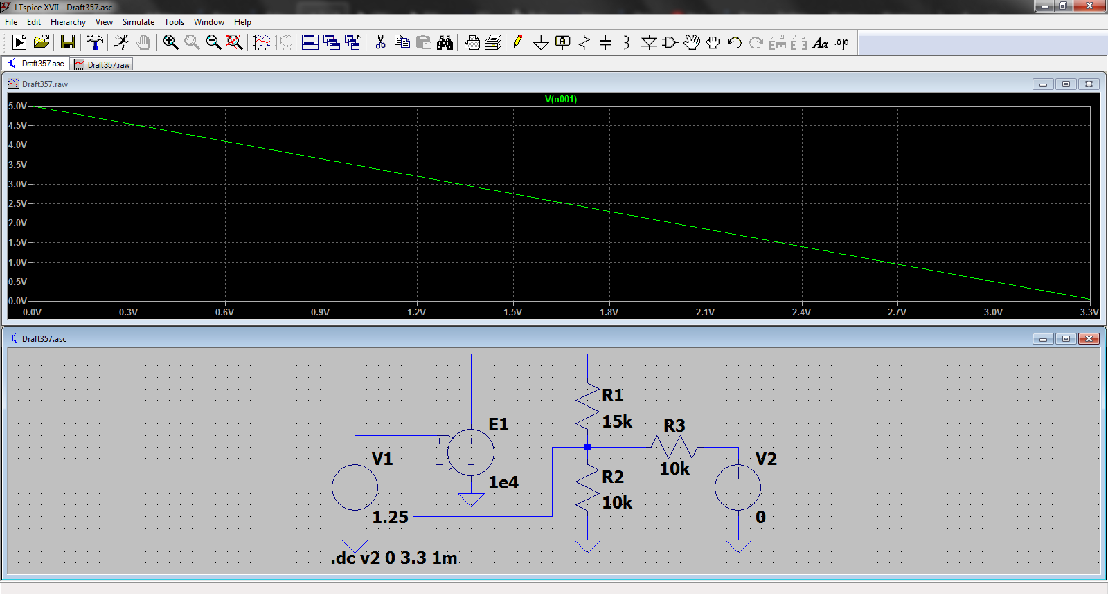

    To nieprawda bo napięcie wyjściowe jest tym niższe im wyższe VDAC.
    Układ dzielnika jest liniowy, więc nie może mieć miejsca to o czym piszesz, prąd szumów jeśli płynie to w całym zakresie, no i pytanie a jakim źródle szumów mówisz? Cieplnym, rezystora? Szumach prądowych rezystora? Szumach wyjścia DAC? I jakim poziomie szumów mówisz?
    Tak to działa:
