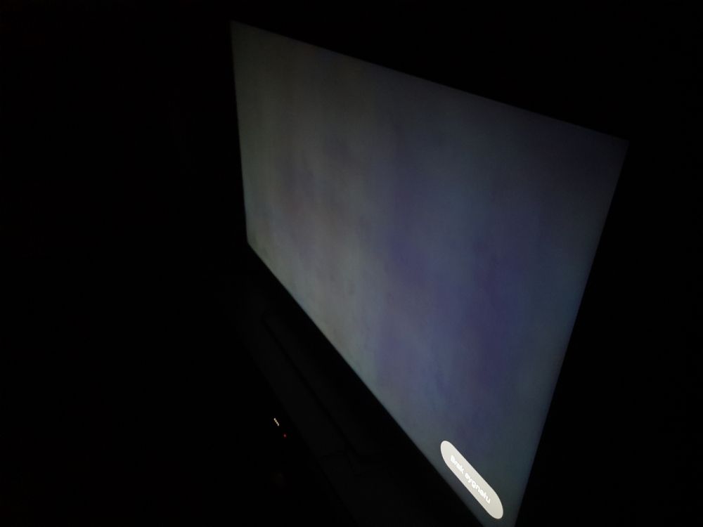

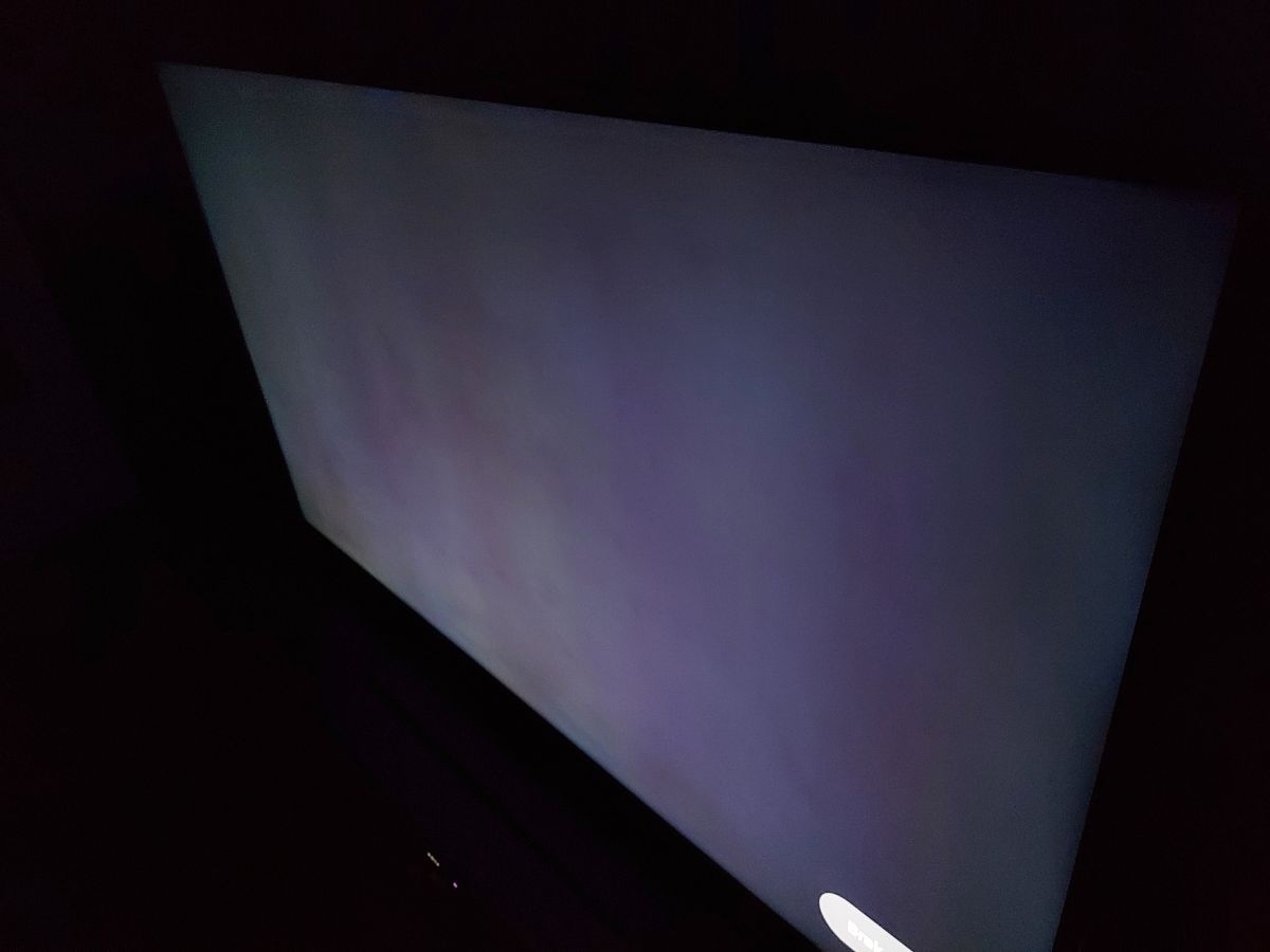

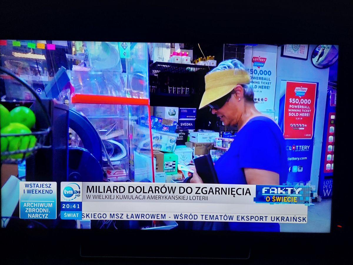

    Jaka jest przyczyna że gdy jest ciemno w pokoju to pod lekkim kątem na ekranie TV czerń wygląda tak? są takie plamy ciemniejsze, jaśniejsze i nawet takie punkciki ciemniejsze jakby odciski palców.
    Ma ktoś taki model lub podobny i mógłby powiedzieć czy u niego też tak wygląda czarny kolor? Philips 65PUS7303, pod lekkim kątem widać bo na wprost to nie, ale jak oglądam w dzień/noc mecz to na zielonym tle widać właśnie takie prześwity jakby coś było za matrycą i w miejscach gdzie są te ciemniejsze punkty (jakby od palców) to widać to na zielonej trawie jako ciemniejsze punkty, (da się to zauważyć) ale nocą tak jak zrobiłem zdjęcie, to jest masakra jeśli chodzi o czerń.

    man12124 napisał:
    Jaka jest przyczyna
    Wielokrotnie opisywany efekt.

    Przydałyby się dobre zdjęcia ekranu zrobione na wprost, telewizora z obrazem np. z jakiegoś programu informacyjnego, a nie z boku.

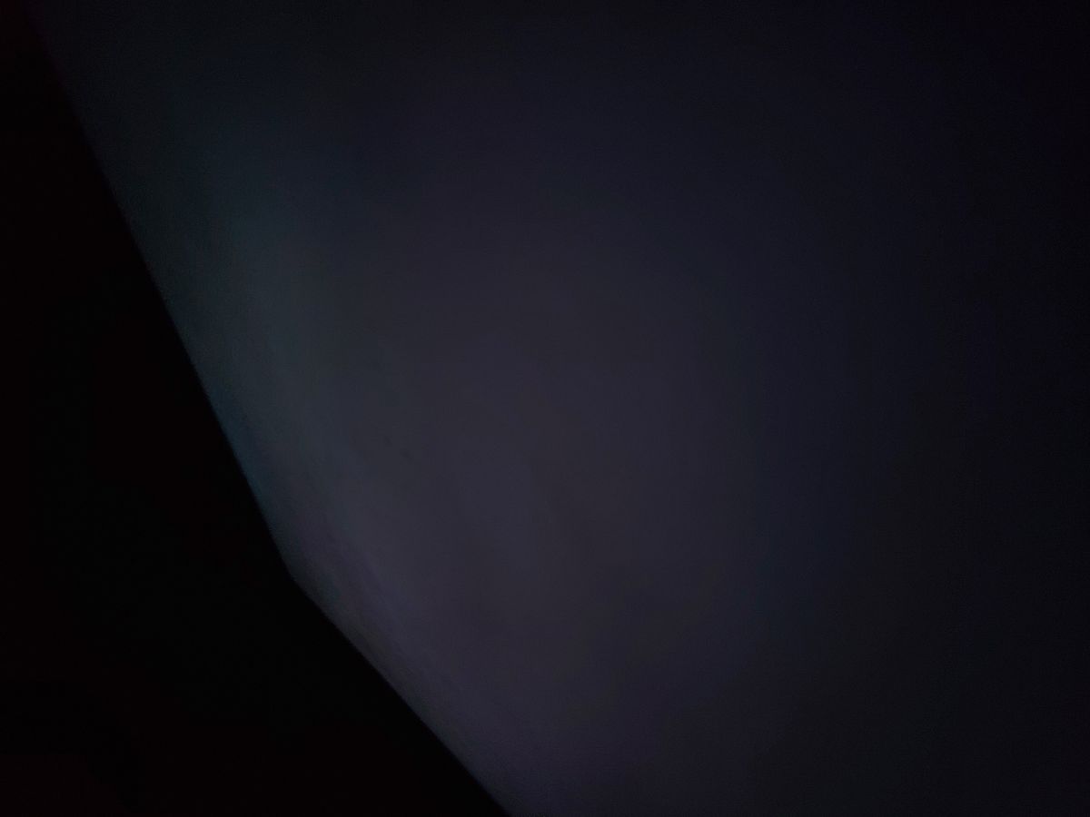

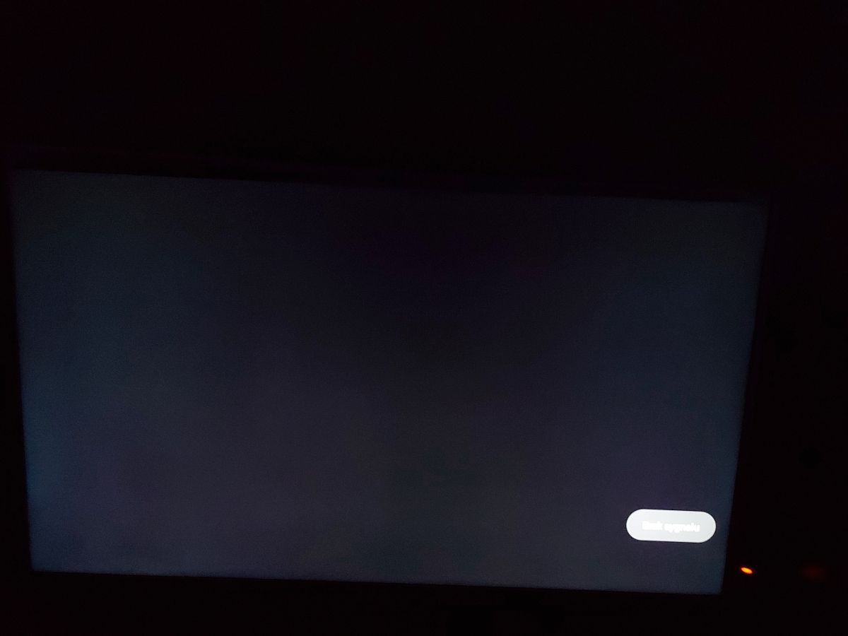

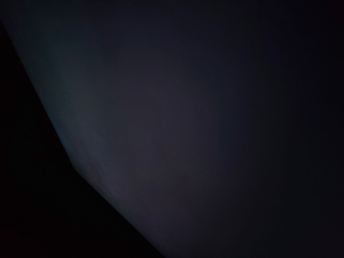

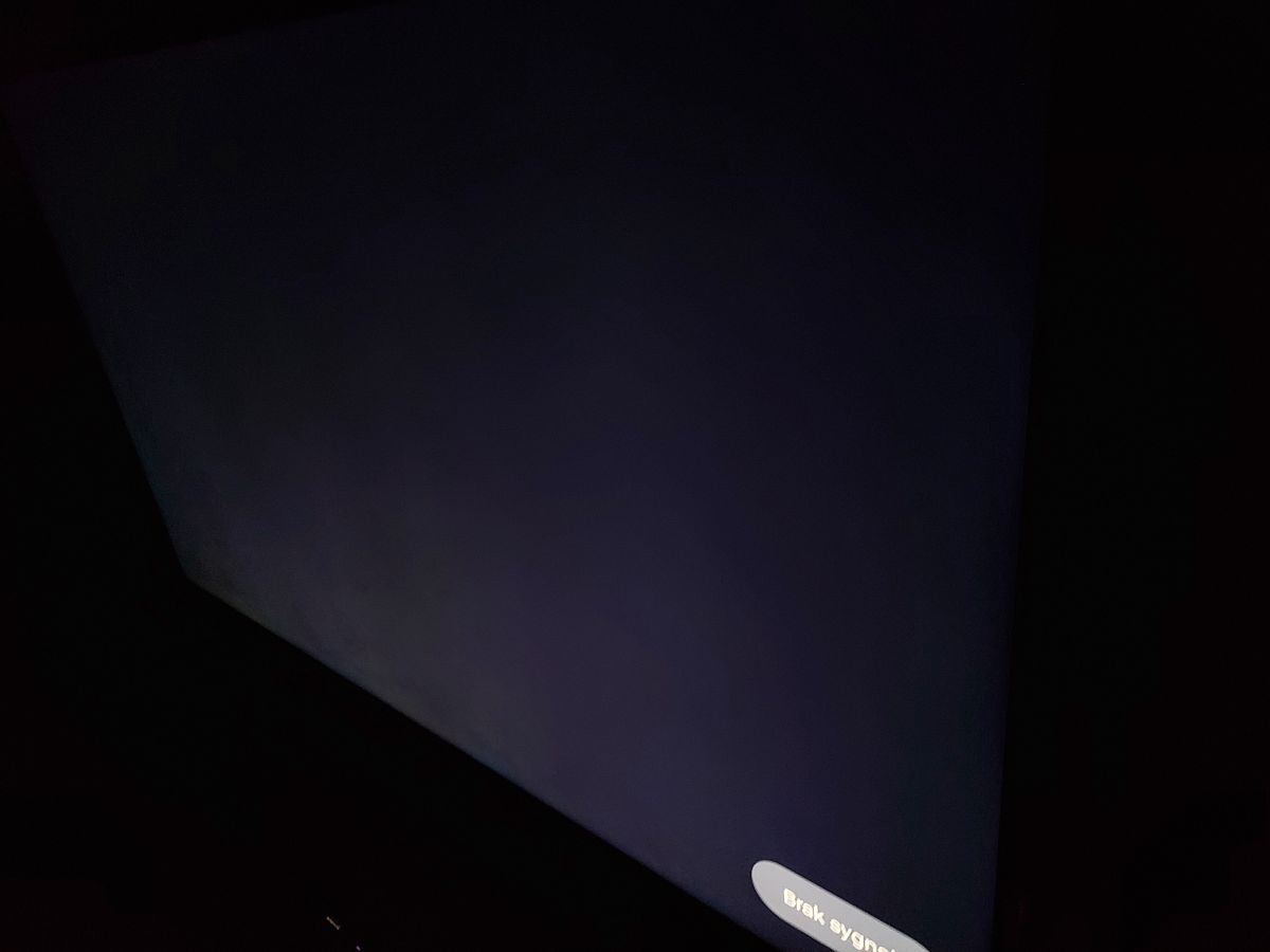

    Philips 65PUS7303 - Czarne, jasne plamy na matrycy TV. Philips 65PUS7303 - Czarne, jasne plamy na matrycy TV. Philips 65PUS7303 - Czarne, jasne plamy na matrycy TV. Philips 65PUS7303 - Czarne, jasne plamy na matrycy TV. Philips 65PUS7303 - Czarne, jasne plamy na matrycy TV. Philips 65PUS7303 - Czarne, jasne plamy na matrycy TV.
    Na wprost wygląda w miare ok a na pewno to na zdjęciu niewidoczne bo wzrokiem ciezko zauważyć tylko na jasnym tle białe bądź zielone (mecz) to przy ruchach kamery widać te 4 kropki ciemniejsze jakby odciski palców (widoczne na 2zdj) jako ciemniejsze miejsca oraz podczas ruchów kamerą na białym widać jakby taką przesłone czarną w tle jakby cos bylo za ekranem wlasnie to te ciemne plamy (które są widoczne w ciemnym pomieszczeniu).
    Tylko ciekawi mnie powyższy efekt, ma ktos moze taki tv lub podobny i moze zrobic zdjęcie czarnego tla w ciemnym pomieszczeniu pod lekkim kątem od lewej, prawej i czy tez ma taki ekran polatany czy normalnie wygląda i tylko ja to mam?

    gumisie napisał:
    lecz w żadnym z opisów nie podano jednej, jedynej przyczyny takiej usterki.
    Złego ustawienia dyfuzora, pofałdowanego odblasku. I jeszcze innych związanych z rozpraszaniem światła.

    Prawdopodobnie kilka LED w podświetleniu nie świeci, daje to podobny efekt. Gdy są jaśniejsze kólka, mogły się odkleić soczewki rozpraszajace.
    Najpewniejsza diagnoza będzie po rozebraniu matrycy i sprawdzeniu podświetlenia (czy wszystkie LED świecą). A ze to 65", życzę powodzenia przy rozbieraniu matrycy.

    Da się rozebrać, tylko trzeba bardzo uważac aby "szkło" nie pękło, bo cienkie jest, wygina sie jak "kartka papieru". Szczegolnie trzeba uważać przy podważaniu krawędzi, a póżniej wkładaniu na swoje miejsce. Najlepiej zdejmować ekran z pomocą drugiej osoby (na cztery rece), albo za pomoca specjalnego przyrządu z przyssawkami. Z mniejszymi ekranami są mniejsze problemy.

    ja sie na tym nie znam, nie sprawdzałem go w nocy pod kątem, on juz jest po gwarancji tylko chcialem sie dowiedziec od czego to plamy są czy np przez to ze nie wlaświcie ekran czyścilem czy on mial je od nowości, nie mam pojecia czy one nie byly od nowości. Mogły sie zrobić np przez przemoczenie matrycy np?
    Jesli by diody nie swiecily to dlaczego są takie kropki ciemniejsze jakby po naciśnieniu palcami?
