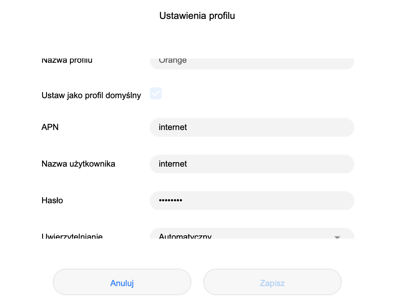

    Mam problem z internetem na routerze Huawei B535. Przeczytałem dziesiątki artykułów i najpopularniejsze rozwiązania nie pomagają.
    Router był brany z orange i siedzi w nim karta SIM z internetem również z orange. Najpopularniejszym rozwiązaniem jest wpisanie Nazwy użytkownika: Orange a w reszcie "internet" niestety w tej wersji rozwiązania internetu w ogóle nie ma (żółta ikonka w konfiguracji modemu na stronie 192.168.8.1/).
    Router wykazuje tylko oznaki "dawania internetu" tj. zielona ikonka planety ( oraz biała ikona symbolu wifi) na routerze oraz zielona ikonka (check) na stronie konfiguracji (192.168.8.1) i pokazywanie, że internet jest przesyłany (screen w załączniku) tylko w wersji gdzie nazwa uzytkownika to Orange Internetipv6 ale nawet w tym przypadku internet dalej nie działa jak połączymy się z telefonu czy z laptopa.
    W załączniku podsyłam wszystkie konfiguracje które próbowałem (przypominam, tylko Orange Internetipv6 daje jakiekolwiek oznaki) oraz dołączam screen ekranu, który pokazuje się właśnie przy Orange Internetipv6. Dodam tylko, że w miejscu gdzie są dwie strzałki (góra i dół) i jest napisane 0bps, to ta górna liczba czasem się zmienia, tylko na screenie wynosi 0.

    Wyłącz to IPv6, korzystaj tylko z IPV4, ustaw jako profil domyślny Orange i APN internet. Pokaż zakładkę Informacja o urzadzeniu z Zaawansowane-System

    Wywal te IPv6.
    Stwórz profile APN na nowo i nie korzystaj z tego na końcu IPv6.
    Tak powinno to wyglądać:
    ORANGE
    APN: internet
    Login: internet
    Hasło: internet
    Numer dostępowy: *99***1#

    Dobra teraz zminiłem adres IP na IPv4 i rzeczywiście pokazuje teraz zielonego checka w wersji (Nazwa: Orange i reszta "internet" - screen w załączniku) i daje oznaki życia (Screen w załączniku) ale dalej nie ma internetu. W załaczniku podrzucam screen ustawien zaawansowanych bo nie wiem teraz gdzie jeszcze pogrzebać

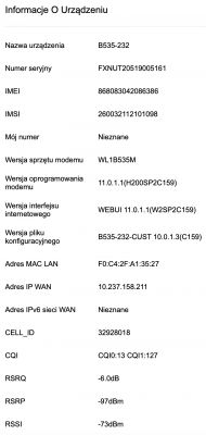

    A gdzie chcesz korzystać z internetu mobilnego na tym B535? Na kartach Orange i T-mobile to sobie raczej nie poszalejesz, zobacz z ta kartą T-mobile i pokaż screena z Informacja o urzadzeniu. Jura niestety w wielu miejscach ma problemy z zasięgiem operatorów.

    Wola Kalinowska, Ojców. Generalnie chodzi przede wszystkim o dostarczenie internetu do pieca gazowego a reszta już mniej ważna. Wcześniej ten starter z Orange dawal tam jakiś internet z telefonu tylko zasięg sygnału w domu był nijaki i czasami go zrywało, wiec chciałem zobaczyć czy router będzie lepszy.
    W przypadku t mobile nazwa użytkownika T-mobil, username i password puste i tylko APN internet, dobrze znalazłem?
    Wrzuciłem kartę z Tmobile i nawet nie musiałem wchodzić w ustawienia i zmieniać żadnej konfiguracji ani nic i internet śmiga, sory wielkie za zamieszanie - coś ewidentnie z tą kartą z orange było, choc dalej nie wiem z czego to wynika.

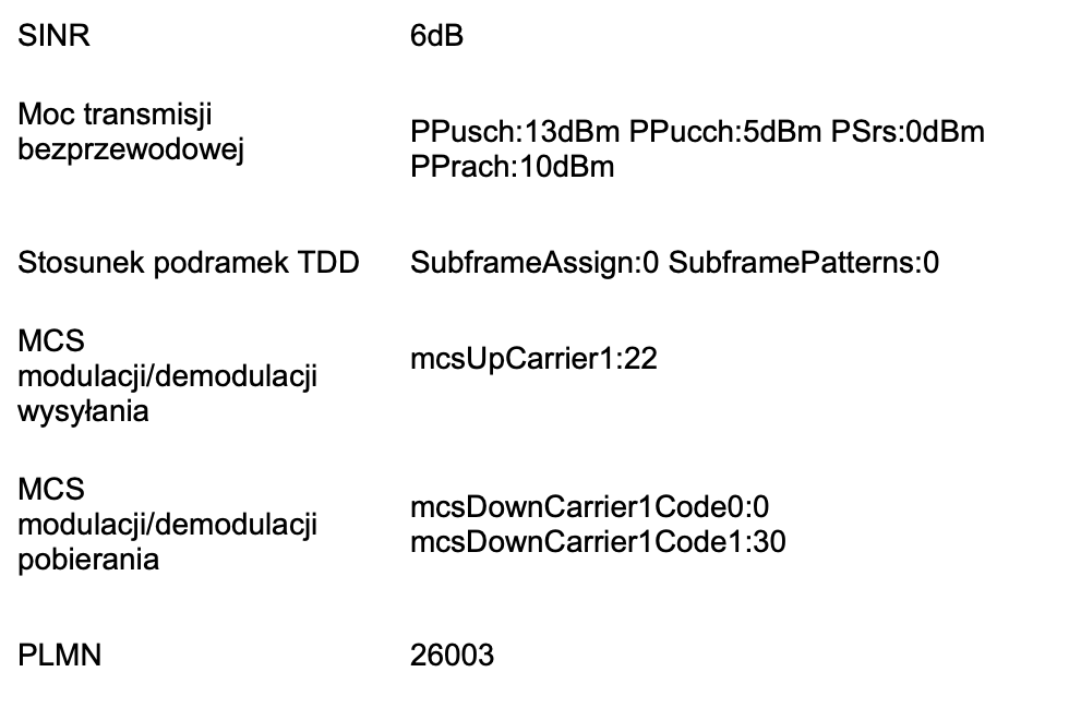

    A co wg. ciebie oznacza ze smiga bo dla mnie to zupełnie inne pojęcie, u ciebie to moze co najwyzej jakoś działać, do pieca pewnie wystarczy ale gołe LTE800 z BTS-a NetWorks Wola Kalinowska czy Ojców do demonów prędkości nie nalezy, masz dostateczny sygnał na LTE800 z BTS-a w Woli, innych pasm LTE na nim nie ma. Co gosza inni operatorzy maja stację w SKALE, Smardzowicach, Suloszowej czy Jerzmanowicach. Uroki krajobrazu muszą zrekompensować ten brak zasiegu i wolny internet. :D

    Na wsiach można mieć na LTE nawet po kilkaset Mb/s, wszystko zalezy od lokalizacji, operatora, sprzętu, okolicznych stacji bazowych. Akurat u ciebie jest nędza , BTS-y golce w NetWorks z LTE800 to nieporozumienie, pasmo zapchane z reguły na maksa. Nie podałeś blizszej lokalizacji więc trudno coś doradzić w kwestii anteny i skorzystania z innych BTS-ów NetWorks czy Play bo ten operator ma w tej okolicy najlepszą infrastrukturę ale akurat w Ojcowie/Woli nie ma stacji bazowej.
