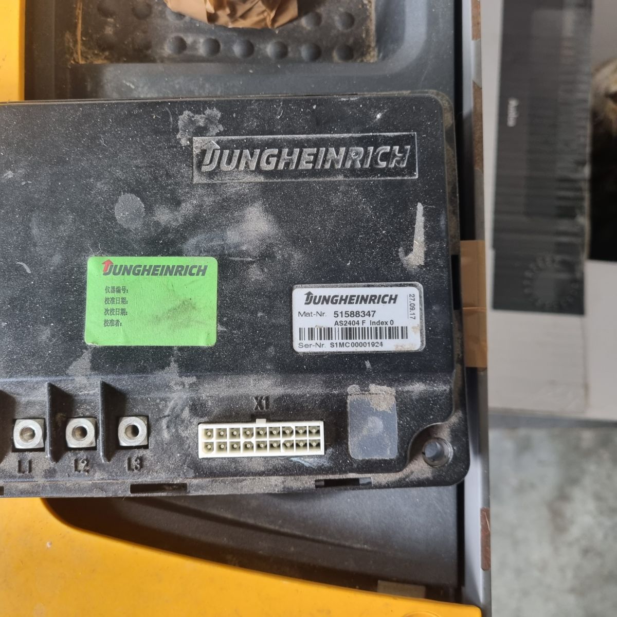

    Posty: 6
    Po wymianie sterownika(stary spalił się zalany wodą zalozony po naprawie EJE M13 Jungheinrich: Sterownik mruga 2 razy po wymianie, potencjometr jazdy ) przy ok 80% max predkosci wyłącza się i dioda na sterowniku mruga 2 razy. Potencjometr wyciagniety suchy. Pytanie czy zła naprawa sterownika czy wymagane jest programowanie po mymianie czy dać potencjometr jazdy do sprawdzenia. Proszęo pomoc z góry dziękuję

    Jeżeli przy zadawaniu prędkości "motylkiem" w głowicy dyszla i przy osiągnięciu przez potencjometr określonej pozycji wybija jazdę to problem jest ewidentnie w potencjometrze.
    Podaj numer seryjny wózka to sprawdzę jaki tam potencjometr tam powinieneś mieć.

    Witam wracam z tematem. Sterownik wysłany do firmy która naprawiała go wraz z potencjometrem powiedziano wszystko sprawne a problem nadal taki sam do pewnego momentu kręci dobrze a jak na maxa się da to wyłączy się jak na załączonym Filmiku i dioda 2 razy błyśnie.
    Fn941104 - nr seryjny wózka
    Prosze o pomoc może ktoś jeszcze się wypowie z góry dziękuję!

    Potencjometr zmieniony nic nie pomogło.

    Mam podobny problem. Wózek nie jeździ miga tylko 5 razy dioda. Sterownik był zalany ale nie na nic chyba spalonego. Podpowie ktoś co oznaczaja te. Mignięcia?
