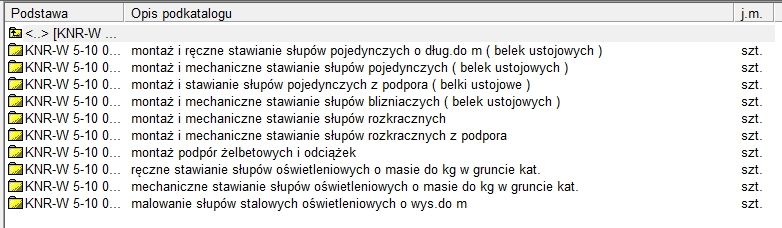

    Koszt montażu 4 lamp metalowych 5m, LED, fundament betonowy, uziom galmar (bez materiału)

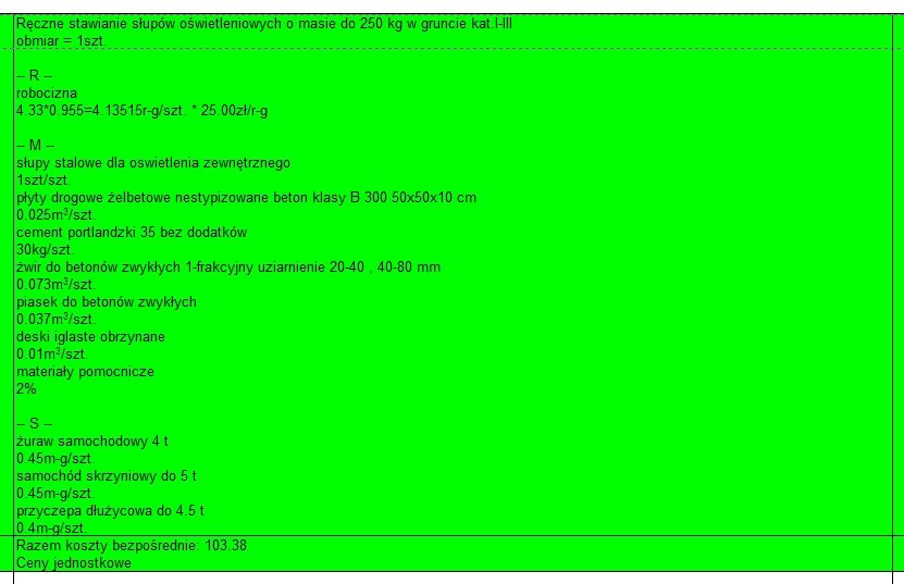

    elpapiotr napisał:
    Coś kolega ostro pojechał.
    Poważnie? Za 103,38 złotych postawisz słup?

    Przy inflacji na poziomie 20 paru procent KNRami to ja w piecu mogę palić, a nie liczyć nimi ile wziąć za robotę.

    Sorry Paweł ale Twoje wyliczenie nijak nie pomogą autorowi.
    Wynajem podnośnika, koparki, czy innego sprzętu jest liczone przez firmy ryczałtowo. Ceny są od sasa do lasa. Nikt z oferentów sprzętem nie operuje KNR-ami tylko własną kalkulacją. Tak więc wyliczenia nakładu z "Normy" jest tyle warte co nic.
    Przede wszystkim autor powinien skontaktować się z lokalnym posiadaczem (firmą świadczącą usługi) koparki i podnośnika w celu ustalenia kwoty ich pracy. Po mojemu wystarczy jedna dniówka pracy maszyn przy dobrej organizacji prac. Jak znam życie może być to zarówno 500 zł, jaki i 5.000zł lub więcej. W zależności, czy lokalnie mamy do dyspozycji Pana Franka, czy dużą firmę oferującą swoje usługi.
    Ja mam w swojej okolicy zaprzyjaźniony podnośnik, który bierze 3 stówy od przyjazdu i krótkiej roboty ale w większości są firmy, które biorą zlecenia na całe dniówki.
    A ta kosztuje tyle ile właściciel firmy sobie wyceni.

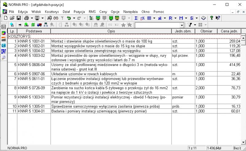

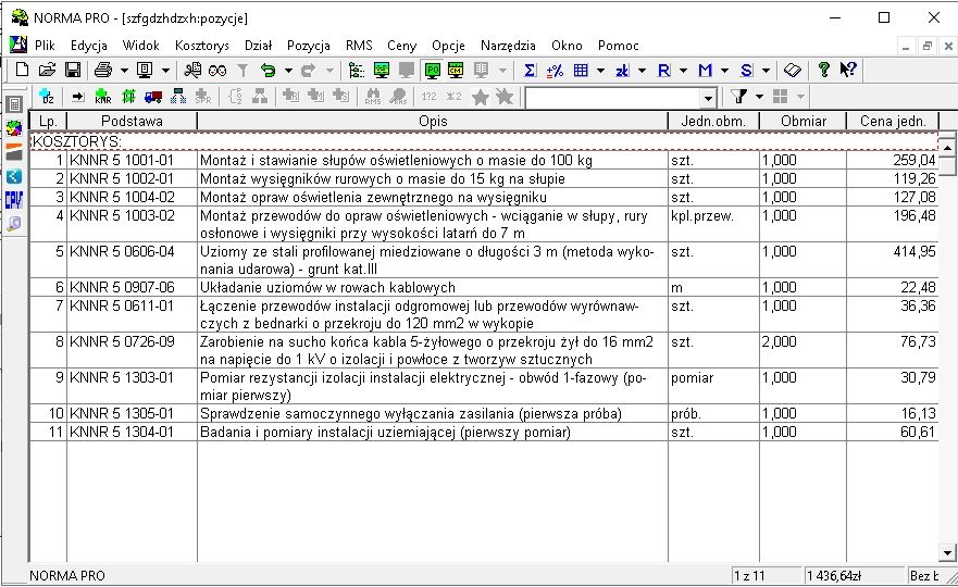

    Według mnie realna kwota netto za postawienie jednego słupa bez materiałów przy założeniach:
    r-g 25,00zł,
    r-g sprzęt 100,00zł,
    Kp 70%,
    Z 15%

    pol102 napisał:
    Sprzęt i ludzie po Twojej stronie. Wszyscy mają mieć BHP, do tego praca na wysokości ze zwyżek...
    Jak dla mnie kompletna nieznajomośc tematu kolego.
    W życiu nie montowałem oprawy na nowo stawianym słupie. Zawsze robi się to gdzy słup leży na ziemi.
    To po pierwsze.
    A po drugie, autor wyraźnie pisze o pięciometrowym słupie. Taki słup dwoje ludzi postawi ręcznie trzymając po jednym palcu w du...ie.
    Autor pisze też o fundamencie. Fundament dla takiego słupa ma wysokość 80 max 100cm. T koparka może sie przydać, ale niekoniecznie, bo wykopanie ręcznie takiego dołu nie jest problemem a ustawić fundament również dwie osoby są w stanie.
    Więc darujcie sobie krytykę katalogów jeśli nie potraficie z nich korzystać. Bo pozycji do zastosowania jest wiele tylko trzeba wiedzieć gdzie ich szukać.
    Jest wbijanie uziomu, jest montaż tabliczki zaciskowej, jest pomiar obwodu trójfazowego (każdy odcinek osobno), jest pomiar obwodu jednofazowego, jest pomiar uziomu, jest spawanie bednarki, wiercenie i przykręcenie jej do słupa, jest postawienie fundamentu i postawienie słupa, montaż oprawy, sprawdzenie SWZ na konstrukcji słupa a może dodatkowo na oprawie jeśli w I klasie ochronności, jest zarobienie przewodów i przykręcenie pod zaciski i wszystko to co teraz mi umknęło.
    A koszt sprzętu również jest do uwzględnienia w kosztorysie.
