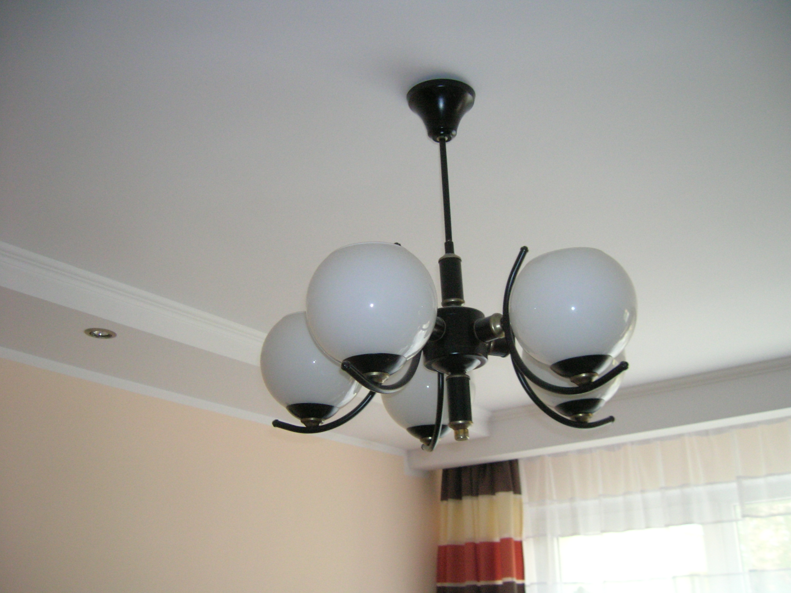

    Może nie całkiem w temacie, ale przeanalizuj dwa sposoby.
    1. Wymień okna na niższe. Będzie i cieplej, i ciszej, i pozbędziesz się problemu odległości od sufitu rzeczywistego.
    2. Zrób tak jak ja, poniżej, na załączonym obrazku
    Jak zamontować lampy LED halogenowe w zwykłym suficie bez podwieszania?
    Na zdjęciu powyżej masz żyrandol w centrum, ale w lewym narożniku pokoju widać wyraźnie rampę oświetleniową. Drugiego halogenu nie widać wyraźnie, bo schował się za ramieniem żyrandola, ale zapewniam, że tam jest. Takie "rampy", szerokości ok. 0,5 metra są po trzech ścianach pokoju, przy oknie zaś węższa i niższa, za którą jest schowany karnisz, oraz półka na listwy LED-owe. Zresztą, wyobraźnia może podpowiedzieć inny układ, nawet kilka ramp równolegle, nie raz się takie rzeczy ludziom robiło.
    Pamiętać należy tylko, że do właściwego chłodzenia potrzeba ok. 10 cm odstępu pomiędzy tymi sufitami.

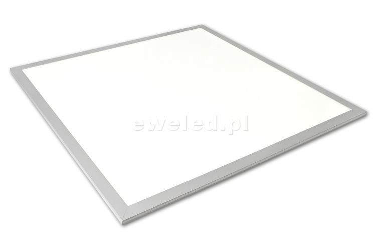

    Do sprawy podszedłem w nieco inny sposób,na sufit 1 panel led będzie a po bokach na każdej ścianie po 1 kinkiecie. Teraz jest problem bo nie wiem jaki panel led wybrać mam na mysli takie coś Jak zamontować lampy LED halogenowe w zwykłym suficie bez podwieszania? bo są rożnej mocy 18w 24w 30w 40w 50w 60w pokój 2,80x3,20. Nie ma być ciemno w tym pokoju ale też aby nie było zbyt jasno. Co wybrać?
  • #11 16174931
    Arturo2005
    Poziom 33  
    Posty: 1892
    Pomógł: 149
    Ocena: 483
    Pamiętaj tylko ze do tego panelu jest jeszcze dosyć gruby zasilacz
