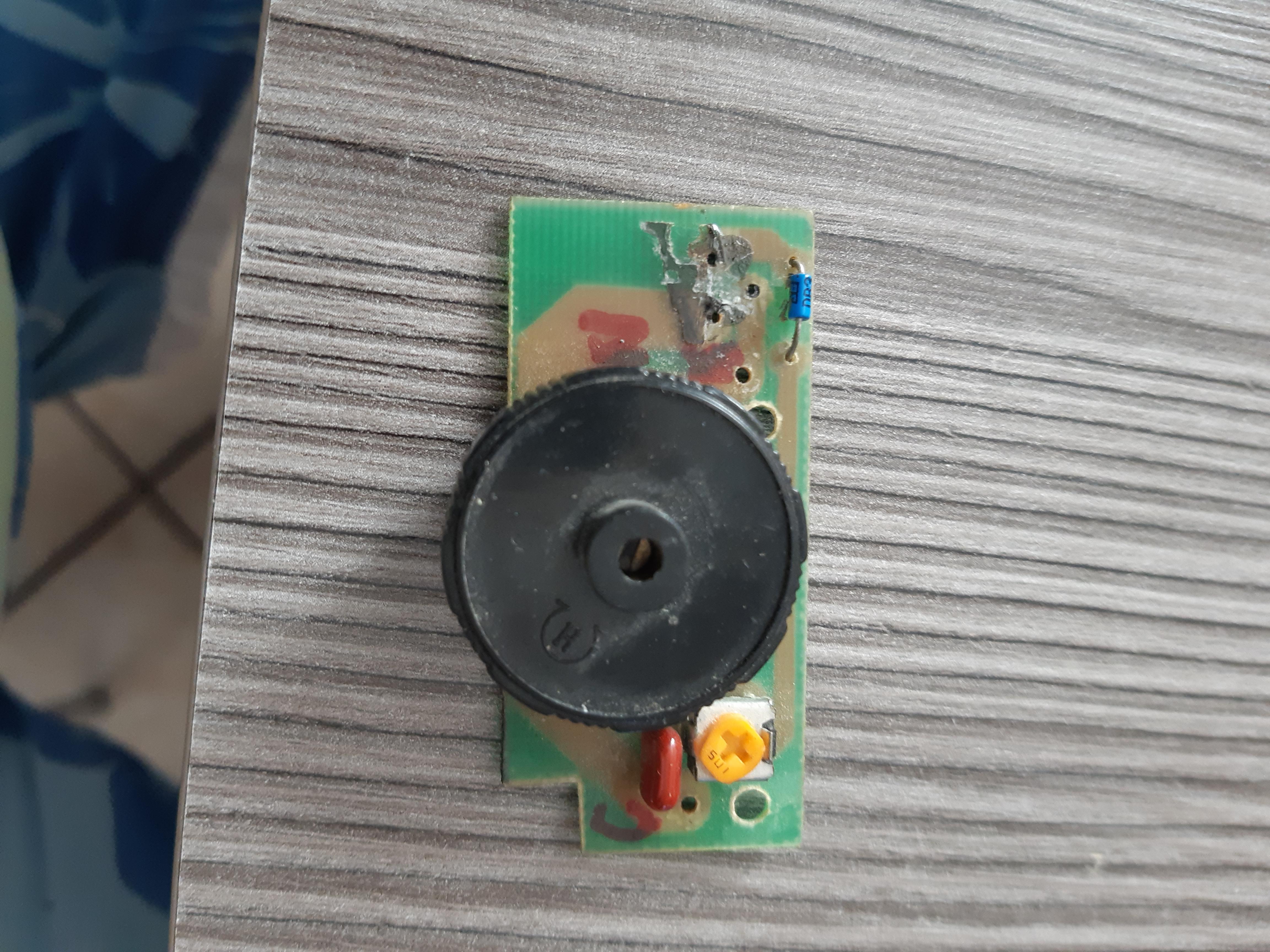

    wyłamany prawdo podobnież triak ,potencjometr sprawny jaki zastosować triak do urządzenia na 230V .moc 1020 wat

    mgim napisał:
    Zdemontuj płytke
    Z czego ma ją zdemontować?
    Z tego głośnika, czy z pod tego czegoś co na niej leży? :wink:
    @Marmat59 Kolego, umyj tą "płytkę" i pokaż jej zdjęcia z obu stron.

    Na miejscu triak na zdjęciu jest czarny lakier pod potencjometrem jest opornik ,dioda DB3 i dzięki za typ triaka .

    Otwory te duże to wejście do silnika

    Możliwe że tak, nie zagłębiałem się w to . Kupię triak, zamontuje i dam znać.
