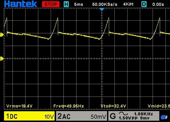

    Cześć, chciałbym zapytać bardziej doświadczone osoby o wnioski na podstawie przeprowadzonych przeze mnie pomiarów układu.

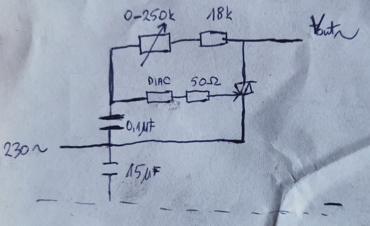

    Na warsztat wziąłem układ sterowania odkurzacza (schemat poniżej - najprostsza regulacja diak-triak).
    Jakiś czas temu wymieniałem silnik w odkurzaczu i nie jestem pewny, czy już przed wymianą, czy po, regulacja obrotów prawie przestała działać - spadek mocy był prawie nieodczuwalny. Wykonałem kilka pomiarów oscyloskopem:
    Schemat:

    Pomiar Vout dla 250k ohm ustawione na potencjometrze:
    Dysfunkcja regulacji obrotów w odkurzaczu - analiza pomiarów oscyloskopem

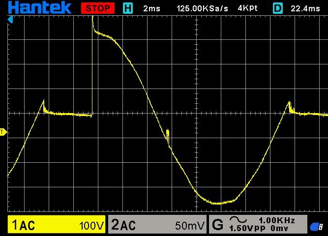

    Pomiar Vout dla 500k ohm ustawione na potencjometrze:
    Pomiar napięcia na diaku i rezystorze 50ohm dla 500k ohm ustawione na potencjometrze:
    Jak widać, niezależnie od rezystancji "ucinana" jest tylko górna część sinusoidy. W dolnej połówce widać jakąś próbę wyłączenia, ale jest to tylko mały "ząbek" na przebiegu.
    Tutaj moje pytanie, co jest przyczyną?
    Czy to może być spowodowane usterką triaka, który nie zamyka się przy przejściu napięcia przez 0 podczas opadania napięcia? Czy wgl. jest możliwe, że triak wyłącza się tylko "w jedną stronę"? A może jest to jakiś problem z diakiem?
    Z góry bardzo dziękuję za pomoc.

    Triak to dwa tyrystory w jednej obudowie. Wylutowanie i pomiar powinny wyjaśnić wszystko. Ale wygląda że jeden jest przebity i ma zwarcie.
