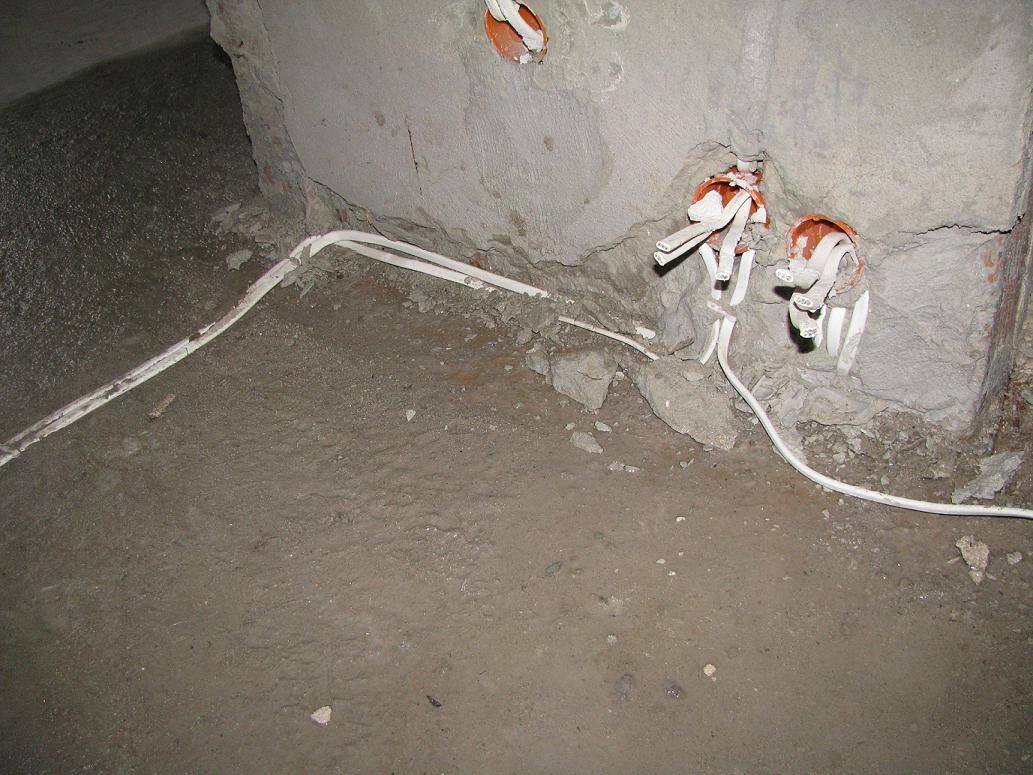

    No cóż, jedni zrobią tak :
    Instalacja elektryczna w domu jednorodzinnym - umiejscowienie
    a drudzy tak :
  • #15 20127425
    zbich70
    Posty: 17162
    Pomógł: 1171
    Ocena: 6626
    mgim napisał:
    O Święty Amperze - kto to połączy w tej płytkiej puszce....
    Święty młotek, daj bóg gumowy, raczej z tym sobie poradzi;)
