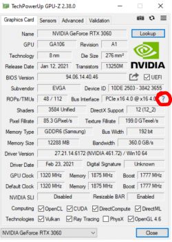

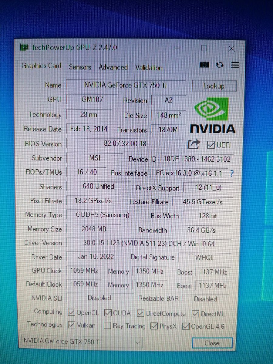

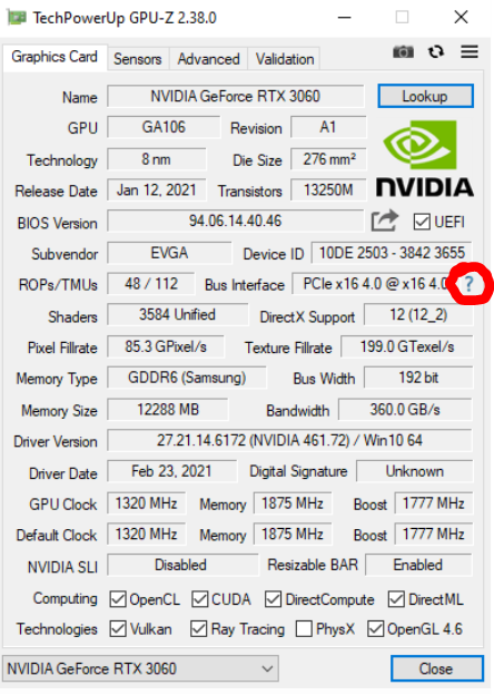

    A jak inne gry chodzą? Jaki wynik 3dmark 11 https://benchmarks.ul.com/legacy-benchmarks ?
    Sprawdź gpu-z po odpaleniu pytanika czy wskakuje x16 szyna czy nie w głównym oknie gpu-z.
    Grafika jest z dodatkowym zasilaniem czy bez?

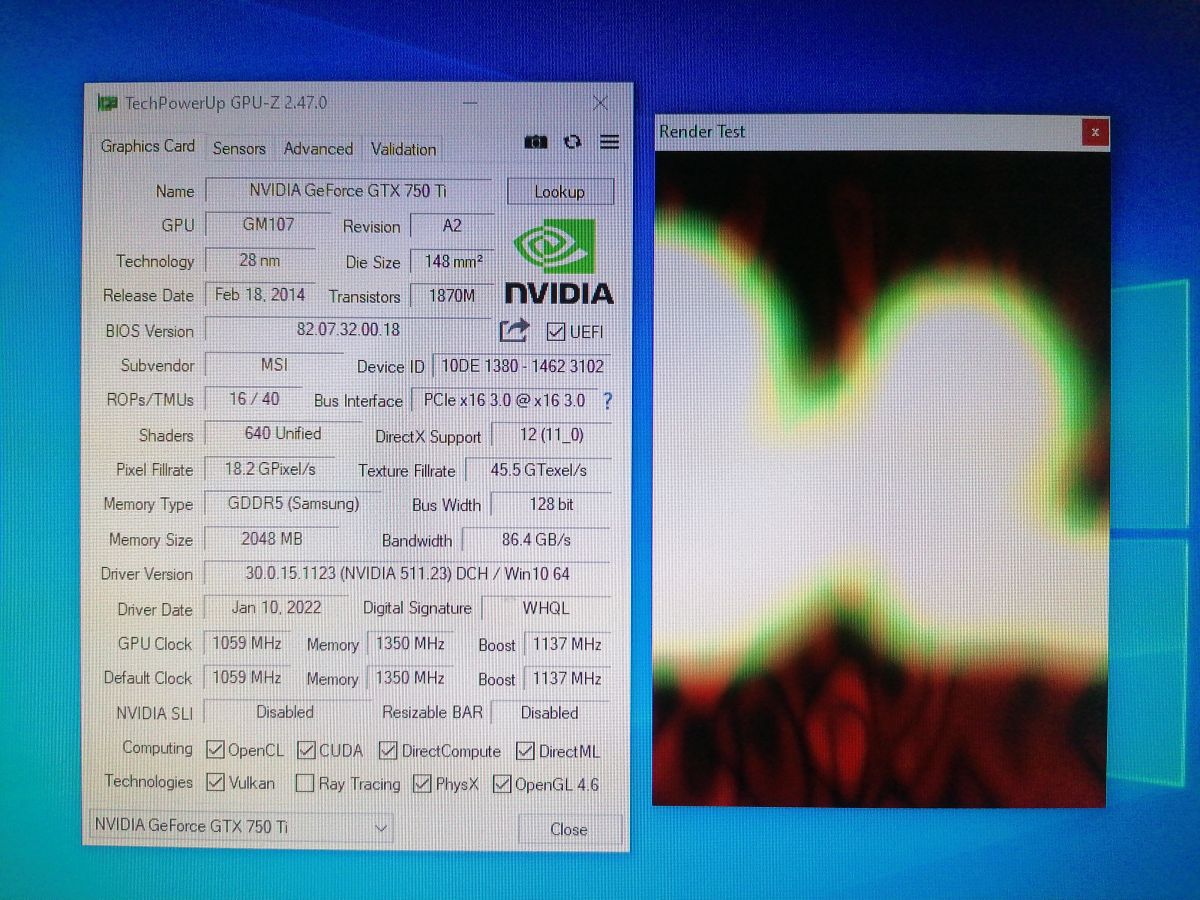

    Dlaczego nie można grać płynnie w GTA V po wymianie części? PC z P8Z68-V PRO.
    Podaj też jakie wartości wyświetla koło tego właśnie znaku zapytania (po kliknięciu w tajemniczy pytajnik i obciążeniu karty).
