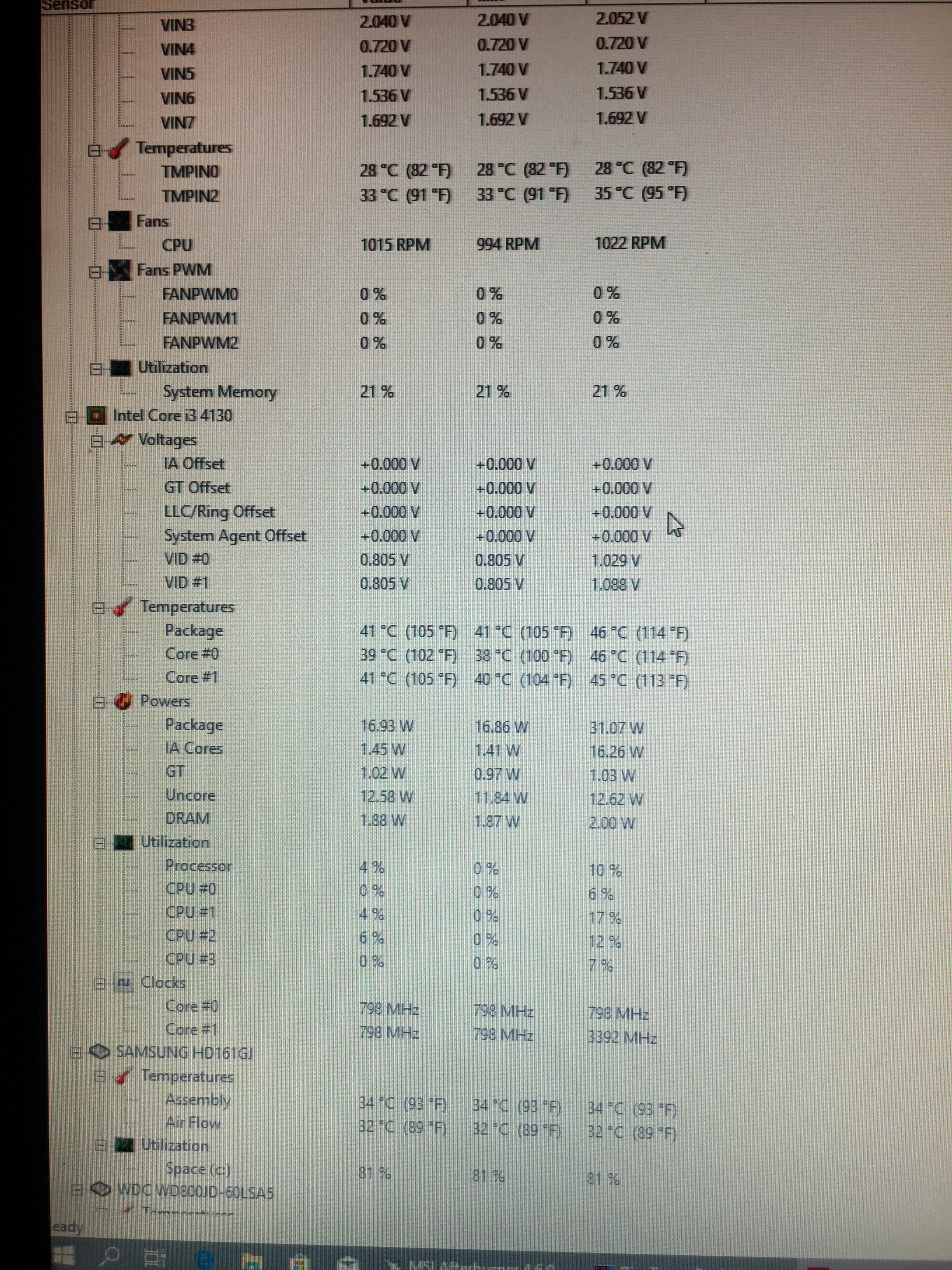

    JustWhite67
    Poziom 6  
    Posty: 18
    Windows 10
    Jest tak 100 i nagle 50 tak skacze w tym przedziale
    Miejsca jest z 30gb wolnego
    Dysk sprawny sprawdzałem w hd tune
    Pamięć ram tez
    Temperatury cpu w spoczynku 34c
    Zdjęcie wysyłam Dlaczego GTA V działa tylko na najniższych ustawieniach/nie można grać płynnie?
    Płyta główna giga-h81m-d2w najnowszy bios wgrany
    Może to być zasilacz ?

    Zasilacz jest do kitu fakt, ale jeśli podzespoły działają, to raczej nie on. Zainstaluj program HWInfo64 i odpal na czas grania, możesz nagrać sesję klikając bodaj "sensor". Dowiesz się czegoś więcej
    Generalnie musisz zmonitorować sprzęt w czasie obciążenia i ustalić, co jest obciążone/przegrzane, może spadają jakieś taktowania, może jakiś proces w tle zabija wydajność. Wierzę, że jesteś w stanie własnym nakładem sił ustalić takie rzeczy. Może się okazać, że wsyzstko jest w porządku - to też jakaś informacja. Ale coś trzeba z pewnością ustalić

    JustWhite67
    Poziom 6  
    Posty: 18
    Najlepsze jest to ze HwMInfo pokazuje ze procesor pod obciążeniem ma 75 c a dotykam radiator procka i to nie jest na 75c a jest tam z 45

    JustWhite67
    Poziom 6  
    Posty: 18
    Odpalę gta 5 program 15min i dam ss
    Te zdjęcie wyżej to w spoczynku
    Procesor na starcie gta ma 60c

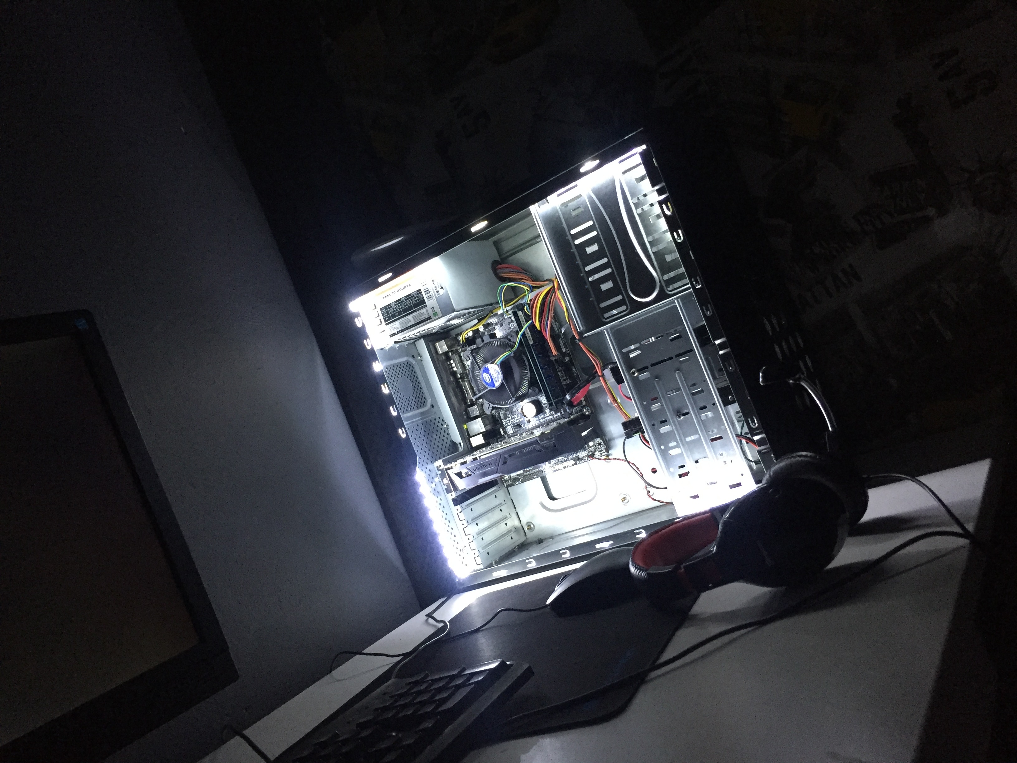

    I jak podłączyłem ledy to zaczęły mrugać
