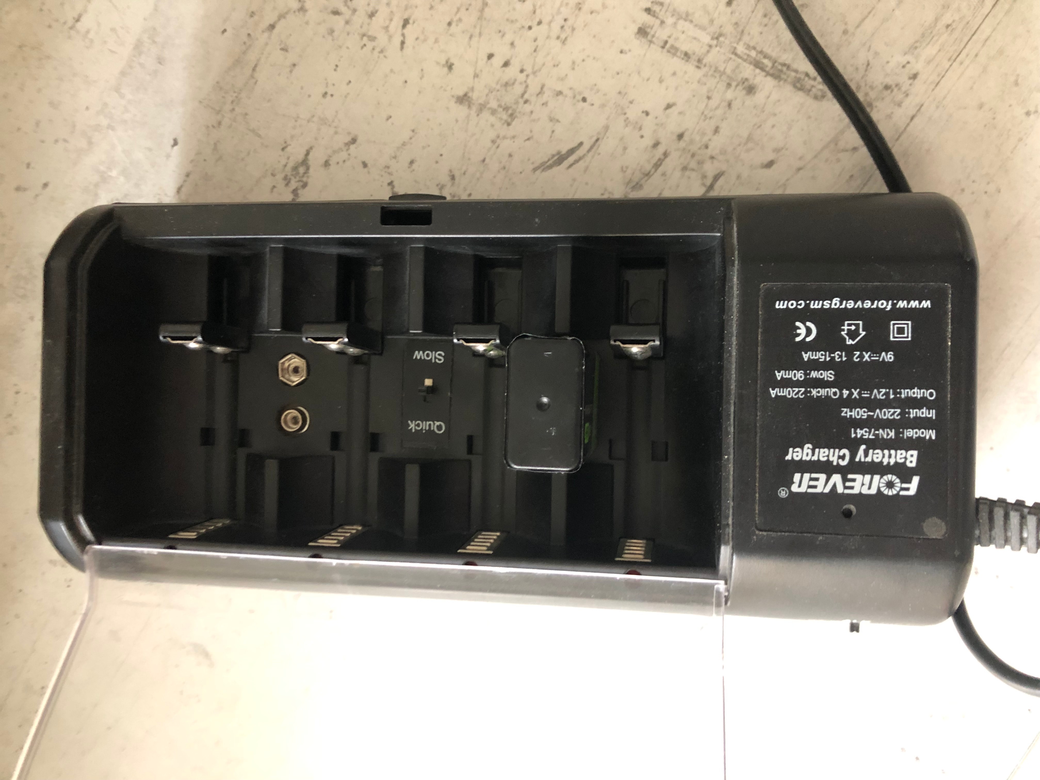

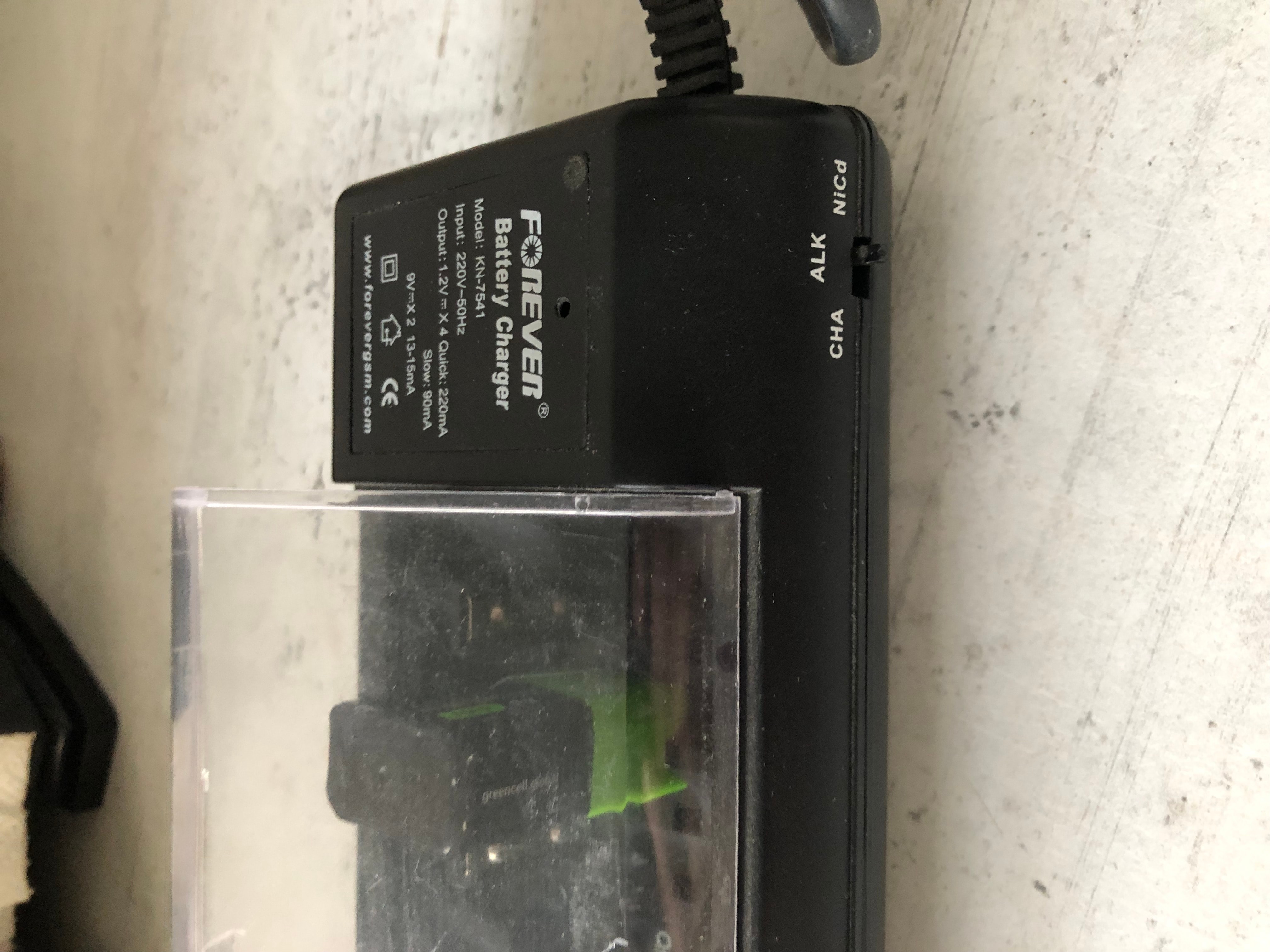

    Witam. Skoro nie można ładować baterii alkalicznych, to może ktoś odpowie, po co jest ta ładowarka?Ładowarka FOREVER z przełącznikiem do wyboru typu baterii: ALK, NiCd, CHAŁadowarka do akumulatorów Forever z kilkoma gniazdami i przełącznikiem szybkości ładowania

    Kto powiedział, że nie można? Jest zakaz? Można, ale to nieskuteczne i dlatego takie wynalazki nie przyjęły się. Nie darmo ogniwa elektrochemiczne podzielona są na pierwotne - jednorazowe, nieładowalny i wtórne - po rozładowaniu można je naładować - akumulatory.
    Kiedyś ogniwa pierwotne były bateriami. Teraz nazwy są przypadkowe - akumulatory są nazywane bateriami, baterie akumulatorami, akumulatory w bateriach są celami (ogniwami), itd, itp. Mało kto używa usystematyzowanych nazw. Najwyraźniej przekracza to możliwości intelektualne wielu osób.

    Przecież jest to na niej napisane: do akumulatorków 1.2V (czyli NiCd) i baterii akumulatorków 9V (7 NiCd szeregowo).
    Ale produkowano też akumulatorki manganowe 1.5V - ponoć w Ameryce znacznie tańsze od NiCd, czy NiMH (u nas niestety były drogie); były do nich ładowarki (one wymagały dokładniejszego ładowania), trzeba było uważać, by nadmiernie ich nie rozładowywać, a i tak miały trwałość tylko około 100 cykli - kilka razy mniejszą od NiCd, czy NiMH. Zaletą było to, że dawały takie samo napięcie, jak ogniwa jednorazowe (i w porównaniu do nich miały bardziej płaską charakterystykę rozładowania), i mogły być długo przechowywane, nie traciły ładunku tak, jak NiCd, a tym bardziej ówczesne NiMH.
