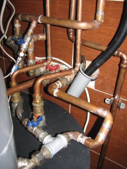

    Witam. Mieszkam w domu jednorodzinnym, dwukondygnacyjnym z ogrzewaniem gazowym dwufunkcyjnym. Do tej pory, przez piętnaście lat, miałam zainstalowany kocioł gazowy z zasobnikiem 80 l firmy Vaillant VSC INT 194-C 150 (w zabudowie). Piec był zainstalowany w łazience (temp. pokojowa), spisywał się bardzo dobrze (niewielkie konserwacje). Zużycie gazu w sezonie letnim było w granicach 1,6 - 2m3 na dobę. W bieżącym roku, w lipcu, w tym samym miejscu został zainstalowany nowy kocioł gazowy, ponieważ poprzedni przestał działać i nie nadawał się już do naprawy. Nowy kocioł gazowy to Vaillant ecoTEC pro + zasobnik VIH R 120/6B. I tu zaczął się problem, kocioł pracuje bez przerw. Nie robi przerw po podgrzaniu wody w zasobniku (do zaprogramowanej temperatury 40 stopni). Woda ciepła płynie z kranów tylko wtedy gdy kocioł pracuje, spala gaz. Gdy kocioł zostaje wyłączony z prądu, po chwili z kranów płynie zimna woda. Mój wniosek z tego, woda w zasobniku nie zostaje podgrzana mimo ciągłej pracy kotła. Kolejny problem to bardzo duże zużycie gazu, w czasie pracy kotła wynosi około 1 m3/godz. W czasie ciągłej pracy kotła, który sam nie robił przerw w podgrzewaniu wody, przez 27 godzin, przy bardzo małym zużyciu ciepłej wody, licznik gazowy wskazał zużycie gazu 34 m3/27h! Gdzie może być problem, instalator (osoba polecona przez autoryzowany sklep Vaillant) nie może znaleźć przyczyny.

    Zakładam że to Vaillant ecoTEC pro VC 186/5-3 podgrzewając wodę w zasobniku 120 litrów temperatura wody zimnej 10'C do 40'C czas podgrzanie to około 13min. Być może coś nie tak podłączone ? Wstaw zdjęcia jak masz podłączone i podaj model kotła.

    Vaillant ecoTEC pro VC 186/5-3 (H-PL) R6
    Przesyłam zdjęcia. Z góry dziękuję za jakiekolwiek sugestie.

    Wygląda na poprawne podłączenie. Sprawdziłbym czy zawór zwrotny zaznaczony na zdjęciu (pomarańczowa nalepka) nie blokuje przepływu. Podczas grzania zasobnika cwu lewa rurka (zasilanie) robi się gorąca i po krótkim czasie prawa rurka (powrót) również powinna być gorąca. Sprawdź gdzie w środku kotła masz podłączony czujnik temperatury zasobnika.
