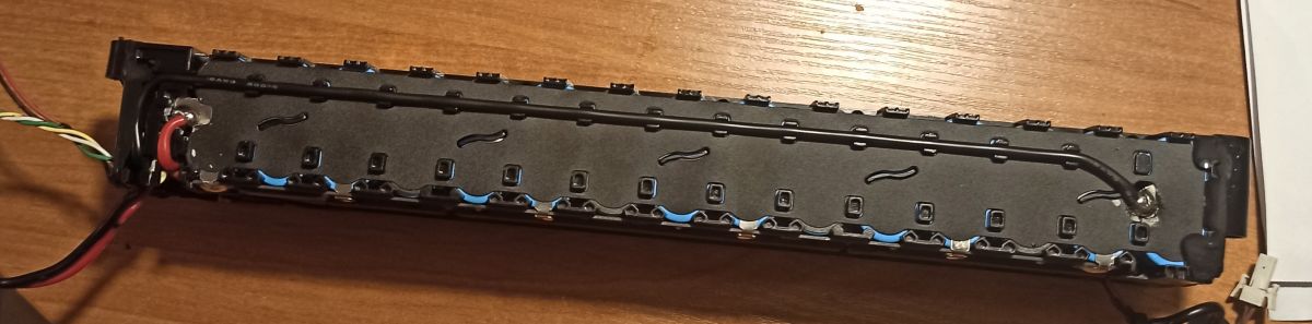

    By zmierzyć każdą sekcję muszę rozcinać folię? Szczerze mówiąc mam co do tego obawy. Ewentualnie dziurki by podszedł miernik.
    Zrobiłem dziurki w foli miernikiem i pomierzylem. Cała bateria ma 27,3 V. Niestety na wyjściu wtyczki jest 13,65 V.
    Pomierzylem sekcje, jest ich 10. Numerowane od B0 do B10.
    Sekcje od B0 do B5 mają napięcia od 2,28 V do 2,42 V.
    Sekcje od B5 do B10 mają napięcia od 3,10 V do 3,16 V.
    Z tego wynika, że mam do wymiany 5 sekcji. Nie sądzę by baterie jakoś przetrwały, więc potrzebuje prawdopodobnie 15 sztuk (łączone są po 3 sztuki). Albo takie same mam do poszukania, albo Sony, widziałem tu podobny post.

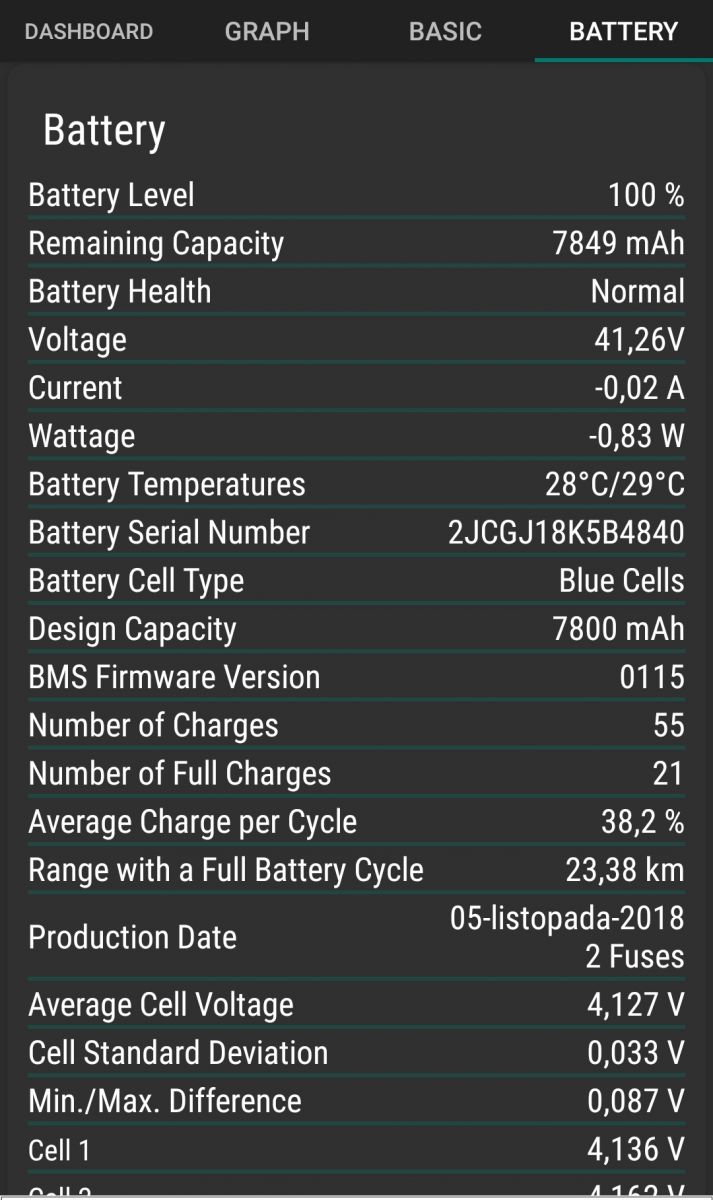

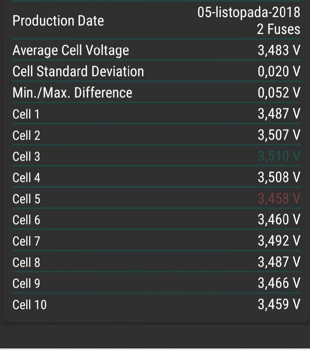

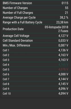

    Ostrożnie rozcialem folię. Do minusa przylutowalem przewód i do niego podłączyłem kleme prostownika. Następnie prostownikiem z Biedronki, automatem - ładowalem po 5 ogniw. Gdy napiecie wzrastało do 3,20 na pakiecie przechodziłem na kolejny pakiet. Wybiórczo też ładowalem po 5 by ustawić w miarę równe napięcia.
    Po ustawieniu na 3,40 , w tych granicach baterie podłączyłem do hulajnogi i dała się ładowac. Po 8 godzinach w miarę się ustabilizowalo. Zabezpiecze, poskładam i potestuje. Tematu jeszcze nie zamykam bo coś zapewne dopisze, dołożę zdjęć.

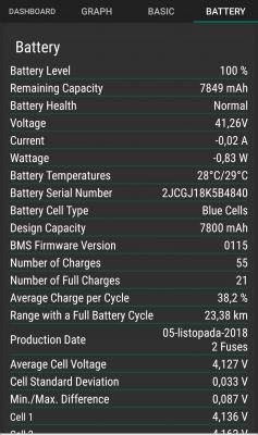

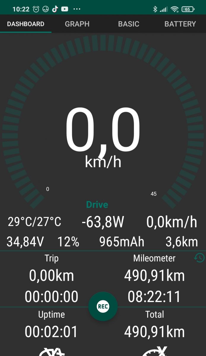

    Tak wyglądają screeny sprzed ładowania i po.

    0,087V rozjechania pakietu to jeszcze nie tragedia ale może się to pogłębiać. Należy zbalansować pakiet. Koniecznie po takich akcjach z ogniwami należy przemierzyć rezystancję wewnętrzną poszczególnych cel aby mieć pewność że ten pakiet jeszcze posłuży.
