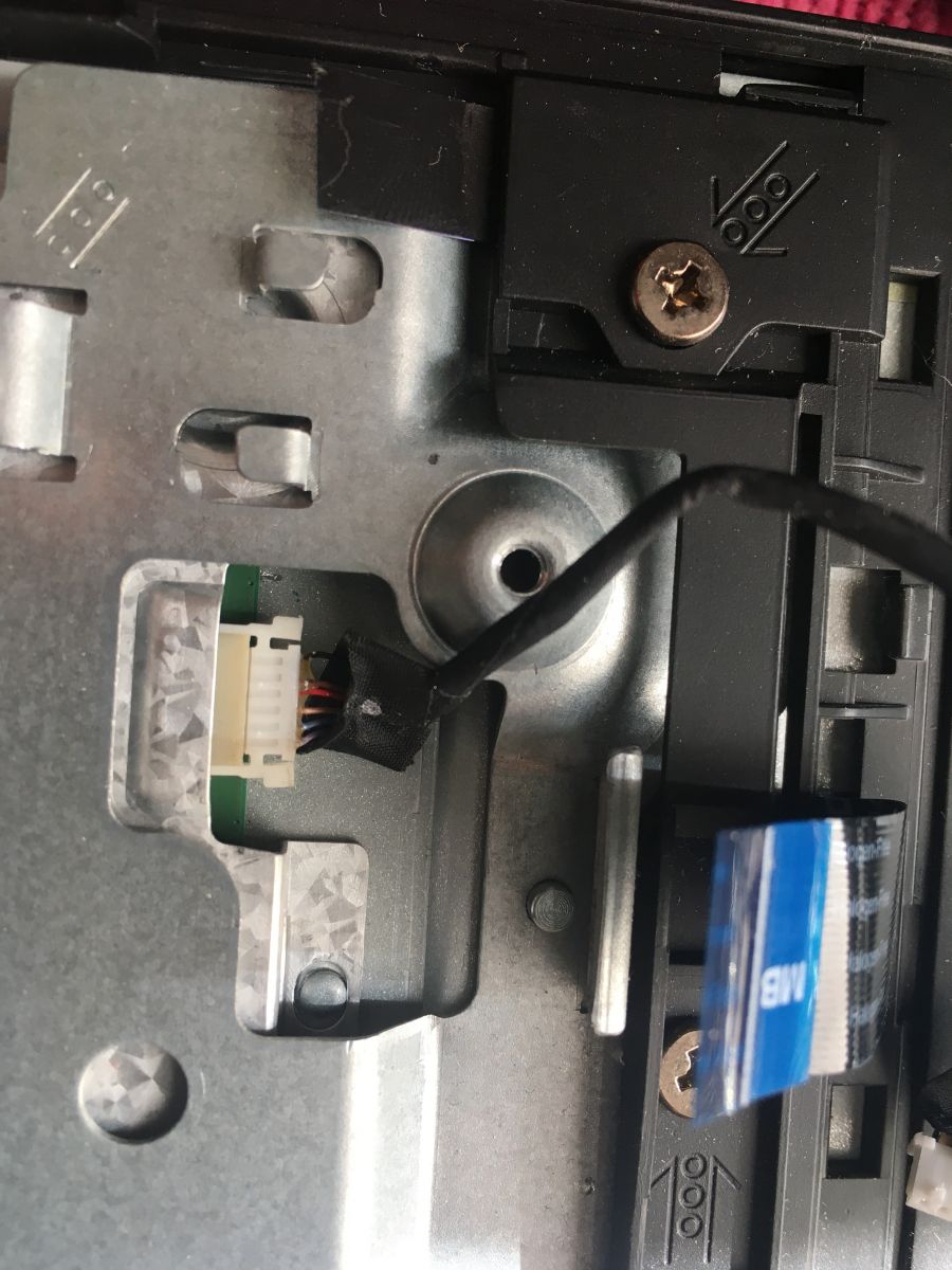

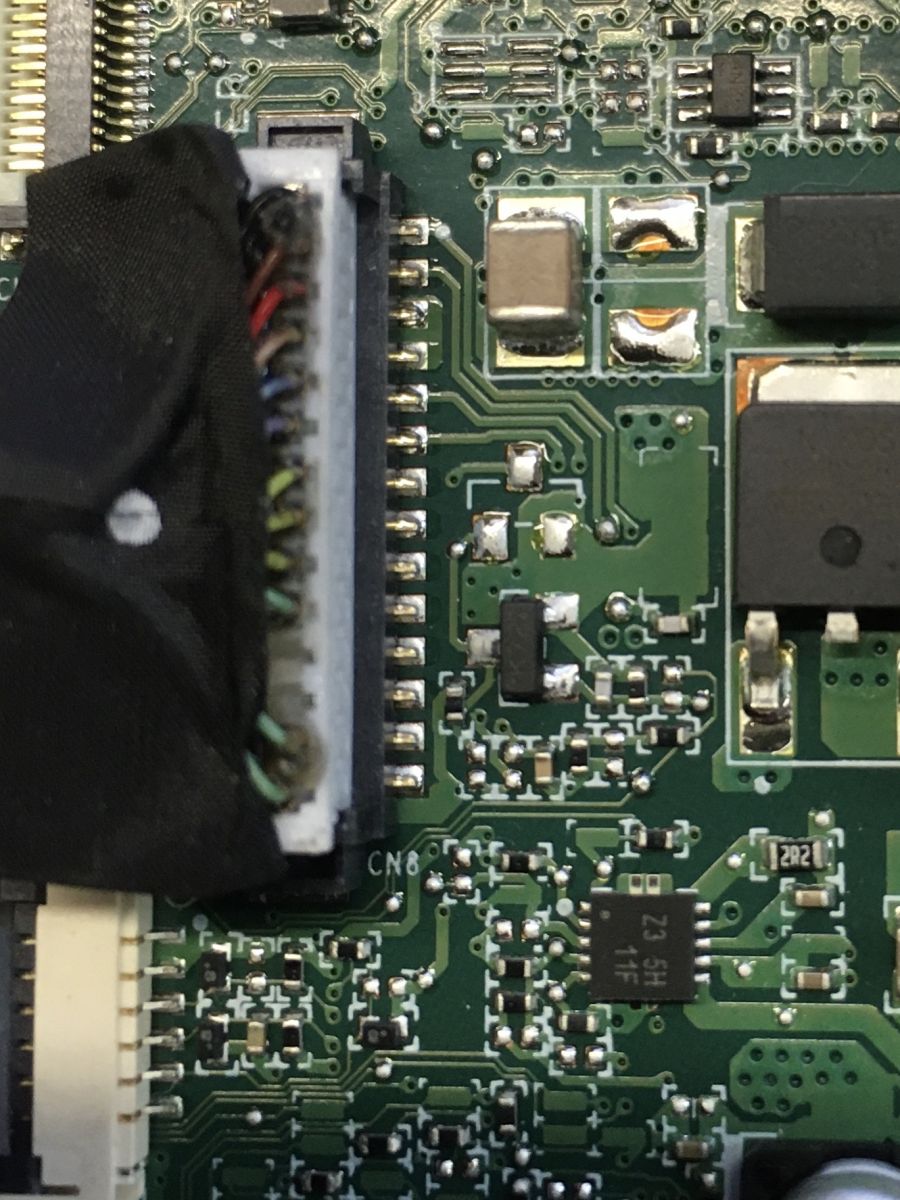

    Witam serdecznie.
    Taki trochę niewygodny w naprawie sprzęt. Wcześniej komputer stracił część podświetlania z jednej strony ekranu tworząc cień. Po demontażu, poprawie złączek i ponownym montażu jakoby problem zniknął. Jednak po kliku tygodniach powrócił że "zdwojoną siłą". Cienie pojawiły się zarówno z lewej jak i prawej strony ekranu. Pomiary możliwe w zasadzie tylko na kabelku wpadającym do płyty z opisem BackLight. Poniżej zdjęcie gniazda z kabelkiem.
    HP 24-xa0053w - Niekompletne podświetlenie matrycy komputera All-in-one
    Model płyty DA0N76MB6E0 rev E. Czy ktoś z forumowiczów ma choć fragment schematu odpowiedzialny za owo podświetlenie?
  • #2 20150799
    sosarek
    Posty: 83875
    Pomógł: 9318
    Ocena: 15511
    {Pokaż jak to wygląda, możliwe że po prostu padły diody w podświetleniu.

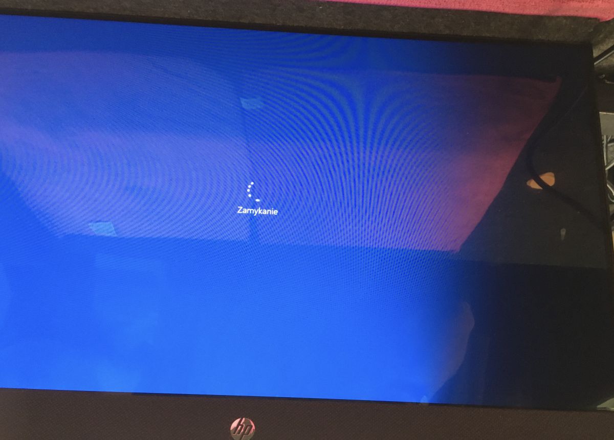

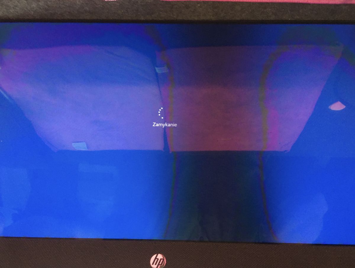

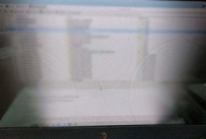

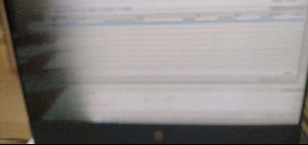

    Staram się wyeliminować to najgorsze.
    Zdjęcie pierwszej awarii która potem ustąpiła:
    A poniżej zdjęcie aktualne jeszcze przed moją kolejną ingerencją:
    I jeszcze najlepsze. Po rozbiórce aby rozeznać połączenia i zrobić pomiary do tego wątku i ponownym montażu monitor obudził się a cała matryca znów świeci równomiernie. W sumie nie wiadomo co gorsze. Teraz wszystkie pomiary wychodzą poprawnie czyli każda gałąź zasilania pasków LED ma podobne wyniki czyli spadek napięcia na każdej z czterech katod poniżej volta. Zasilanie diod jest kilkunasto voltów ale po uruchomieniu komputera dźwiga się po z tego co pamiętam ok 45V. Pierwsze zdjęcie ukazujące sporego w przewody kabelka w rzeczywistości pracuje ich tylko 6. Reszta jest zworą nawet nie "umaszoną". Próbowałem odszukać samej matrycy i jego modelu ale bezskutecznie. Jest tak zabudowana i przyklejona do plastikowej obudowy/chassis że jest praktycznie niemożliwe jej zidentyfikowanie czy nawet demontaż. Trochę jestem pod ścianą. Zostawić tak to znów problem powróci. Rozkleić i rozebrać matrycę - spore ryzyko. Pocieszające jest to iż komputer wyposażony jest w dwa złącza HDMI. No ale cała koncepcja All-in-One poległa by.

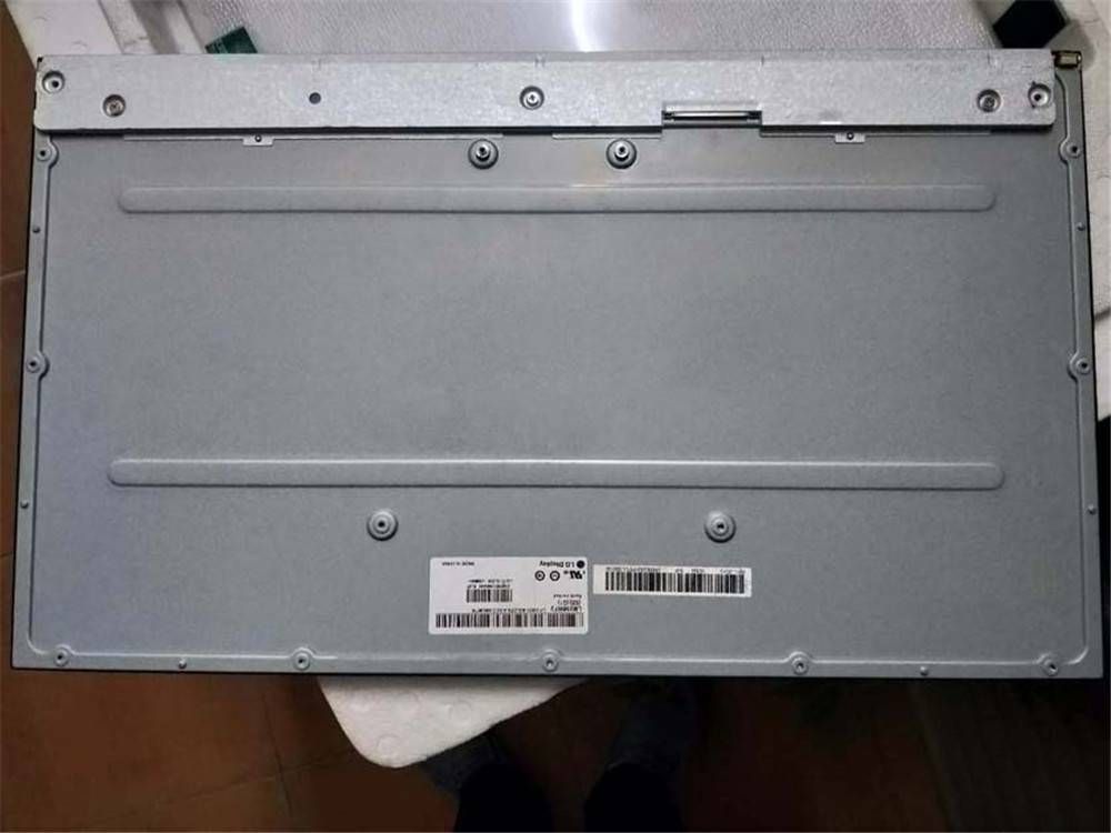

    W serii HP24-FS
    -bywała 23.8" 1920×1080 matryca LM238WF2 SS-G1
    W serii HP 24FW
    - bywałą matryca LSM238HL05 od Samsunga Link
    Matryce do tego modelu z dotykem bywały na (amazon) ale cena kosmos

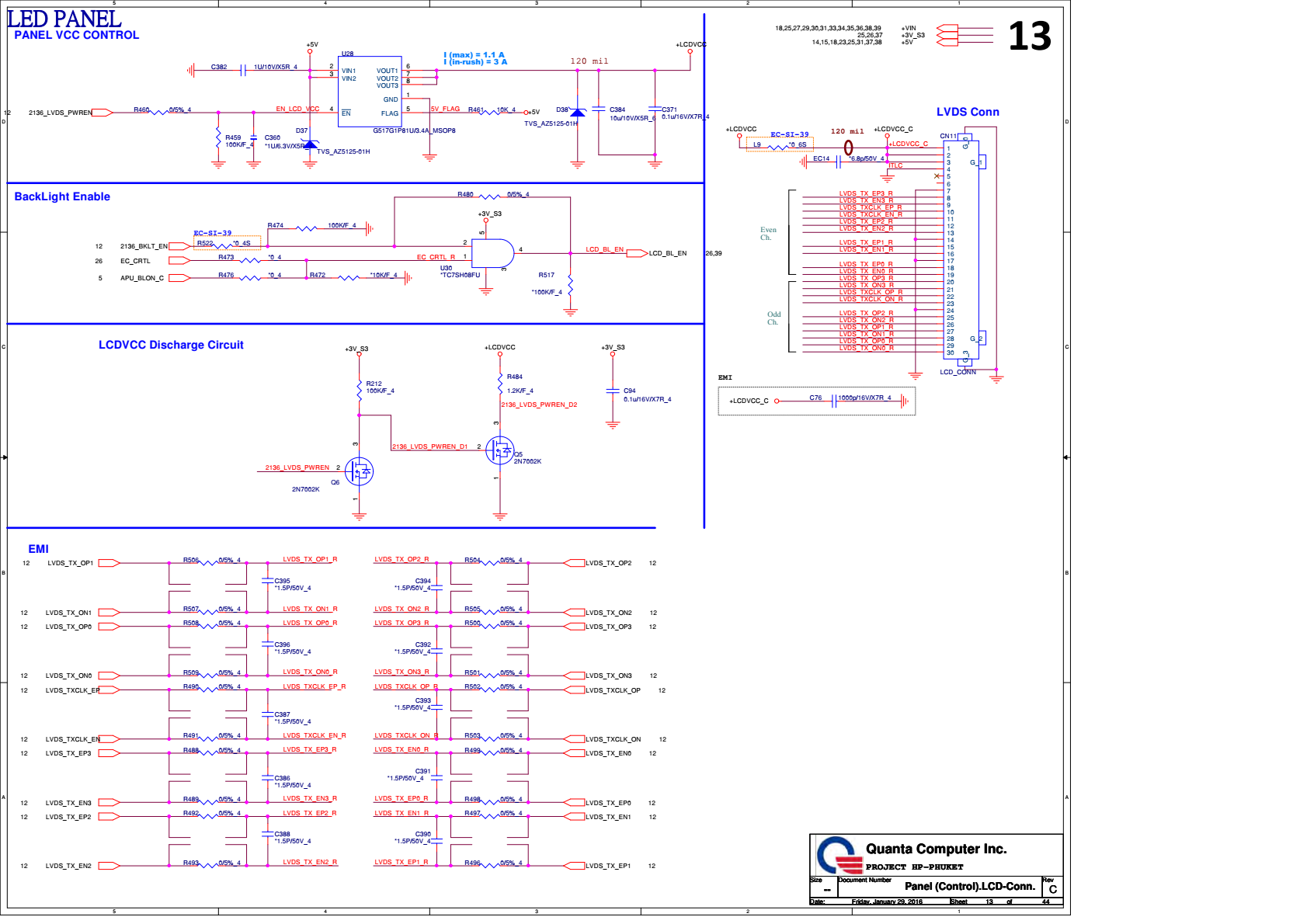

    Na Modele serii HP 24-xa nie ma SM , nic mimo,że płyta od Quanta N76
    W seri HP 23-B na Quanta N83 stosowano
    • lm3444.pdf (1.49 MB) Musisz być zalogowany, aby pobrać ten załącznik.

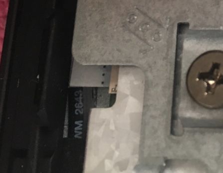

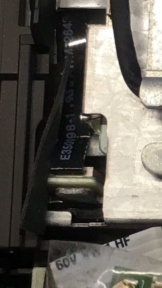

    Dziękuje Panowie za zainteresowanie i konkrety. Patrząc na archiwalne zdjęcia widać jakby matryca posiadała faktycznie cztery równe sekcje szeregowo połączonych diod z czego skrajne niedomagają. Co mi pozostało, czekać? Jeszcze faktycznie zdejmę płytę i przemierzę te 4 ścieżki które sterują katodami Led’ów. Skoro pozostałe diody świecą wyraźnie wydaje się wspólne zasilanie wszystkich za raczej sprawne (kabelek czerwony i różowy jako źródło zasilania są zwarte na płytce. Próbowałem mechanicznie zginąć gniazda i przewody aby wymusić zimny lut lub naderwany przewód ale podświetlenie jest stabilne. Zauważyłem że drugi koniec kabla biegnie do płytki głównej matrycy i zapewne pośredniczy w zasilaniu Led’ów.
    A zaraz obok na skraju matrycy jest malutkie gniazdo na wąską tasiemkę która wpada do plastikowego otworu na samym spodzie szkła gdzie zazwyczaj są diody. Tu widać ją schowaną pod blachą gdzie skręca w bok:
    Pozostaje zlokalizować kontroler diod i chyba spróbować go zdjąć i położyć na zwykłej cynie ołowianej

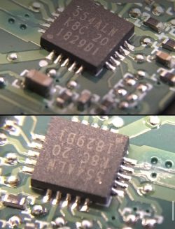

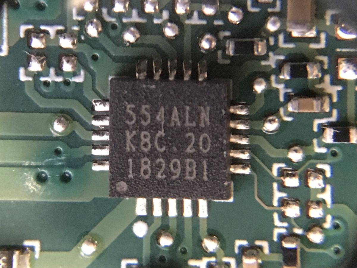

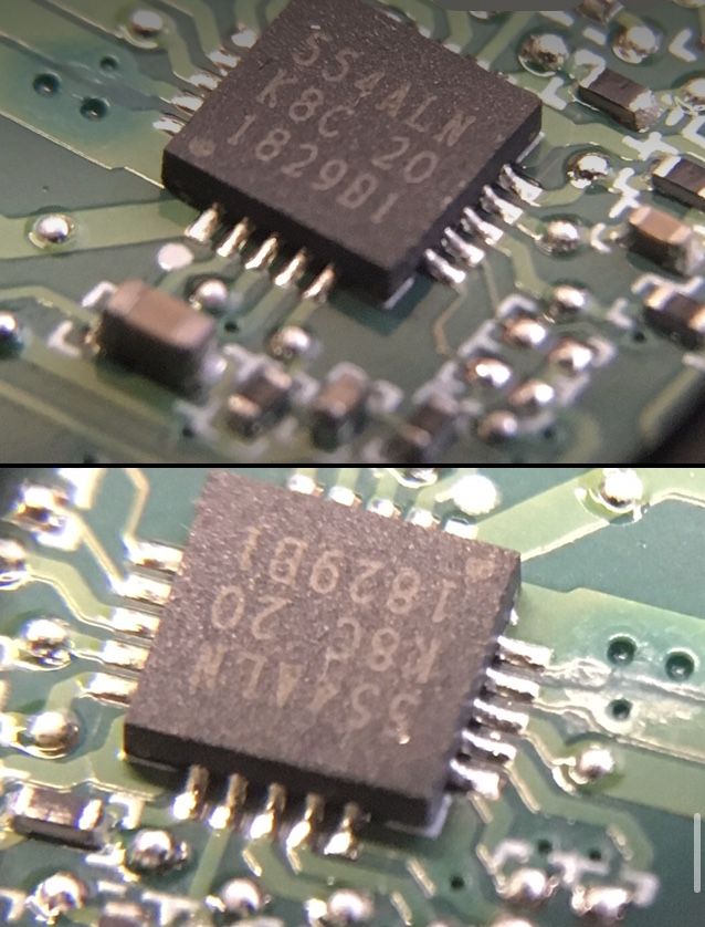

    Puki co sprzęt działa poprawnie. Rozebrałem płytę i po drugiej stronie znalazłem ten dziwny sterownik Led:
    Przelutowałem go choć wyglądał jakoby miał zdrowe połączenia:
    Pomiary kolejnych czterech wiązek zasilania pokazywały iż trzy na katodach miały po równo 0,7V a jedna 0,5. Pomyślałem iż skoro i tak działa to podmienię przewody tych dwóch i jak coś się stanie będzie wiadomo co to powoduje. Innych pomysłów na ten moment nie mam. Przy okazji zdjąłem po jednym przewodzie by opisać które są odpowiedzialne za jaką część ekranu i wszystko się zgadza, obraz podzielony jest na cztery części. To kilka fotek symulacji braku kolejnych sekcji:
    HP 24-xa0053w - Niekompletne podświetlenie matrycy komputera All-in-one HP 24-xa0053w - Niekompletne podświetlenie matrycy komputera All-in-one
    A tu przy okazji jest przybliżenie tasiemki i wlot do samej matrycy zasilania LED’ów:
    Tak chyba to zostawiam. Działa. Jak problem wróci to będę miał więcej możliwości i zrobię pomiary bo już przynajmniej wiadomo gdzie i bez demontażu płyty. Ale lisek wydaje mi się że możesz mieć rację iż wysiadają diody wewnątrz szkła. Teraz to demontować chyba nic nie da bo zapewne zimnych lutów nie ma co się spodziewać.
