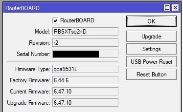

    MikroTik mANTBox 2 12s działa na sofcie:
    MikroTik - Aktualizacja - MikroTik mANTBox 2 12s i MikroTik SXTsq Lite2
    MikroTik SXTsq Lite2 działa na sofcie:

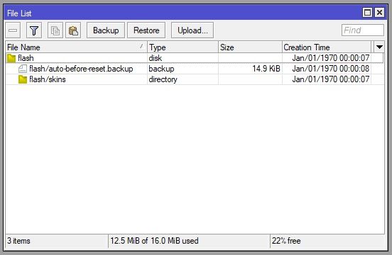

    3. Po pobraniu odpowiednich plików przenoszę je do zakładki File List
    a następnie wykonuję kroki jak na filmie od 3:22 do 3:48?

    Pliki przenosisz (drag&drop) do okna "files" w winbox i restartujesz router (system->reboot).
    Pamiętaj żeby zaktualizować firmware! system->routerBOARD->Upgrade->Yes

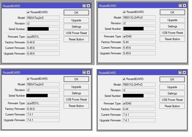

    Co zmusiło Cię do aktualizacji?
    "Pamiętaj żeby zaktualizować firmware! system->routerBOARD->Upgrade->Yes" - wykonuję to po drag&drop i restarcie routera?

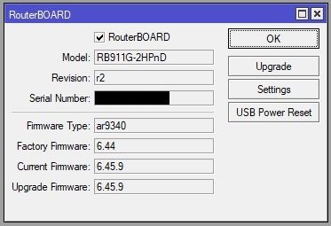

    Możesz od razu wrzucić pliki v7.4.1. Nie musisz po kolei. Najpierw wrzucasz pliki nowej wersji, restart, jak wstanie (z nowym RouterOS) to dopiero upgrade firmware'u. I ponowny restart.
    Zapomniałem - dla bezpieczeństwa zrób sobie backup konfiguracji: w konsoli wpisz "system backup save name=nazwa_pliku" i Enter. Najlepiej pobierz ten plik, albo za pomocą okna "Files" albo np. poprzez FTP.

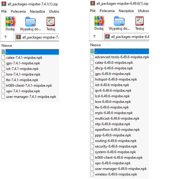

    Zastanawia mnie jeszcze ilość plików dla wersji v7.
    Jest ich zdecydowanie mniej niż dla wersji v6.
    Piszę tutaj o wersji - Stable - Extra packages.
    Nie powinienem się tym przejmować?

    Po co plik zip, wybrać tylko npk i tylko to wrzucić.
    Potem podwójny reboot - bo jeden wprowadzi nowego softa a drugi podmieni firmware sprzętowe.
    MT ma tak fajnie, że "chwytasz" plik i przenosisz go do Files i tam "puszczasz" - samo się przekopiuje, albo Files i zakładka upload.
    A z tym wgrywaniem z buta najnowszej wersji to uważaj - była z tym afera.
    na forum MT są wyjaśnienia jak upgradowac z której wersji do której - bo jak od razu finalne, to masa MT wylatywała w kosmos.
    Zrób tak - upgrade wszystko z wersji 6 do wersji 7, a dopiero od wersji 7 uderzaj na 7.4.1

    Tak, ale wtedy zainstalujesz sam system, bez dodatkowych funkcji.
    A podwójny reboot nie zainstaluje "z automatu" nowego firmware, trzeba klepnąć komendę jak pisałem wyżej.
    :arrow: Rick69
    Wrzuć te pliki o których pisałem. Chyba że masz Hotspot, UPS, NTP albo korzystasz z jakiś innych funkcji. Możesz wrzucić wszystkie pliki ale po co Ci np. IoT i LCD skoro urządzenia te nie mają bluetooth'a ani wyświetlacza. Tak samo GPS, LoRa i tak dalej.

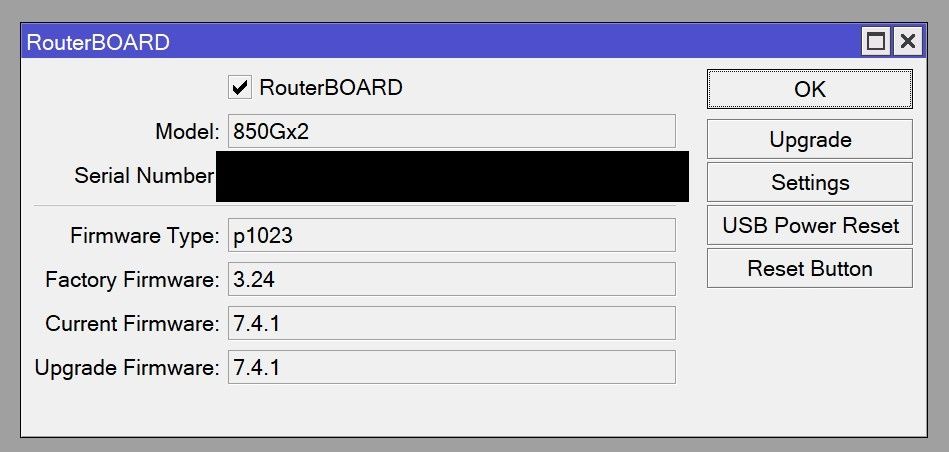

    Podwójny reboot i załatwia to sprawę - w sekcji RouterBOARD można ewentualnie klapnąć upgrade, ale ja nawet tego nie robię.
    Wgrywam plik npk, 2xreboot, done.
    O przepraszam, tak mam u siebie zaznaczone i reszta jak wyżej:

    Wszystko się udało.
    Bardzo wam dziękuję.
