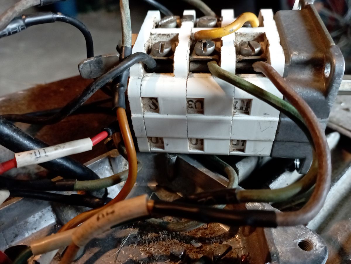

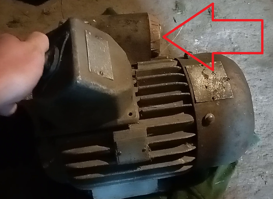

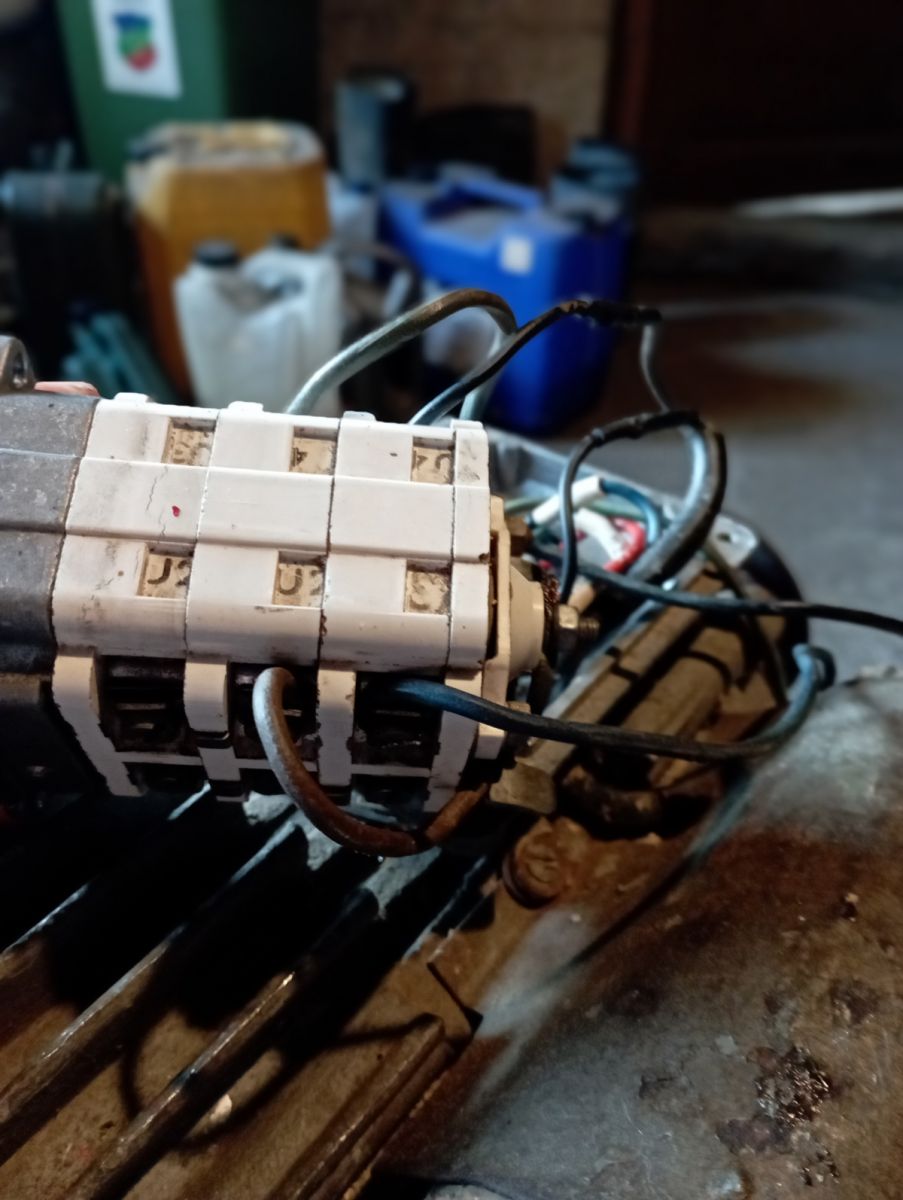

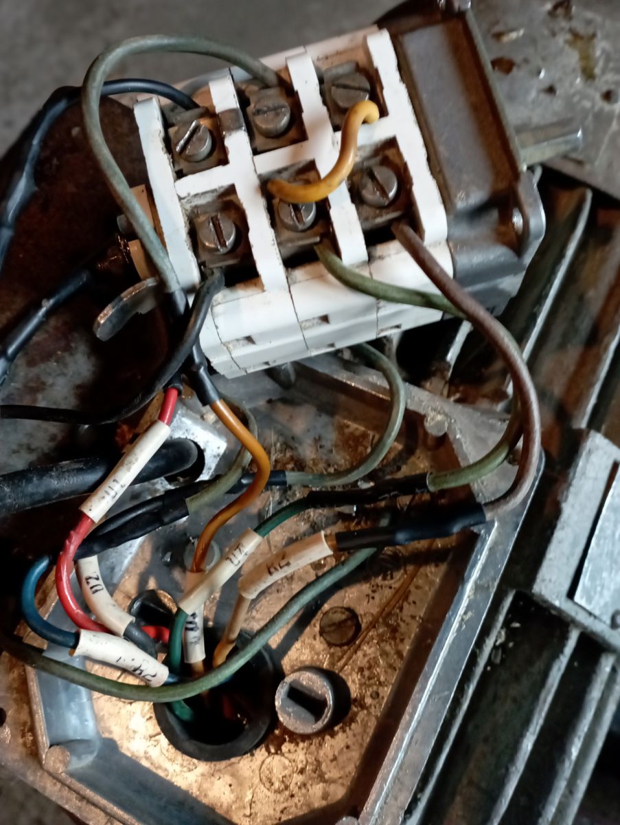

    Witam, potrzebuje pomocy mam uszkodzony silnik o mocy 1,5 kW na 230 wolt po włączeniu buczy i trzeszczy oraz wyłącza bezpieczniki. Ktoś ma pomysł co mu dolegać może?. Łożysko chodzi lekko troszkę sieje. Jest to silnik jednofazowy z środka wychodzi 6 przewodów o oznaczeniach R2 R2 U1 U2 U3 U4 plus przewody z kondensatora na obudowie i od zasilania. Dorzucam filmik z pracy silnika
    • VID_20220824_180720.mp4 (32.17 MB) Musisz być zalogowany, aby pobrać ten załącznik.

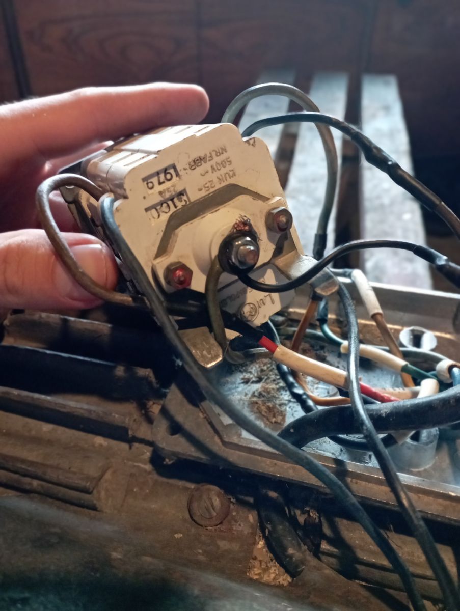

  • #2 20159269
    gumisie
    Posty: 17934
    Pomógł: 1667
    Ocena: 2483

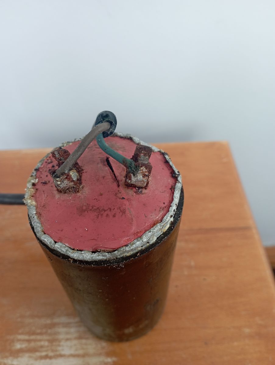

    Kondensator (czerwona strzałka na zdjęciu), sprawny?
    Dlaczego silnik jednofazowy 1,5 kW na 230V buczy oraz wyłącza bezpieczniki?

    Miernik mam ale jestem całkiem zielony nie wiem jak to zrobić i trochę się boje bo słyszałem że trzeba kondensator rozładować a nie wiem jak chociaż jak z przewody od niego odkrecałem nie kopało😂
  • #6 20159304
    gumisie
    Posty: 17934
    Pomógł: 1667
    Ocena: 2483
    Po odkręceniu przewodów, należy je zewrzeć ze sobą a następnie podłączyć do miernika pojemności.

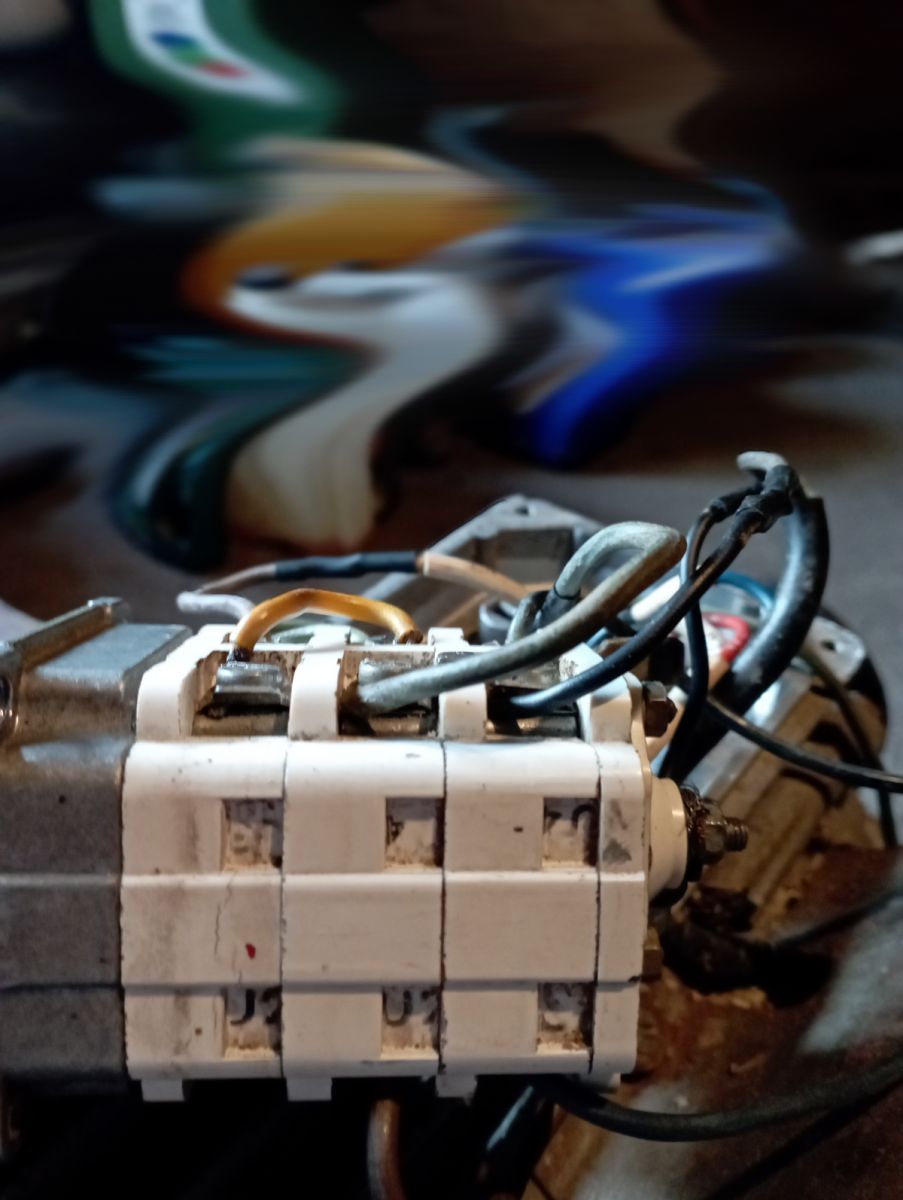

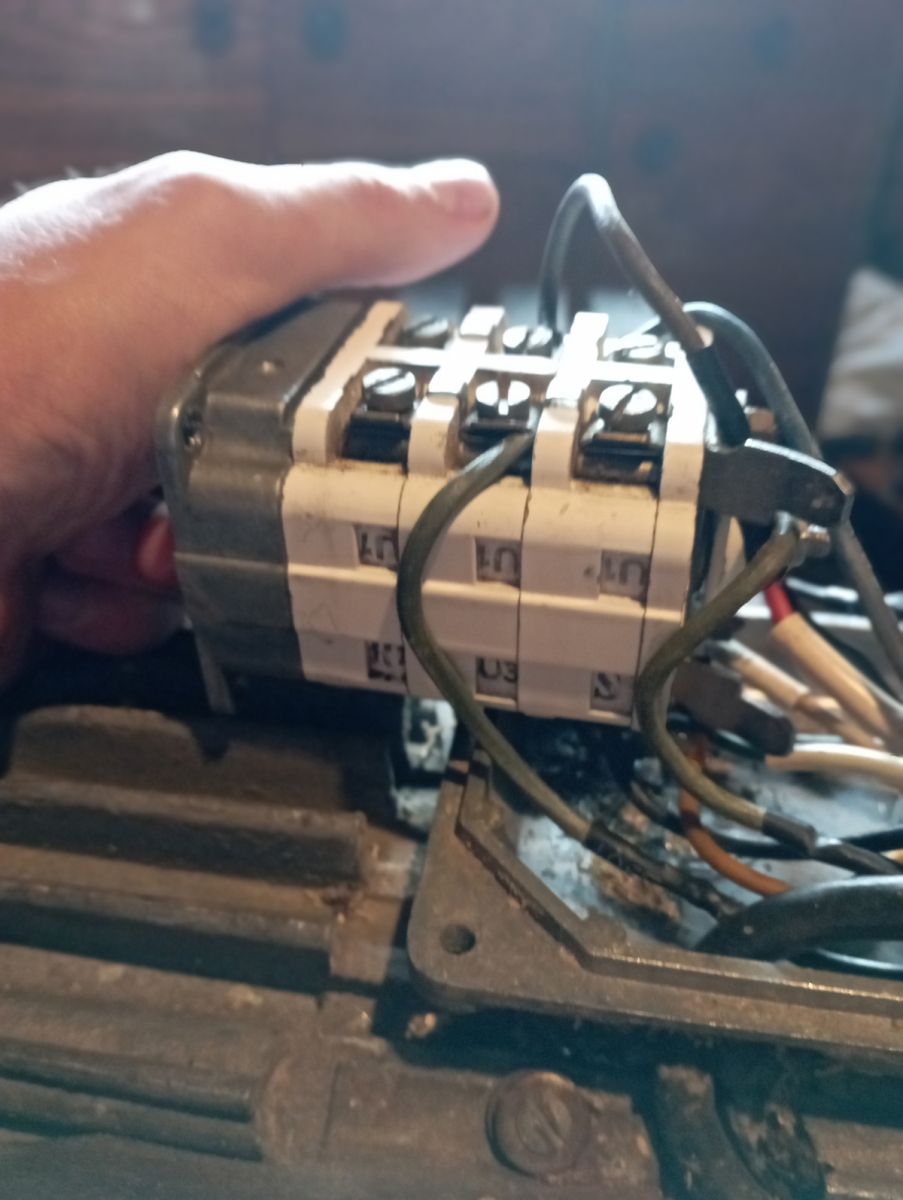

    Sprawdzi mi ktoś czy ten silnik jest dobrze podpięty bo po odłączeniu kondensatora coś robi zwarcie i wybija pad mi w garażu wrzuciłem kilka fotek .
    Dlaczego silnik jednofazowy 1,5 kW na 230V buczy oraz wyłącza bezpieczniki? Dlaczego silnik jednofazowy 1,5 kW na 230V buczy oraz wyłącza bezpieczniki? Dlaczego silnik jednofazowy 1,5 kW na 230V buczy oraz wyłącza bezpieczniki? Dlaczego silnik jednofazowy 1,5 kW na 230V buczy oraz wyłącza bezpieczniki? Dlaczego silnik jednofazowy 1,5 kW na 230V buczy oraz wyłącza bezpieczniki? Dlaczego silnik jednofazowy 1,5 kW na 230V buczy oraz wyłącza bezpieczniki? Dlaczego silnik jednofazowy 1,5 kW na 230V buczy oraz wyłącza bezpieczniki?

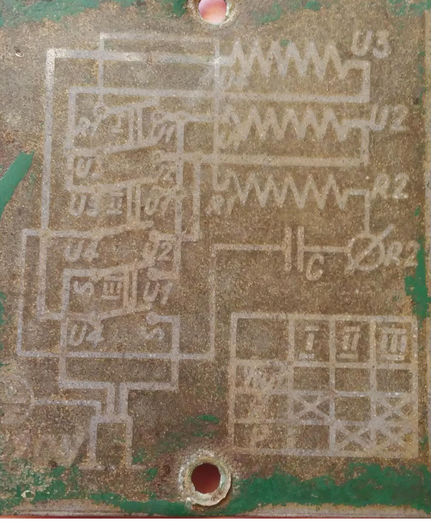

    Witam !
    1. Bez kondensatora nie włączaj silnika/
    2. Rozbierz silnik i pokaż uzwojenia.
    3. Połączenia - na wyłączniku przy pinach są oznaczenia (R1, R2. itp. ), na przewodach są nałożone koszulki z takim samym nadrukiem, sprawdź czy np. R1 połączone jest z R1 włącznika ( wszystkie wyprowadzenia trzeba sprawdzić ). To samo z kondensatorem/kondensatorami.
    Schemat silnika:
    Silnik ten ma 1,5kW, 1450bor/min, pojemności kondensatora nie pamiętam ( około 200uF ).
    Przełącznik - rozruch/praca.
  • #10 20163393

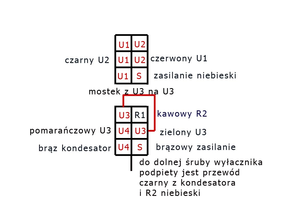

    Nie rozumiem tego schematu. Mam problem z podpięciem gdyż z silnika wychodzą 2 kable z nazwą R2 a na włączniku jest R1 i dwa złącza S? Ten włącznik nazywa się ŁUK 25 może on coś nie pasuje?

    Witam !
    Ze silnika wychodzą dwa przewody -OK, i tam podłączasz 230V, te dw przewody muszą dochodzić do S, S na łączniku.
    Łącznik jest FABRYCZNY na 100%, jednak może być uszkodzony, ale najpierw sprawdź połączenia o których pisałem poprzednio.

    Jak dobrze zrozumiałem to mówisz aby te dwa przewody R2 i R2 podpiąć pod styki S w przełączniku i do tych styków też przewody od zasilania a na tej śrubie na dole włącznika co powinno być podpięte?

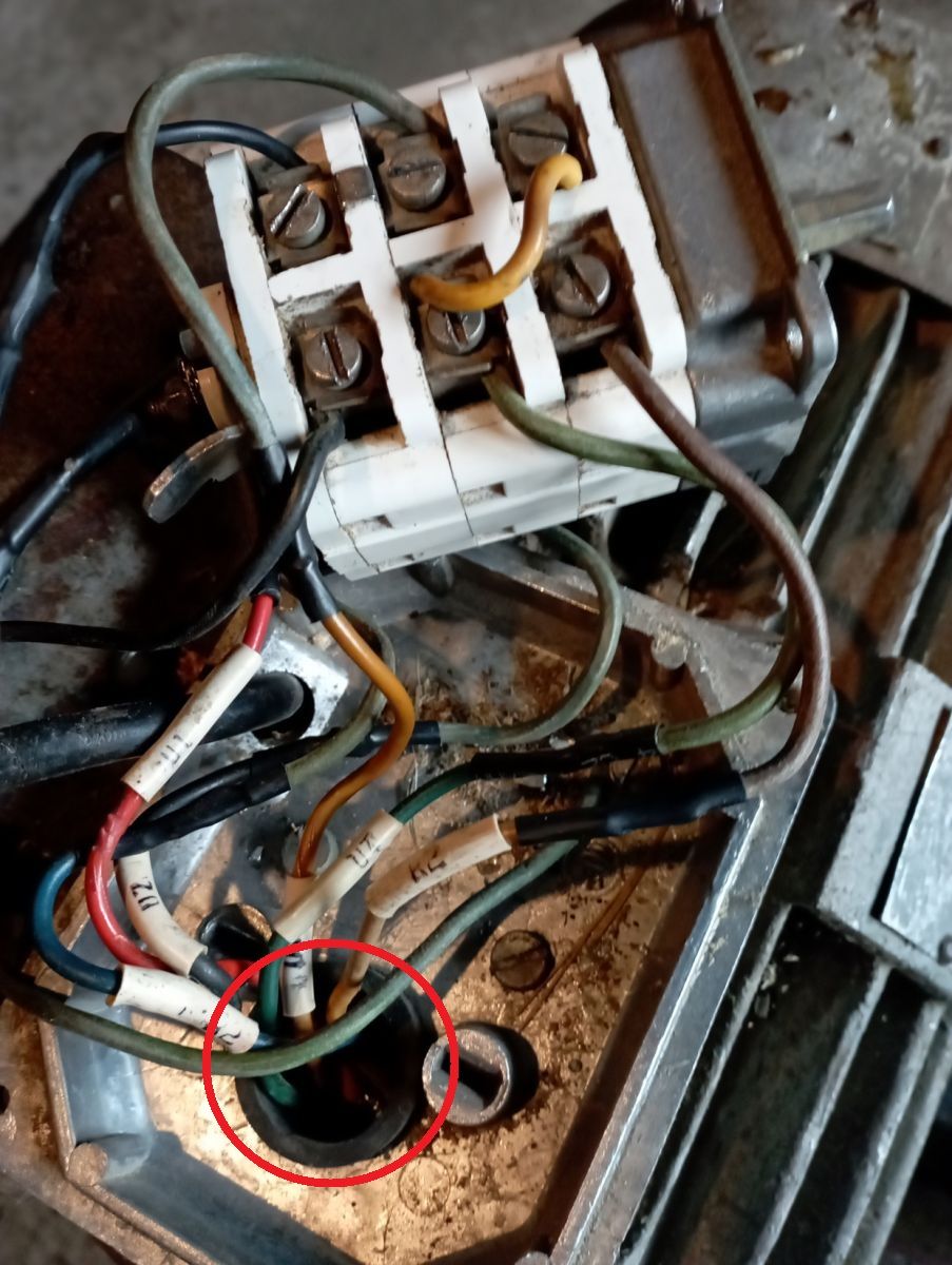

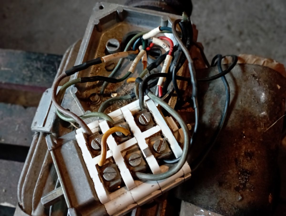

    Jak to stwierdziłeś?
    Patrząc na załączone zdjęcia, ja widzę zupełnie co innego (czerwone kółko).

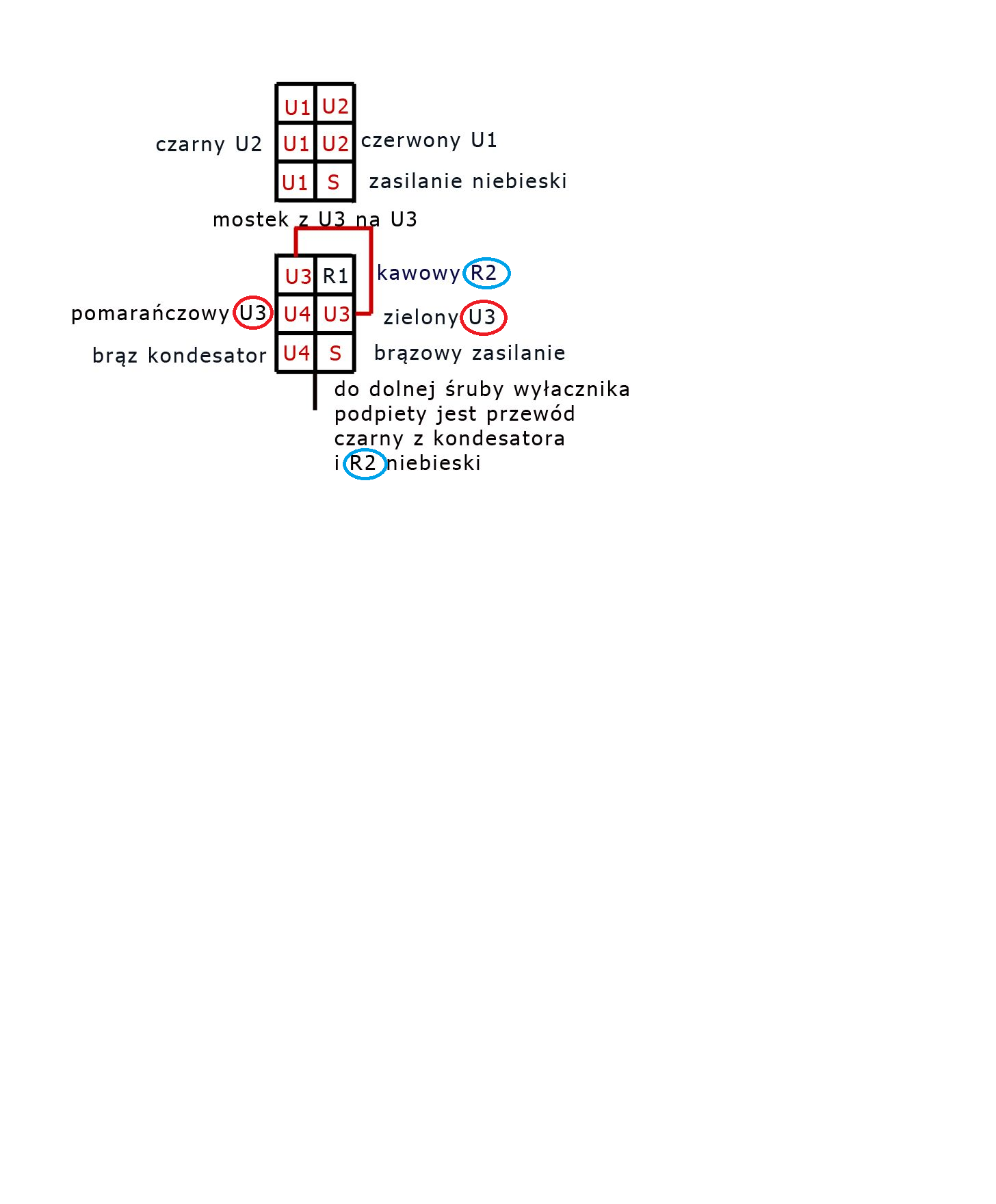

    Zgadza się z silnika wychodzi 6 przewodów do tego są 2 z kondensatora i 3 z kabla zasilającego
    Wyłącznik to ŁUK 25 na zdjęciu, mam nadzieję że czytelnie rozrysowałem jak to jest mniej więcej podłączone.
    Inaczej mówią;, trzy pary przewodów.
    Nie chcę "krakać", lecz "czarno to widzę". Przy poziomie wiedzy jaką prezentujesz, nie ma szansy na sprawdzenie a tym bardziej, uruchomienie tego silnika.

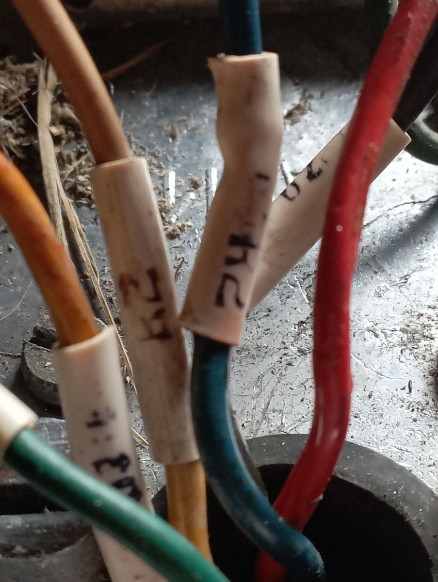

    Witam !
    Oto Twój schemat połączeń silnika:
    Tu mnie zastanawia czy to Twoja pomyłka czy fabryki ?
    Chodzi mi przewody:
    pomarańczowy U3
    zielony U3
    kawowy R2
    niebieski R2
    ( kolory przewodów mnie nie interesują ).
    Powinny mieć oznaczenia: R1, R2, U3 i U4.
    Zasilanie podłącza się na S-S. ( sieć)
    Uzwojenia z literami U - to są dwa uzwojenia główne tego silnika, a z literami R - to uzwojenie rozruchowe/pomocnicze.
    Napisz jak zdobyłeś ten silnik ( skąd się wziął u Ciebie ) ?

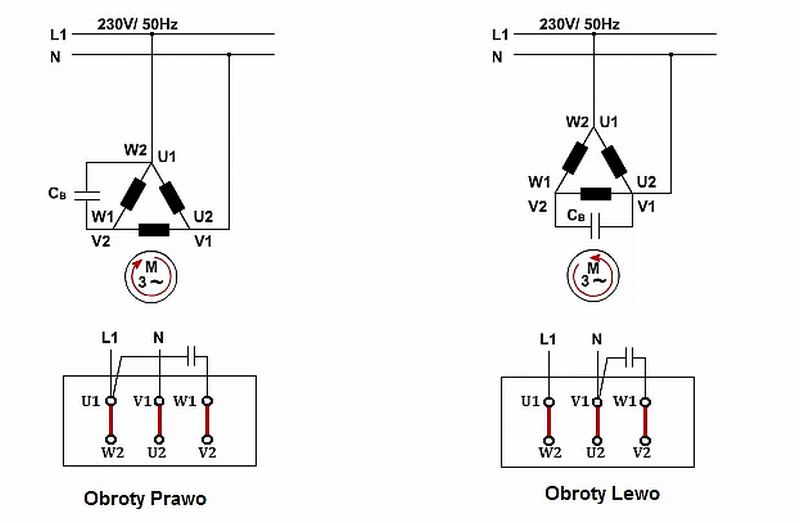

    EDIT:
    Silnik trzy fazowy (230V), sposób połączenia uzwojeń (trójkąt), oraz kondensatora.
    Moderowany przez krzysiek7:
    W jakim celu te schematy? To nie jest silnik 3 fazowy.
    3.1.11. Nie wysyłaj wiadomości, które nic nie wnoszą do dyskusji. Wprowadzają w błąd, są niebezpieczne czy nie rozwiązują problemu użytkownika.
