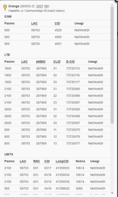

    Hej mam internet z Orange i mój ojciec wziął go chyba z 5 może więcej lat temu jak orange do biura bez limitu w konkretnej lokacji. Nie mam zielonego pojęcia gdzie jest umowa i jak to sprawdzić po takim czasie na necie co to dokładnie jest no ale. Dostaliśmy go z małym routerem alcatel. Stacja wygląda tak i mam do niej z 2.5km z górka i lasem pomiędzy: Jaki router LTE dobrać do Internetu z Orange Biurowy?

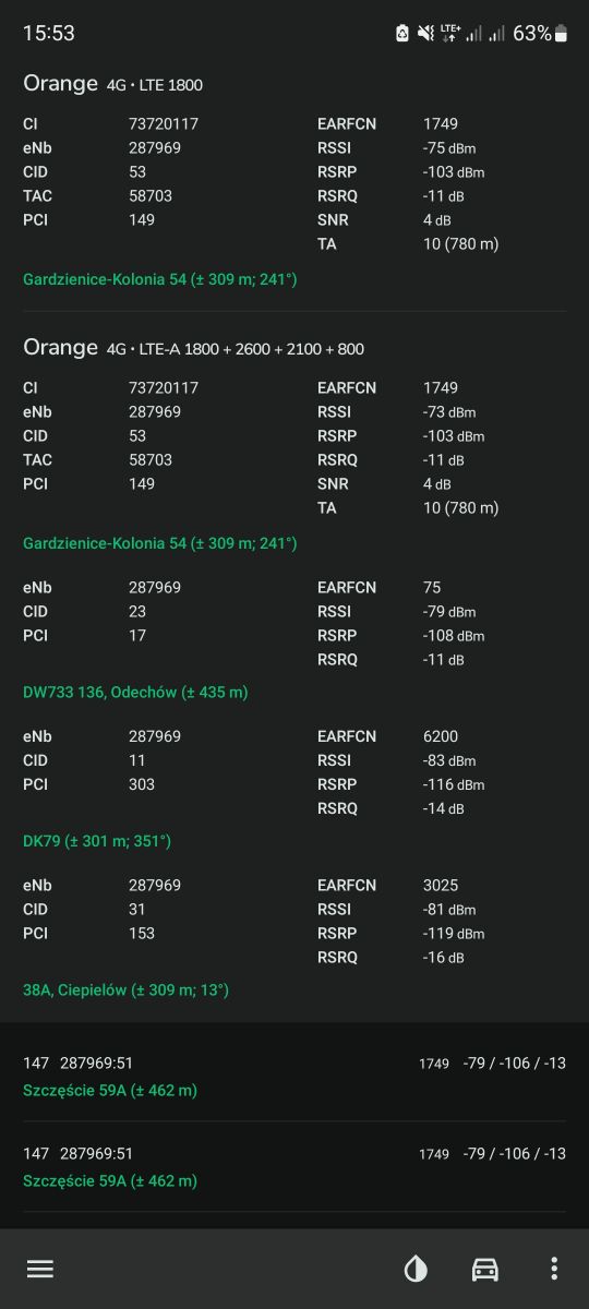

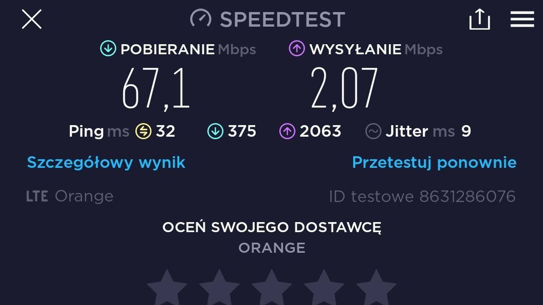

    Co do routera - karta SIM w miarę nowoczesny telefon z Androidem, aplikacja NetMonster i pomiary na zewnątrz od strony nadajnika. Do każdego pomiaru speedtest. Wrzucić tu zdjęcia i porządnie je opisać co jest gdzie robione.

    Oferta Biurowy w Orange to z reguły 999GB na m-c, sprzet masz do tego tragiczny, nigdy nie powinien trafic do takiej oferty , tym bardziej w taich warunkach. Podaj lokalizacje gdzie korzystasz z Orange, 3-5Mb/s to dramat, tym bardziej w nocy gdy nikt z BTS-a nie korzysta. Stacja NetWorks z agregacją 4 pasm LTE dla Orange ma spory potencjał, mozna zapewne uzyskać dobre prędkości ale trzeba spełnić kilka warunków, test na telefonie z kartą Orange i screen z aplikacji https://play.google.com/store/apps/details?id=cz.mroczis.netmonster&hl=pl&gl=US , test na zewnatrz i speedtest.

    Trochę późno no ale Jaki router LTE dobrać do Internetu z Orange Biurowy? Jaki router LTE dobrać do Internetu z Orange Biurowy?
    Zakładam, że o to chodzi. Testy robione o ~14. Było robione kilka, ale wstawiam z najlepszego miejsca. Co do miejsca Stare Gardzienice 1.
    Obawiałem się czy będzie jakaś okropna blokada na prędkość ale 200mb/s w pobliżu masztu to chyba niezły wynik przynajmniej dla mnie.

    Ty nie masz robić testu obok masztu tylko w miejscu gdzie mieszkasz, oczywiście na zewnątrz no i nie o 14 tylko między 19 a 23.
