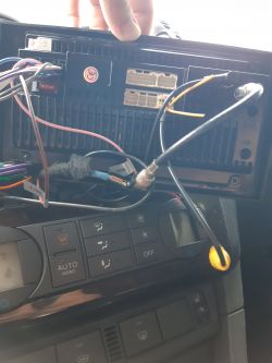

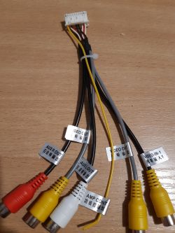

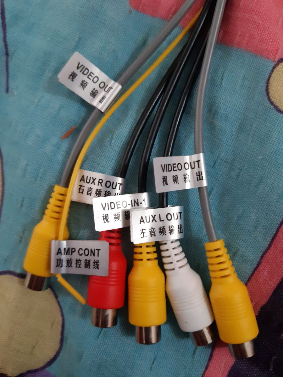

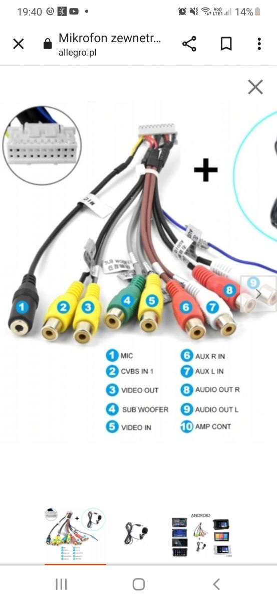

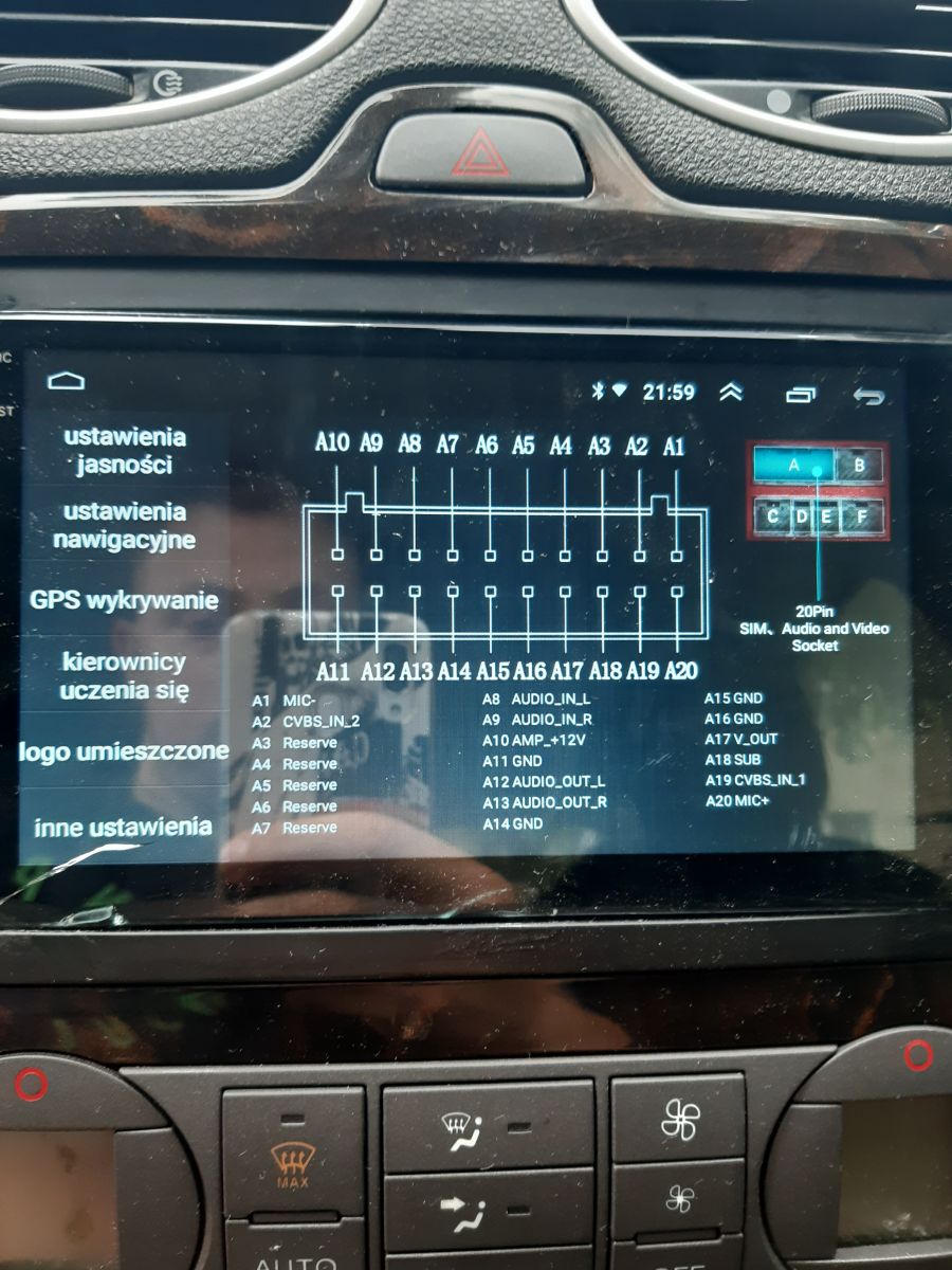

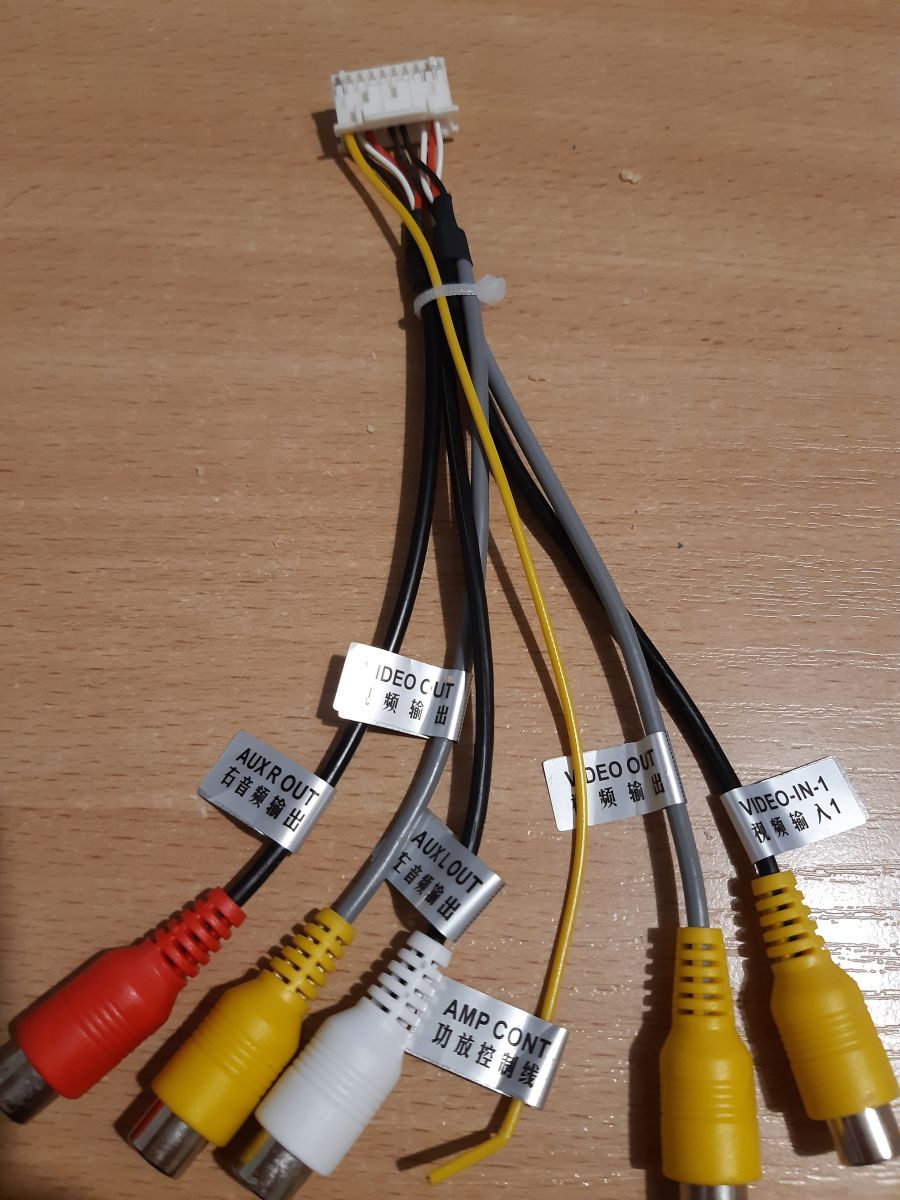

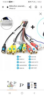

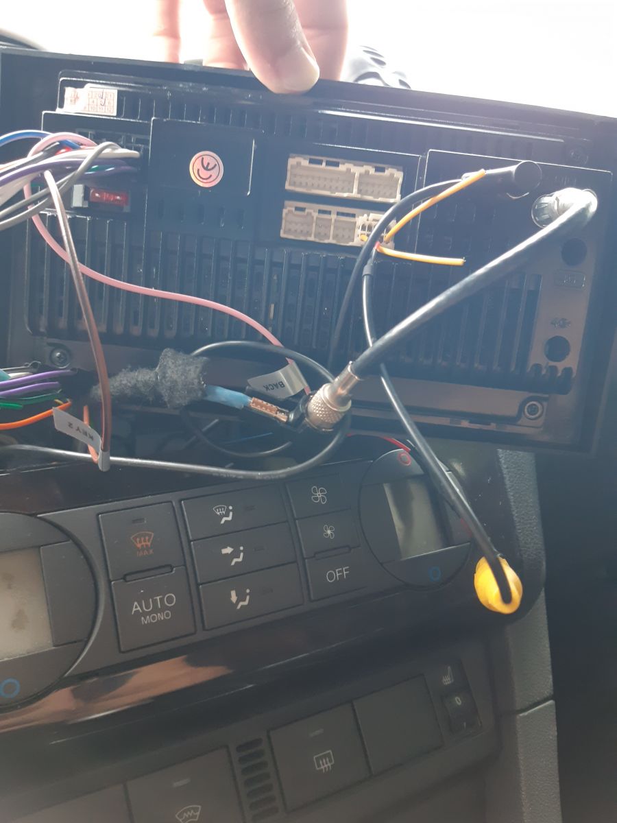

✨ Użytkownik pyta, czy wzmacniacz z high-input eliminuje potrzebę użycia kabli RCA w przypadku radia bez wyjść RCA. Odpowiedzi wskazują, że można podłączyć wzmacniacz high-input bezpośrednio do sygnału z głośników, jednak w przypadku braku odpowiednich wyjść w radiu, konieczne może być użycie adaptera RCA. Użytkownik ma kostkę z wyjściami audio, ale nie ma oznaczenia subwoofera. Wskazówki dotyczą podłączenia głośników do wzmacniacza oraz konieczności odłączenia ich od oryginalnej instalacji elektrycznej. W przypadku podłączenia czterech głośników i subwoofera do wzmacniacza pięciokanałowego, głośniki muszą być podłączone bezpośrednio do wzmacniacza.
