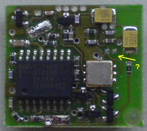

    Witam. Zwracam się z prośbą o pomoc w rozszyfrowaniu pojemności brakującego kondensatora. W kluczyku oberwane gniazdo baterii, zdjęło ten element z płyty. A raczej jest on potrzebny, bo wpięty w szeregu między oscylatorem "Epcos 7201" a anteną. Foto zapożyczone z forum, element zaznaczony strzałką. Z góry dziękuje i pozdrawiam..;)
    .... i foto zapożyczone też bez kondensatora?
    Skoro Twojego nie ma, i komuś z zapożyczonego zdjęcia też kondensator urwało, bo pady tylko są.... to jakaś epidemia w tych kluczykach?
    Jedyna szansa, jeśli ktoś posiadający taki diwajs, np z demobilu, rozbierze odlutuje i pomierzy. Możesz nawet próbować sam zdobyć ze szrotu.
    Takiego kondensatora smd z widoku na zdjęciu nie ocenisz, bo nie posiada żadnych oznaczeń.
    Jak w szeregu z anteną to bym obstawiał coś w zakresie pojedynczych pF.
    Wiem że niewiele pomogłem, ale ze szklanej kuli nie wyciśniemy wiele więcej pomysłów.

    Witam. Zamiast losowania wyniku w szklanej kuli, po cichu myślałem że któryś posiadacz mógł by go zmierzyć dla potomnych.. ;) Celowałem w wartości pF, jednak nie byłem pewien czy z nie odpowiednia wartością będzie nadawał w odpowiednim paśmie. Tak, czy inaczej udało się zdobyć drugi kluczyk i zmierzyć jego pojemność która wynosi 10pF. Po przelutowaniu pilot "coś tam" nadaje, "sprawdzone" skanerem KF - jednak nie współpracuje z pojazdem. Profesjonalnej aparatury do takich robót niestety nie posiadam.

    Witaj, nie obraź się przypadkiem, ale dla porządku zapytam czy wiesz o tym, że po wyciągnięciu baterii te kluczyki się rozprogramowują i trzeba je na nowo zaprogramować w samochodzie. Trzeba przekręcić kluczyk aż zaświecą się kontrolki i nacisnąć na kluczyku przycisk zamknięcia. Drzwi się zamykają i otwierają i kluczyk jest zaprogramowany.
    A te koszyczki na baterię po latach odpadają notorycznie, sam lutowałem już je w swoich dwóch kluczykach.

    O próbie "przyuczenia" nie pisałem, bo wydawało mi się to oczywiste. Też kilka razy znajomym przelutowywałem koszyk baterii, i działało bez większych problemów Astra z tematu jest kolegi. Na dwóch pilotach oryginalnym, i dodatkowy nie udało się dopisać. Słyszałem że można spróbować jakimś "opcom-em" lub innym komputerem diagnostycznym, jednak dostępu do takiego nie posiadam.

    Nie jestem żadnym specjalistą od tego, ale z tego co mi wiadomo to opcomem czy innym programem dopisuje się na pewno transponder immobilisera, ale to w sytuacji gdybyś chciał mieć np. dodatkowy kluczyk którym można odpalić auto, transponder nie ma nic wspólnego z pilotem. Pilota chyba też trzeba dopisać programem, jeśli np. kupiliśmy używkę z innego auta i chcemy żeby teraz pilot działał w naszym. Jakoś nie mogę zrozumieć z Twojej wypowiedzi, czy tu chodzi o pilot który już działał wcześniej w tym aucie tylko się uszkodził i po uszkodzeniu przestał działać czy to jest właśnie pilot od innego auta, który chciałbyś przypisać teraz do tego auta? Bo jeśli pilot już w tym aucie wcześniej działał to teoretycznie nie powinno być potrzeby dopisywania go. Chyba, że faktycznie jakieś parametry np. tego kondensatora są źle dobrane i przez to pilot generuje inny sygnał niż wcześniej? Może ktoś się bardziej zna to jeszcze się wypowie?
