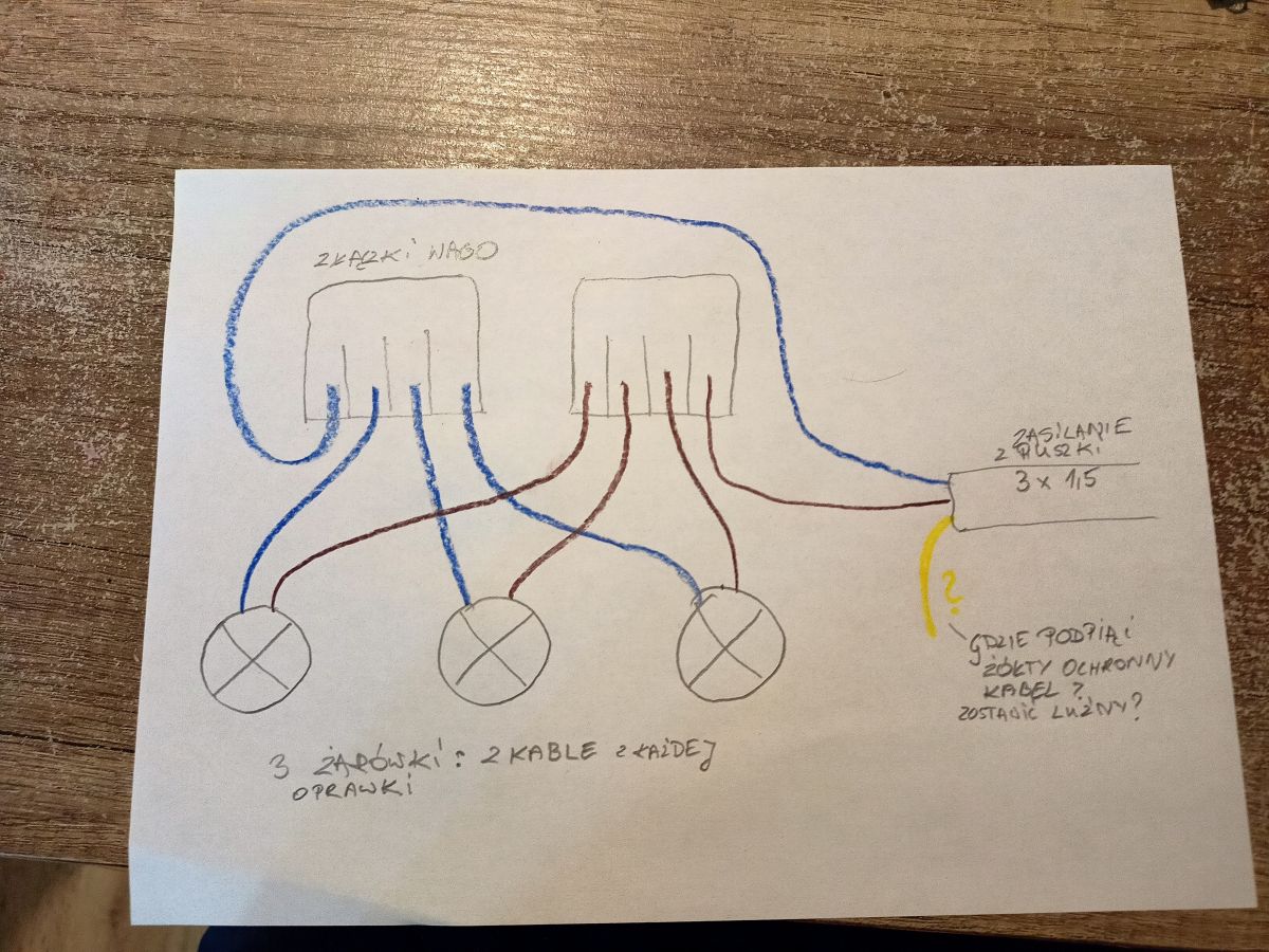

    Witam, robię samodzielnie lampę do salonu ze starej belki drewnianej. Kupiłem 3 oprawki na żarówki Edisona. Z każdej oprawki wychodzą 2 żyły brązowa i niebieska. Zasilanie lampy z puszki kablem 3x1,5. Chciałem zastosować 2 złączki WAGO na 4 wejścia każdy. Pytanie co zrobić z żółtym kabelkiem z zasilania, skoro z żarówek wychodzą tylko 2 kable? Tylko zaizolować? Czy taki układ jak na zdjęciu będzie działał?

    Jednym słowem stworzyłeś lampe w II klasie ochrony. Takie odbiorniki pracują bez przewodu PE. Zaizolowac klienta i tyle :D

    No nie wiadomo czy stworzył - może jakieś zdjęcie ?
    Chodzi mi o tą klasę ochrony czy chociaż wygląda na taką
