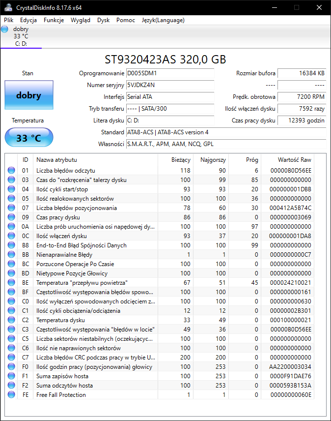

    Załączam plik nie wiem czy to ten SMART. Dodam iż w trakcie naprawiania tego błędu robiłem chkdsk /r a później defragmentowałem dysk
    • CrystalDiskInfo_20220905192236.txt (8.49 KB) Musisz być zalogowany, aby pobrać ten załącznik.

    Wklej okno programu.
    Poza tym stary wolny dysk talerzowy nie nadaje się do Windowsa 10.

    Wymien dysk na SSD, talerzowy nie nadaje sie do W10. Warto tez dokupic ramu.
    Nortona tez oczywiscie wywal.
