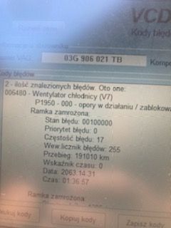

Skoda Octavia 2 1.9 TDI 2009r - Co oznaczają te błędy?

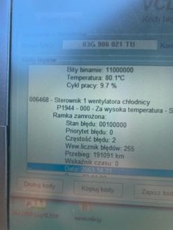

    P1944 -Moduł sterujący silnika dmuchawy chłodziwa silnika 1 - usterka temperatury roboczej Okablowanie, czujnik ECT, moduł sterujący dmuchawy chłodziwa silnika 1, ECM
    1950 -Silnik dmuchawy chłodziwa silnika - usterka Okablowanie, silnik dmuchawy chłodziwa silnika, moduł sterujący silnika dmuchawy chłodziwa silnika.
    Przecież pisze przy błędach wyraźnie -tak to się samo nie naprawi, nie ogarniasz do elektryka samochodowego.
    Wpisz w Google -"czujnik dmuchawy chłodziwa silnika skoda Octavia", a potem "wentylator dmuchawy chłodziwa silnika skoda Octavia", lub w Allegro to ci wyświetli te części -zacznij od sprawdzenia bezpiecznika itp.
    Zobaczysz te części na zdjęciach jak dmuchawa silnik i od razu będziesz wiedział co to i gdzie to jest.
    Budowę auto można obejrzeć np w tak zwanej etce:
    Znajdź swoje auto ustaw język polski.
    https://volkswagen.7zap.com/en/rdw/ to będziesz wiedział jak to rozebrać po rysunkach i nr części katalogowej, ale to lepiej spisać z oryginału i porównać z tym co podaje producent.
    Jak myślisz "skąd ci dmucha w aucie"?
    Tyle wykonać możesz sam resztę ci podpowiedzą inni jak trochę inicjatywy wykażesz w naprawie. VCDS nie naprawia, ale pomaga diagnozować auto.

    Masz jak byk napisane " opory w działaniu/zablokowane". Sprawdzałeś, czy wentylator kręci się lekko, bez oporów? zobacz, czy jest jeden czy dwa. na chłodnicy. Drugi błąd może być konsekwencją pierwszego, dopóki nie sprawdzisz, nie dowiesz się.
