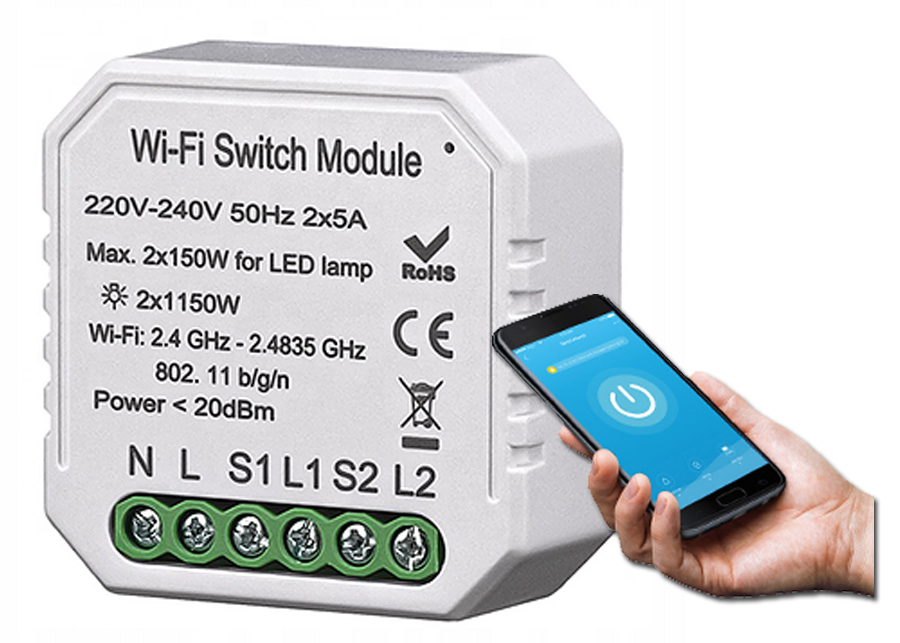

Nabyłem ten sprzęt ponieważ poszukiwałem czegoś co będzie załączało dwa przekaźniki oraz miało oddzielny pomiar energii dla każdego kanału.
Dodatkowym wymaganie było aby na początku pracowało z systemem Tuya, a później dało się przerobić na jakiś system open source.
I w tym poszukiwaniu zapatrzyłem się na opis tego urządzenia podający, za posiada także Bluetooth Low Energy, czyli być może jest w nim układ ESP32, kompletnie przeoczając, że nie ma pomiaru energii
Więc urządzenie wraca do sprzedawcy, ale dla was mam zdjęcia.

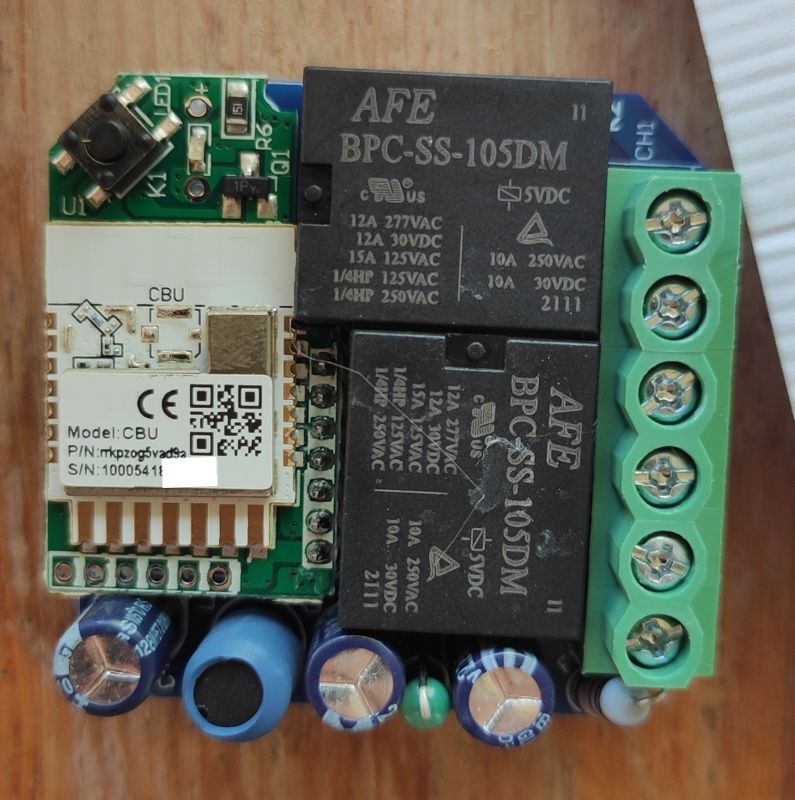

Urządzenie jest bardzo małe, posiada dwa przekaźniki 12A.
Całością steruje układ brandowany przez Tuyę pod nazwą CBU czyli układ BK7231N. Zawiera w sobie WiFi oraz wspomniane BLE.
Szczegółowe dane na stronie Tuya:
https://developer.tuya.com/en/docs/iot/cbu-module-datasheet?id=Ka07pykl5dk4u

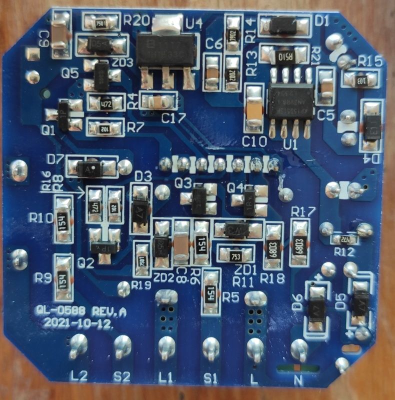

Zasilaniem zajmuje się układ KP15051.

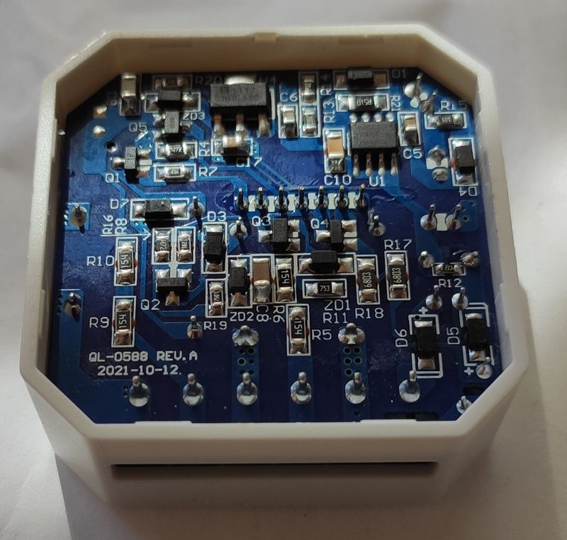

Oznaczenie wewnętrzne płytki to QL-0588 Rev. A ale nie znalazłem nic pod tym kodem w Google.
Otwiera się bardzo łatwo podważając jeden bok puszki.
